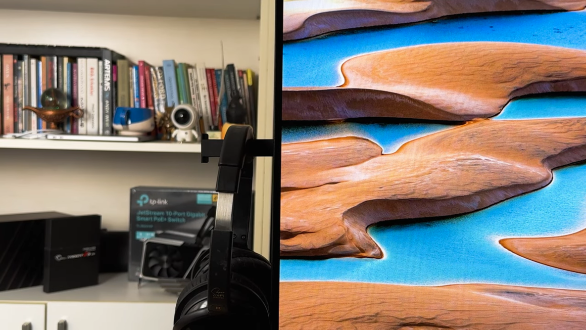

Asimetrik beşgen metal tabanı yere gayet sağlam basıyor ve ciddi sallantılarda dahi yerinden oynamıyor. Ayağın dışı plastik kaplanmış, içi ise metal ve gayet sağlam. Köşeli tasarım burada da tercih edilmiş. Ayrıca ayağın üzerinde kulaklık asmak için plastik çıkıntı bulunuyor. Benzer ama çok daha estetik bir biçimde açılan bir başka kulaklık tutucu da monitör solunda yer alıyor. Kabloları içinden geçirerek düzenlemenizi sağlayan iki çentik ayak üzerinde konumlandırılmış.

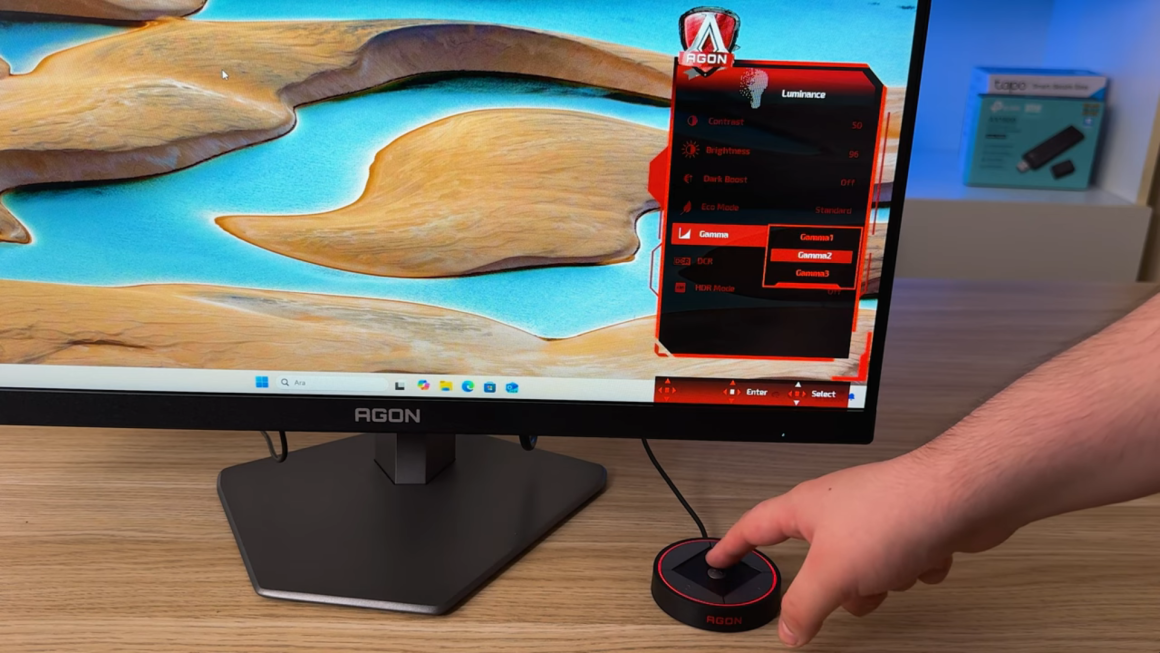

AG256FS’nin OSD menüsü sağ arka kısımdaki joystick aracılığıyla kontrol edilebiliyor. Monitörün çoğu ayarı bu menü üzerinden gerçekleştiriliyor. Monitörün temel renk ayarları, FreeSync ve 390 Hz Overclock seçeneği oyuncuların işine yarayacak özellikler, monitörün desteklediği Picture-in-Picture ve Picture-by-Picture modları, RGB aydınlatma, hoparlör sesi gibi özellikler bu menüden kontrol ediliyor.

Monitörün özellikleri ayrıca G-Menu uygulaması üzerinden de kontrol edilebiliyor, bununla beraber de diğer AOC ürünlerinin yönetimi G-Menu üzerinden gerçekleşebiliyor. Uygulama, monitörün kendi ayarlarının üzerine herhangi ek bir özellik katmıyor, ayarların devreye alınması da uzun sürüyor.
