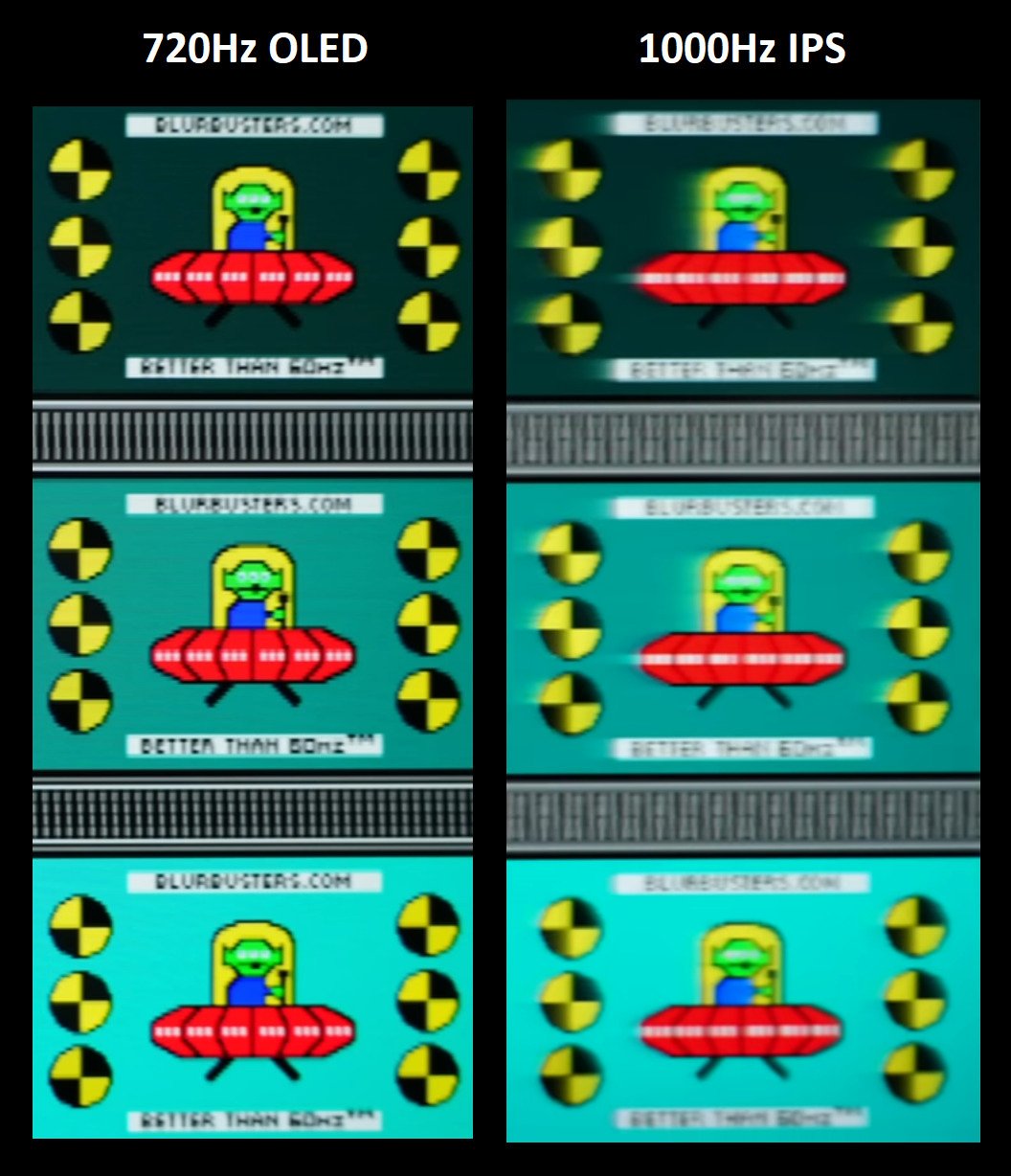

OLED Neden Daha Net Görünüyor?
OLED konusunda dikkat çekici bir durum söz konusu: 500 Hz’lik bir OLED panel, 1000 Hz’lik bir LCD’den daha net hareket sunabiliyor. Bunun temel nedeni, gri tonlar arası geçiş süresi olarak bilinen GtG (gray-to-gray) performansı. Örneğin 1 ms kare süresine sahip bir panelde GtG geçişi de 1 ms sürüyorsa, teorik olarak yüksek görünen yenileme hızı pratikte aynı netliği sağlayamıyor. Bu da gösteriyor ki, yalnızca Hz değeri yeterli değil; panelin tepki süresi ve geçiş performansı da hareket netliği açısından kritik önem taşıyor.
