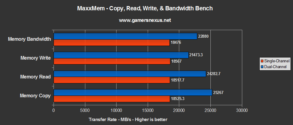

Mutlaka Çift Kanal (Dual Channel) RAM Kullanın
Çift kanal bellek kullanımı oyunların yanı sıra çeşitli uygulamalarda performansı ve kararlılığı artıracaktır. Çift kanallı RAM kiti, genellikle tek modüle benzer fiyatlara mal olacaktır. Bu da tekli kullanmanın maliyet avantajı olmadığı anlamına geliyor.
Tek kanalın tek bir avantajı var. Eğer anakartınızda az sayıda bellek yuvası varsa veya yakın zaman içinde RAM yükseltmesi yapmayı düşünüyorsanız, yüksek kapasiteli tek bir bellek kiti tercih edebilirsiniz.
Çift kanallı bellekler, bant genişliğini ve bellek erişimini artırması başta olmak üzere birçok sebepten dolayı tek kanallı belleklere oranla gözle görülür performans artışı sağlıyor.
Bellek Bant Genişliği Artıyor
Bellek bant genişliği, işlemcinin birim zamanda bellekler ve işlemci arasındaki veri alışveriş hızını belirlemekte. İki farklı kanalda çalışan bellekler bellek bant genişliğini iki katına çıkartıyor. Bu durum veri akışını dorudan iki katına çıkarmasa da belleklerin yetersiz gelmesi durumunda uygulamaların kararsız davranması riskini azaltıyor.

Dual channel bellekler, işlemcinin iki bellek modülüne de aynı anda erişmesine olanak sağlıyor. Veri akışındaki bu paralellik özellikle video düzenleme programları çalıştırma, oyunlar gibi veriye hızlı erişme ihtiyacı duyulan programlarda veriye daha hızlı ulaşılmasına katkıda bulunuyor.
