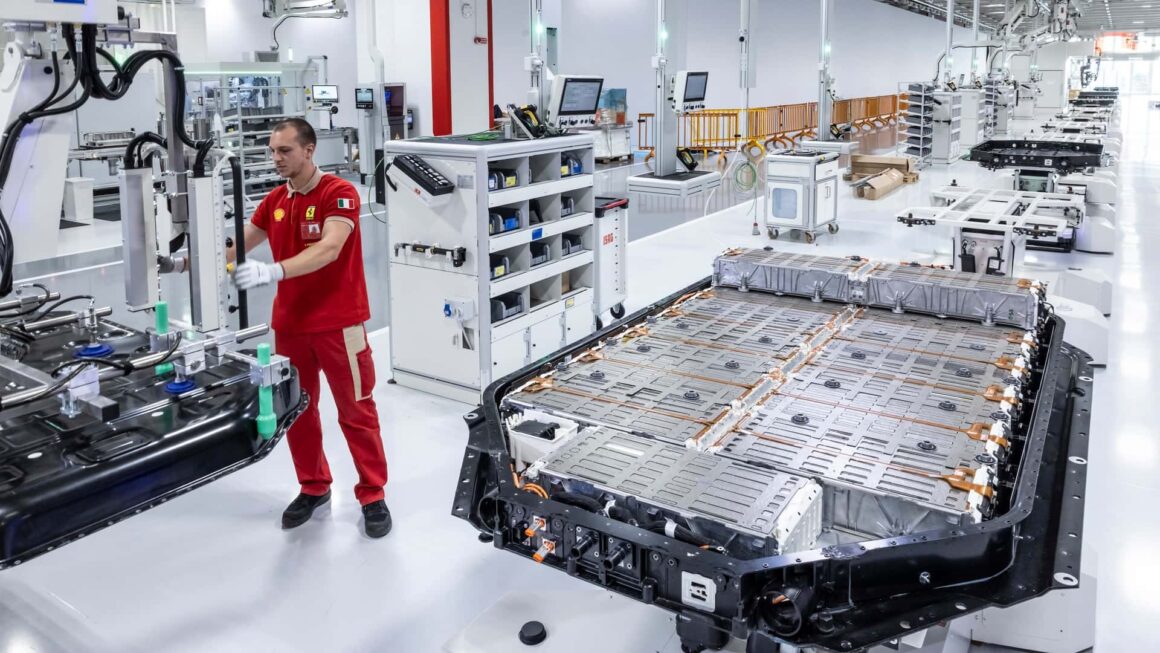

Elettrica, eski GTC4Lusso modeline benzer bir grand tourer formunda olacak. Ancak ileri sürüş pozisyonu ve 116.5 inçlik (yaklaşık 296 cm) nispeten kısa dingil mesafesi ile orta motorlu süper otomobillerin ruhunu taşıyacak. Ferrari, 800 voltluk bataryayı ve motorları tamamen kendi bünyesinde geliştirdi ve bu kritik bileşenler de yine Maranello’daki efsanevi fabrikada üretilecek.

Batarya, her biri 15 hücreden oluşan 14 modülden oluşuyor ve doğrudan aracın şasisine entegre edilmiş. Ferrari, ağırlığın %47’sinin öne; %53’ünün arkaya dağılmasına yardımcı olmak için modüllerin çoğunu sürücünün arkasına ve arka koltukların altına yerleştirmiş. Şirket, aracın ağırlığının yaklaşık 2.300 kg olacağını söylüyor ki bu oldukça yüksek bir rakam; ancak Purosangue ile hemen hemen aynı. Ayrıca aktif şasi sistemlerinin bu ağırlığı büyük ölçüde maskelemesi bekleniyor.
