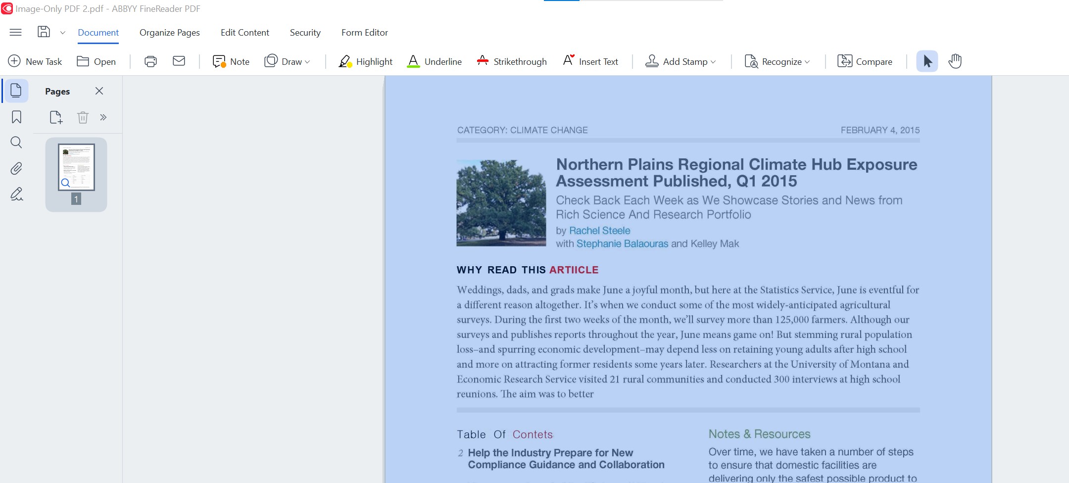

Salt resim içeren bir PDF dosyasını açtığınızda aşağıdaki gibi bir görünüm elde edersiniz. Sayfanın her heangi bir yerine tıkladığınızda tüm sayfa seçilerek herhangi bir bölümde işlem yapmanıza izin vermez.
Öte yandan sayfadaki herhangi bir bölüme not eklemenize izin verir.

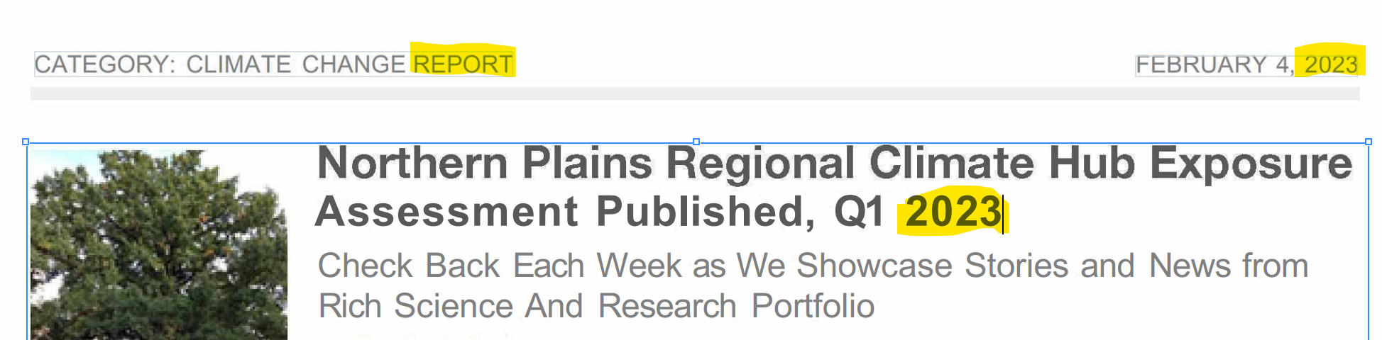

Ayrıca istediğiniz bölüme herhangi bir şekil çizmek, kaşe eklemek veya vurgulamak için de  araçlar içeriyor.

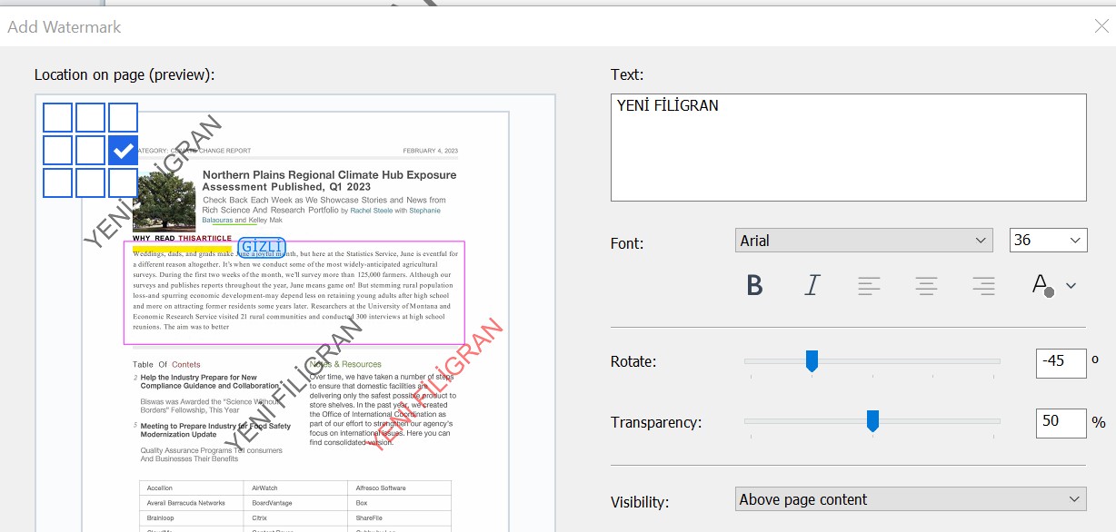

Bu araçlar içerisinde bir tanesi de belgelerinizin orijinalliğini gösteren filigran (watermark) ekleme özelliği. Filigranı sayfanızın belirli pozisyonlarına bir veya birden fazla yerleştirebilir, açısını ve şeffaflığını ayarlayabilirsiniz.

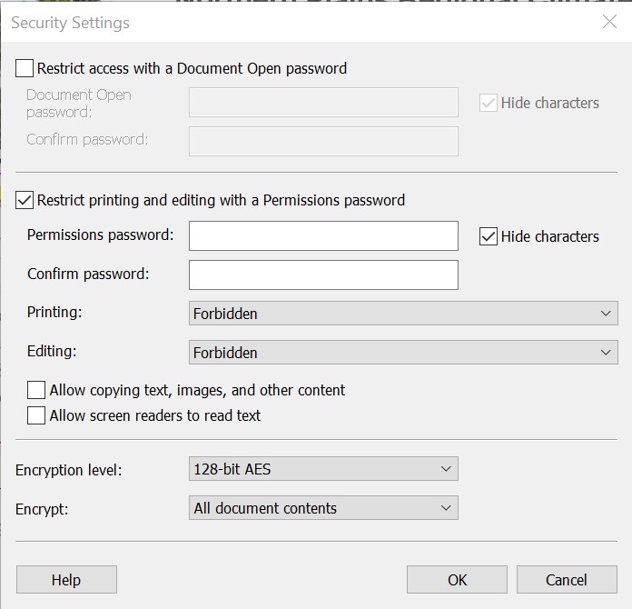

Password Security bölümünde ise gerek belgeyi açmaya ve gerekse düzenlemeye ve baskı almaya karşı koruyabilirsiniz.
Bunun yanı sıra belgenizdeki metinlerin, imajların ve içeriğin bir kısmının kopyalanmasını engellemek isteyebilirsiniz ve hatta bazı ekran okuyucuların ekrandaki metni okumasını bile önleyebilirsiniz.
Burada seçeceğiniz şifreleme seviyesi ise belgenizin ne kadar güçlü bir şekilde korunacağını belirleyecektir. 256-Bit AES size en güçlü korumayı sağlayacaktır.

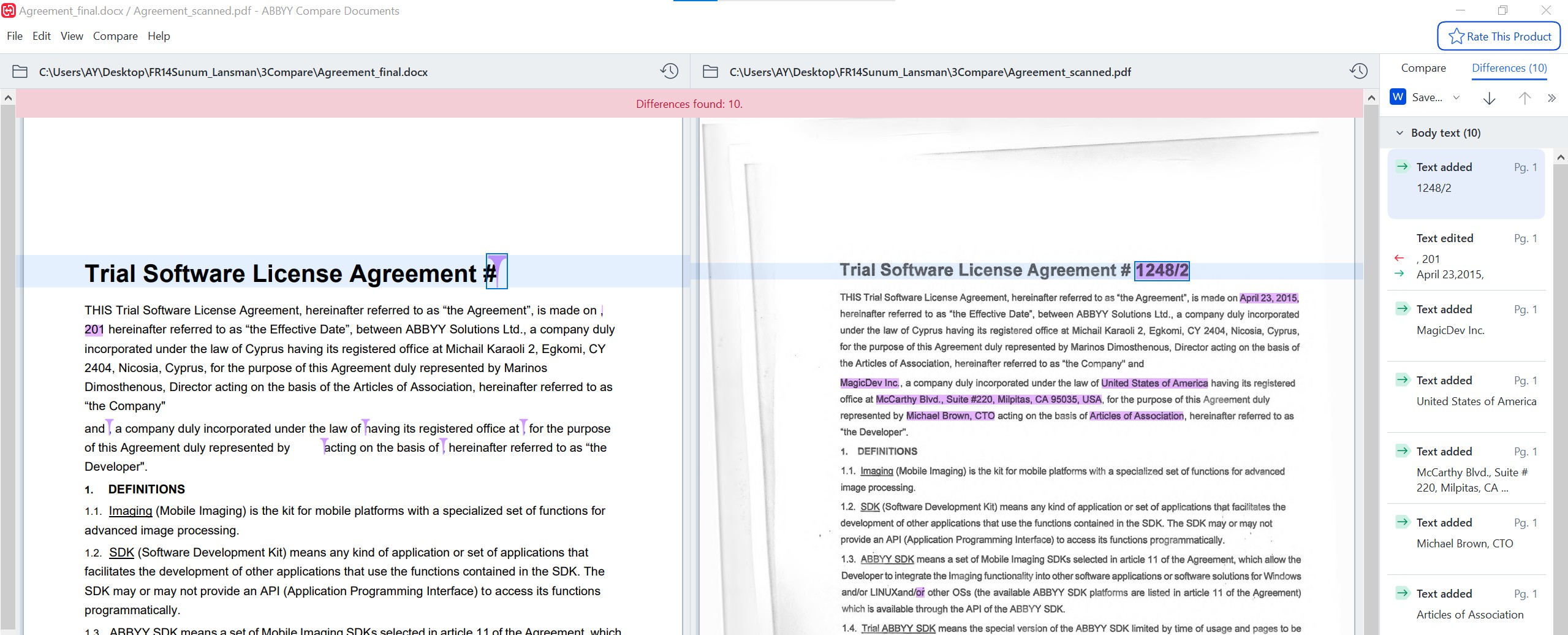

Kurumsal hayatta belgelerin değiştirilmeden kaldığının teyidi çok önemli. Örneğin çalıştığınız kurumun, hazırladığı çok sayfalı bir anlaşma metnini PDF formatında bir alt yüklenicinize gönderdiğini varsayalım. Bu anlaşmanın basılıp imzalandıktan sonra tekrar taranıp JPG formatında size geri gönderildiği durumda, orijinal dokümanın değiştirilip değiştirilmediğini ancak insan gözü ile kontrol edebilirsiniz.
Oysa gönderilen dokümanların Word veya PDF olması ve gelen dokümanın bambaşka bir formatta olması durumunda ABBYY FineReader PDF size Corporate sürümünde çok faydalı bir karşılaştırma özelliği sunuyor. Formatları farklı bu iki dokümanı yanyana açarak tüm değişiklikleri size ekranın sağındaki bir sütunda gösteriyor.
Yukarıda birisi .docx ve diğeri .pdf olan iki doküman üzerinde yapılmış değişiklikleri karşılaştırma özelliği sayesinde saniyeler içinde belirleyebilirsiniz. Dilerseniz bu değişiklerin üzerine tıklayarak ilgili bölüme ulaşabilir, bu değişiklikleri raporlamanız gerekirse bir dosyaya kaydedebilirsiniz.

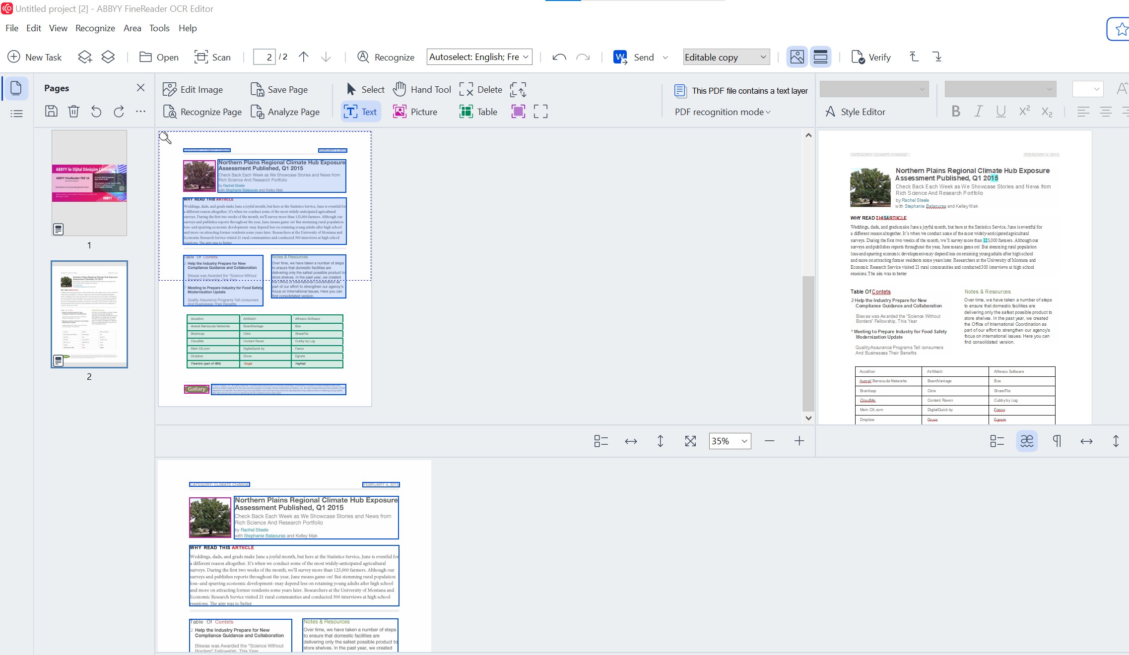

Taranmış bir belgeyi OCR işleminden geçirdiğinizde belge içindeki alanları tarayarak, resim alanlarını kırmızı ile, metin alanlarını mavi ile ve tabloları ise yeşil renk ile tanımlar. Eğer bir metin alanının aslında bir imaj olduğunu belirtmek isterseniz seçili alan üzerinde değişiklik yapıp onun bir resim alanı olduğunu işaretleyebilirsiniz.
Taranan belgeyi daha sonra Verification işleminden geçirerek hataları saptayabilirsiniz.
OCR ayarlarını yandaki pencereden yapabilirsiniz.  Background recognition bölümünü etkinleştirmek metin katmanı olmayan bir belgede bile anında metin arama ve kopyalama işlemi yapabilirsiniz.

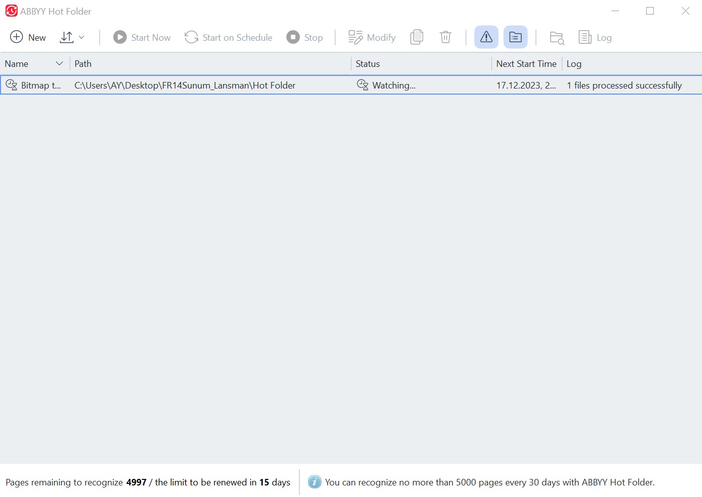

Hot Folder
Corporate sürümünde olan bu özellik, kurum bazında belirlenen bir klasöre gönderilen herhangi bir dokümanın belirli rutinler kullanılarak belirlenen süreler içerisinde otomatik dönüştürülmesine olanak sağlıyor. Belirleyeceğiniz rutin örneğin Bitmap ten MS Word’e, veya PDF ten MS Excel’e şeklinde olabilir.
