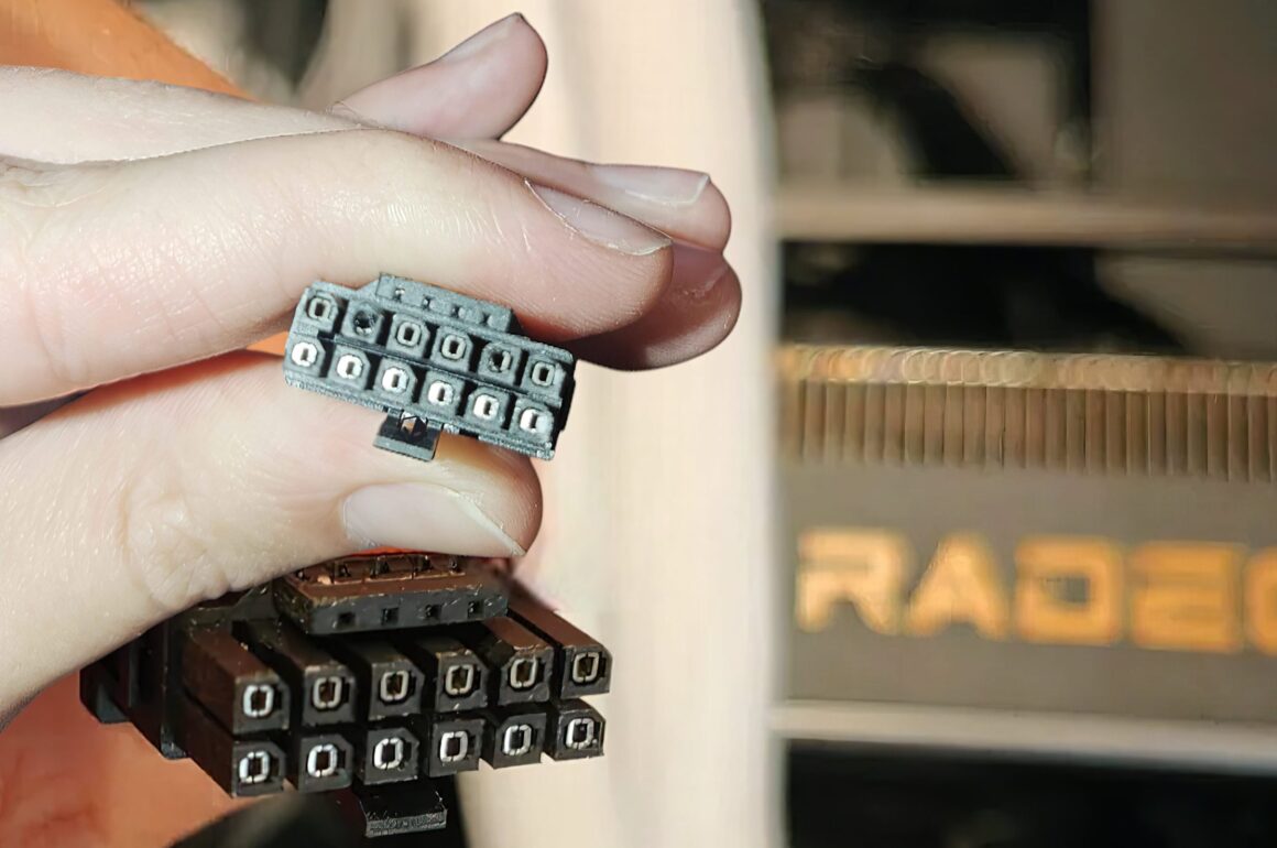

Reddit’te, AMD Radeon RX 9070 XT ekran kartında 16 pin güç konnektörünün eridiği ilk vaka paylaşıldı. Bu durum, yeni güç girişi yönteminin ne kadar hassas olabildiğini bir kez daha hatırlattı.
ASRock Radeon RX 9070 XT Taichi OC modelini kullanan kullanıcı, 16 pin güç girişi olan kartını adaptörle besliyordu. Çoğu 9070 XT modelinde standart çift 8 pin kullanılırken, ASRock ve Sapphire’in bazı kartlarında daha güvenli olması hedeflenen 12V‑2×6 (16 pin) standardına geçmişti. Ancak RTX 5090’da da gördüğümüz gibi, doğru ekipman ve doğru kurulum olmazsa bu sistemde de risk var.
Sorun aslında bir ay önce kendini belli etmiş: Anakart değişimi sırasında adaptör üzerindeki bazı pinlerin karardığı fark edilmiş. Kart kutudan 3 adet 8 pin girişini tek bir 16 pin çıkışa çeviren bir adaptörle geliyor. Kullanıcı birkaç saat önce tekrar güncelleme yapıp bu kez 16 pin tarafının tamamen eridiğini bildirdi.
Kullanıcı bu sonuçtan önce kabloyu toplamda dördüncü kez takıp çıkardığını söylüyor. Geçmiş raporlarda adaptörle kullanılan bağlantıların, uçtan uca 16 pin kablolar kadar güvenli olmadığı sıkça vurgulanmıştı. Ayrıca 16 pin fişin her iki tarafta da tam oturup oturmadığına dair net bir kanıt yok. Güç kaynağı tarafında ise giriş seviyesi olarak nitelenebilecek 700W Kolink PSU kullanılmış. Kolink’in ATX 3.1 uyumlu bir modelinin bulunmaması da güvenlik açısından eksi hanesine yazılıyor.
ASRock, Radeon RX 9070 XT için en az 850W PSU öneriyor. Bu vakada öne çıkan üç sorun şöyle:
– 700W ve ATX 3.0 sertifikalı, yetersiz güç kaynağı kullanımı
– Doğrudan 16 pin yerine 3x 8 pin → 16 pin adaptöre güvenmek
– Konnektörlerin tam oturduğuna dair bir kanıt olmaması
Kısacası 16 pin sistemi, eski 8 pin’e göre daha fazla dikkat istiyor. 8 pin kablolar doğru takıldığında net bir “klik” hissi verirdi; burada o geri bildirim daha zayıf. Bu da hatalı takma riskini artırıyor.
İyi haber ise şu: Görünen o ki erime adaptör tarafıyla sınırlı kalmış. Kullanıcı şimdiden kartı için ATX 3.1 destekli bir güç kaynağına geçmiş. Ayrıca çeşitli testlerde Radeon RX 9070 XT’nin RTX 5080’den daha fazla güç tükettiği görüldüğünden, daha yüksek watt’lı ve güncel standartları karşılayan bir PSU seçmek yerinde olur.
