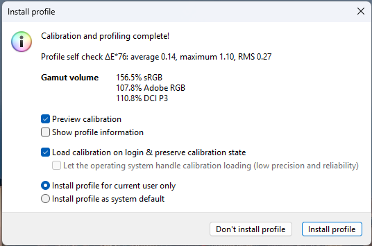

Monitör kutudan çıkar çıkmaz %90 varsayılan parlaklık ayarıyla 212,5 cd/m² olarak karşımıza çıkıyor. Ölçümlerde kontrast oranını sonsuz olarak bildiren DisplayCal kullandık.

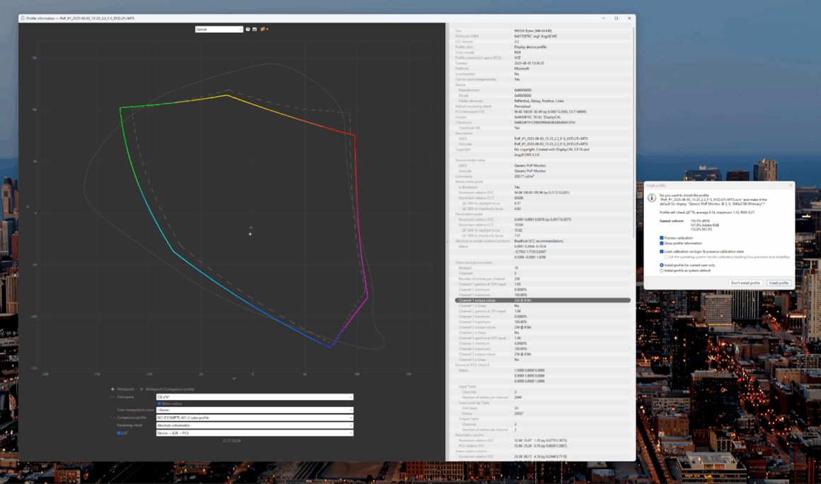

DeltaE sapması 2,0’ın altındaki değerler çıplak gözle algılanamaz olarak kabul edilir. AG326UD, renk testinde ortalama 0.14 ve maksimum 1,10 DeltaE değeri sunarak sadece oyun değil, tasarım için de uygun olduğunu kanıtladı. Kalibre edilmemiş hazır profil ile edilenin arasında devasa fark yok. Monitör gerçekten kullanıma hazır bir şekilde kutudan çıkıyor..
Monitörde doğal, sRGB ve DCI-P3 renk seçeneklerine sahibiz. Testlerimizde ve düzenli kullanımda AG326UD’yi doğal haliyle kullandım. Ekran, standart sRGB’nin üzerinde çok fazla renk üretebilse de, sahte bir görünüme bürünmeden oldukça etkileyici bir manzara sunuyor bizlere.
AG326UD’deki panel, doğal 10 bit renk derinliğine sahip ve bu da 1,07 milyara kadar renk tonu görüntülemesini sağlıyor.
Yaptığım testlerin sonucunu söylemek istiyorum.
sRGB156.5%
Adobe RGB107.8%
DCI P3110.8%
