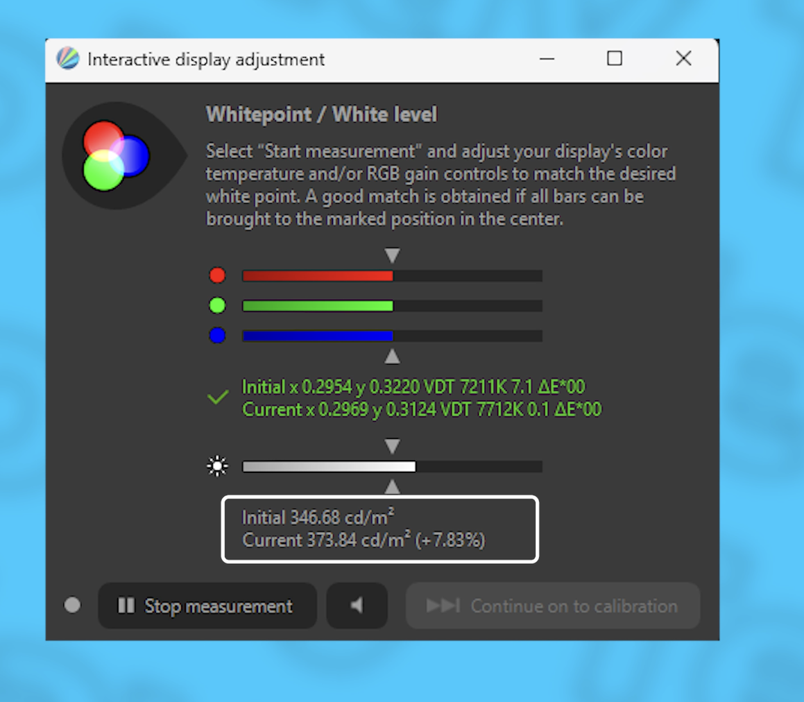

Renk Kapsamı, Doğruluk ve Parlaklık
DisplayCAL testinde monitörün renk alanı kapsamı değerleri şu şekilde çıktı:
- Ölçülen en yüksek parlaklık: 373 nit
- sRGB: %99.9
- Adobe RGB: %81.2
- DCI-P3: %90.6
- Ortalama Delta E 76: 0.17
- Maksimum Delta E 76: 1.14
Ortalama 0,17 ve en yüksek 1,14 Delta E değeri, test ettiğimiz profilde renk hatasının oldukça düşük kaldığını gösteriyor. %90.6 DCI-P3 kapsamı günlük kullanım ve standart medya tüketimi için oldukça başarılı.
DisplayCAL parlaklık ölçümünde 373 nit gördük. Bu sonuç, kapalı alanlardaki günlük kullanımda yeterli bir görünürlük sağlarken, çok parlak ortamlarda ekranı görebilmek için ışık kaynaklarından uzak durmanızı gerektirebilir.

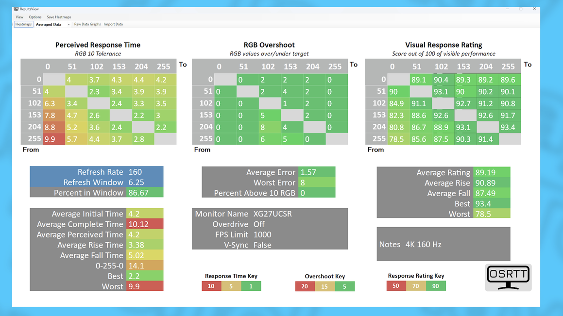

4K 160 Hz Tepki Süresi
- Ortalama algılanan tepki süresi: 4.2 ms
- Ortalama piksel yükselme süresi: 3.38 ms
- Ortalama piksel düşüş süresi: 5.02 ms
- En iyi geçiş: 2.2 ms
- En yavaş geçiş: 9.9 ms
- 6,25 ms yenileme penceresine yetişen geçişler: %86.67
- Ortalama görünür tepki puanı: 89.19 / 100
- RGB overshoot: 1.57 (En kötü: 8)
Ortalama algılanan tepki süresini 4,2 milisaniye olarak ölçtük ki bu değer, 160 Hz modunda olması gereken en yüksek değer olan 6,25 ms aralığının içinde yer alarak monitörün piksel tepki süresinin IPS bir panele göre gayet iyi olduğunu gösteriyor. Geçişlerin %86,67’si bu pencereye başarıyla sığarak akıcı bir deneyim vadediyor.
Öte yandan test edilen profilde ortalama 1,57 RGB overshoot ve en yüksek 8 birimlik bir sapma gördük. Bu durum, hız odaklı ayarlarda hafif düzeyde ters gölgelenme yaşanabileceğini gösteriyor. Genel olarak 89,19 gibi yüksek bir görünür tepki puanı yakalayan panel, 4K çözünürlüğün getirdiği yüksek piksel yoğunluğuyla birleştiğinde hem yüksek detay seviyesi arayanlara hem de hızlı tempolu oyunlarda akıcılık isteyen kullanıcılar için başarılı bir performans ortaya koyuyor.

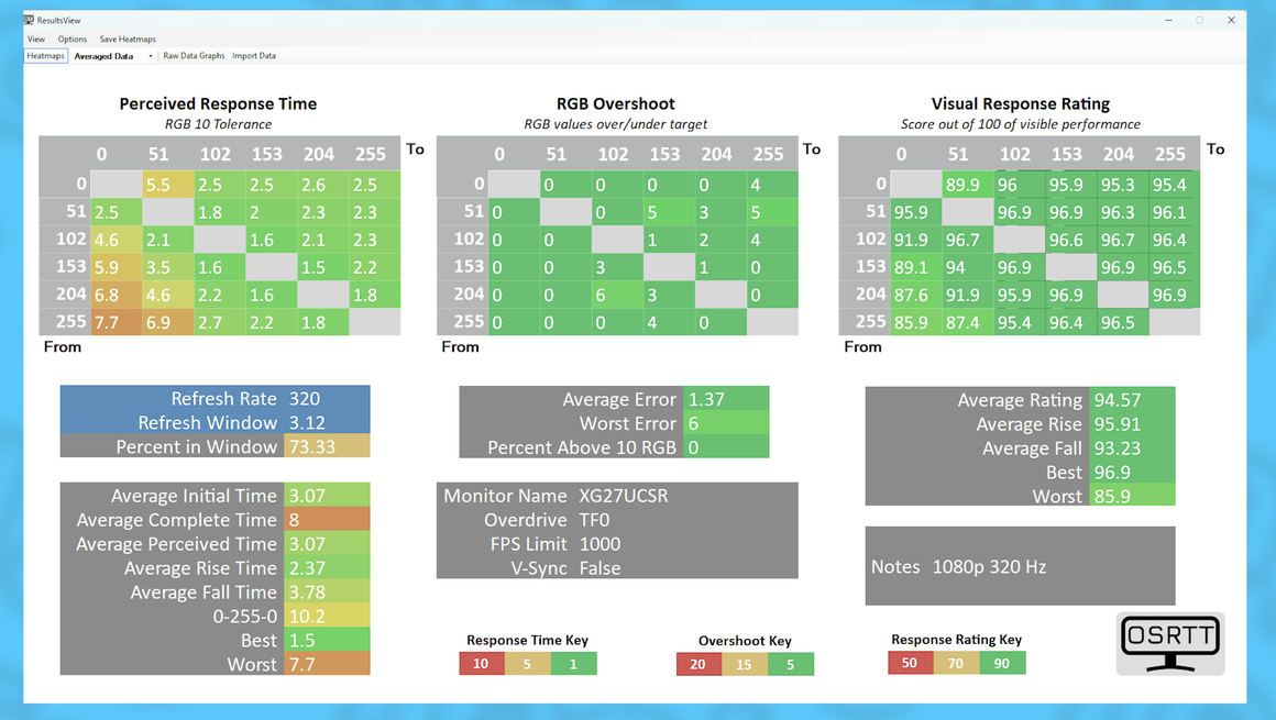

Full HD 320 Hz Tepki Süresi
- Ortalama algılanan tepki süresi: 3.07 ms
- Ortalama piksel yükselme süresi: 2.37 ms
- Ortalama piksel düşüş süresi: 3.78 ms
- En iyi geçiş: 1.5 ms
- En yavaş geçiş: 7.7 ms
- 3,12 ms yenileme penceresine yetişen geçişler: %73.33
- Ortalama görünür tepki puanı: 94.57 / 100
- RGB overshoot ortalaması: 1.37 (En kötü: 6)
1080p’ye indiğimizde ortalama algılanan tepki süresi 3,07 milisaniyeye iniyor. 4K 160 Hz testindeki 4,2 ms’lik süreye göre belirgin bir iyileşme gösteren bu değer, 320 Hz modunun getirdiği 3,12 ms’lik çok daha dar yenileme penceresinin de içinde kalmayı başarıyor. 4K modunda geçişlerin %86,67’si kendi yenileme penceresine sığarken, bu modda 3,12 ms’lik sıkı sınıra rağmen geçişlerin %73,33’ü yetişebiliyor.
Test edilen profilde RGB overshoot ortalaması 1,57’den 1,37’ye gerilerken, en yüksek sapma ise 8 birimden 6 birime düştü. Ayrıca 10 RGB toleransını aşan geçişin olmaması, yüksek yenileme hızına geçilmesine rağmen hız uğruna rahatsız edici bir ters gölgelenme yaratılmadığını doğruluyor. Ortalama görünür tepki puanı da 89,19’dan 94,57 gibi oldukça yüksek bir seviyeye tırmanıyor.
