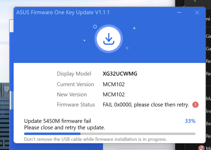

Parlaklık konusunu kapatmadan önce bir durumu belirtmemizde fayda var. Monitör için bir firmware güncellemesi gelmişti. Firmware güncellemesinden önceki parlaklık değerini ölçmedik ancak güncellemeyi yapmadan önce parlaklık yeterli değildi. Güncellemeden sonra parlaklığın ciddi miktarda arttığını gözlemledik. Yeri gelmişken kutudan çıkan USB kablosu ile güncellemeyi tamamlayamadığımızı ve başka bir kablo ile başarıya ulaştığımızı belirtelim. Ayrıca güncelleme %99’da takılı kalıyor, güncelleme uygulanmış olmasına rağmen halen güncelleme mevcut uyarısını alıyoruz. Bizdeki kablonun bozuk olma olasılığı var ancak yazılımsal bir hata bulunduğu da bir gerçek. Bunun yeni bir güncellemeyle çözülebileceğini düşünüyoruz ki sorunu ASUS’a da ilettik.

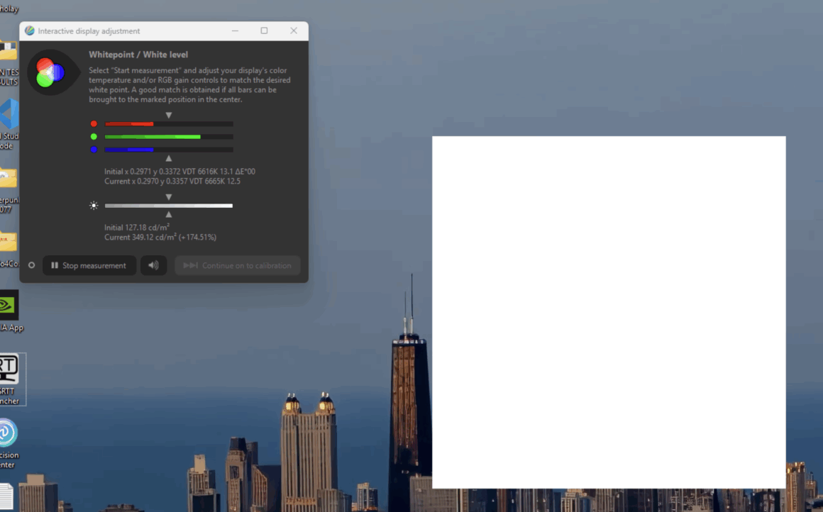

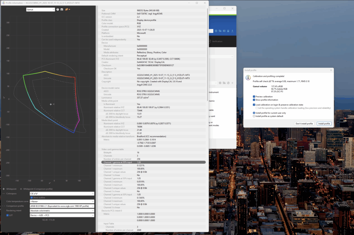

Renk doğruluğuna geçelim. ASUS tarafından DCI-P3 için %99 ve tepki süresi için de 0.03 ms GTG süresi belirtilmiş ancak biz teknik özelliklerle yetinmeyip bunu da test ekipmanlarımız ile test ediyoruz.
SpyderX cihazımızla yaptığımız ölçümlerde sRGB için %137, Adobe RGB için %94 ve DCI P3 için ise %97 değerlerine ulaştık. Bu canlı renkleri monitörü kullanırken fark etmemek elde değil ki her zaman diyorum tekrar diyeceğim: Bir kez OLED kullandıktan sonra bir daha LED monitör kullanmak istemeyeceksiniz.

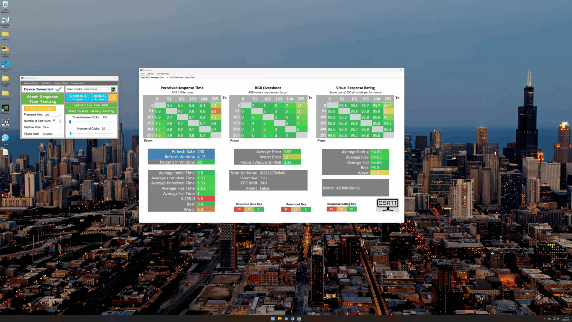

Tepki süresini ise OSRTT test cihazımızla ortalama 1.31 ms olarak ölçtük. Görsel tepki skorlarımız ise gayet iyi düzeyde. Belirtmemize gerek yok ama OLED teknolojisi sayesinde ghosting nedir unutuyorsunuz.

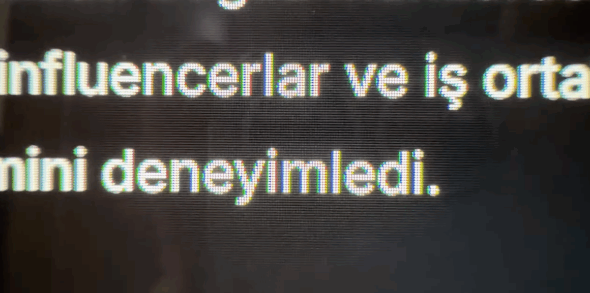

QD-OLED monitörlerinin metin performansının WOLED’e göre daha iyi olduğunu hep belirtiyorduk ancak bu sefer durum farklı. 4K çözünürlüğün da katkısıyla monitörümüzün metin performansı IPS monitörleri aratmayacak kadar iyi. Üstelik Piksel Kenar Temizleme özelliğini bile açmadık. Hem karanlık hem de beyaz editörlerde yazılar son derece pürüzsüz.
Yeri gelmişken burada bir ekleme yapayım. Ben de XG27AQDMG modelini kullanıyorum. İlk başlarda metinlere alışamamıştım ama daha sonra hem yaptığım ayarlar hem de MacType uygulaması ile artık hiçbir sorun yaşamıyorum. Bununla ilgili kanalda ayrı bir video mevcut. OLED monitörlerdeki metin sorununun da Windows kaynaklı olduğunu belirteyim. Yani Microsoft’un keyfini bekliyoruz.

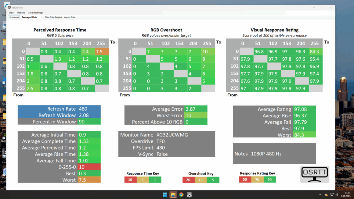

Bu özellik sayesinde monitörün doğal çözünürlüğü 1080P’ymiş gibi kullanabiliyorsunuz. Ayrıca yenileme hızı bu modda 480 Hz’e çıkıyor ki görüntü kalitesinden ziyade bu özellik daha çok öne çıkıyor. Devreye almak için ise OSD menüsünden FrameRate Boost özelliğini açmanız gerekiyor. Bu yüksek yenileme hızında da monitörü OSRTT ile test ettik. 1080P 480 Hz modu için tepki süresi sonuçları şöyle:
