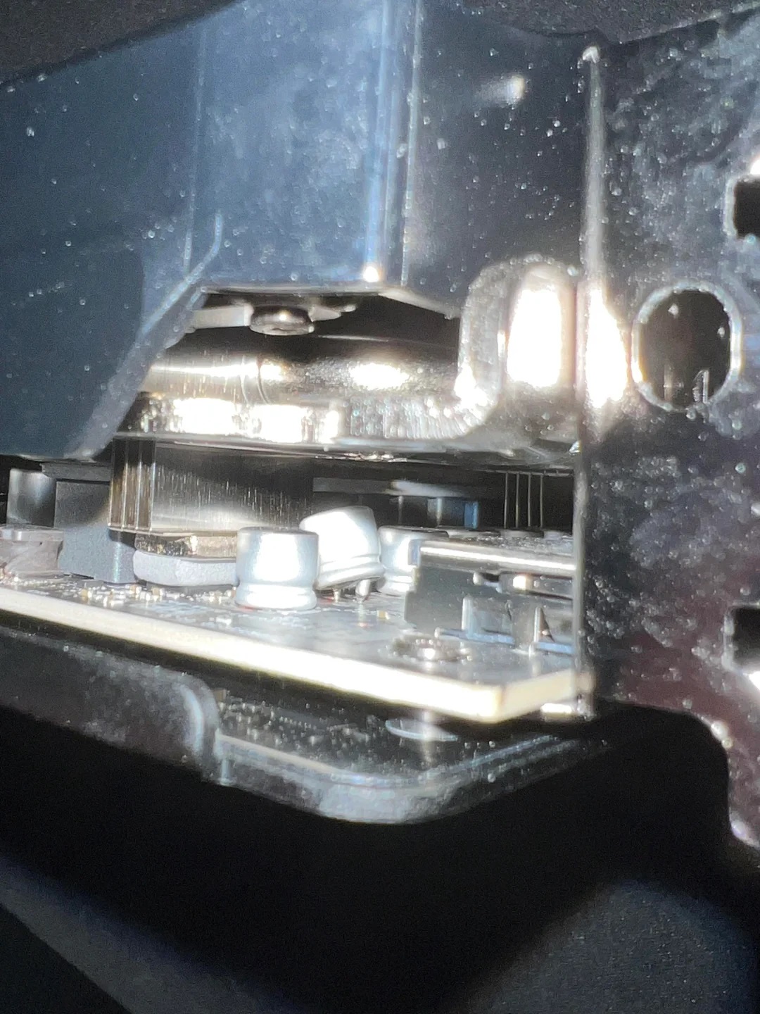

Kondansatör patlamaları nadir görülür. Buna rağmen birkaç gün içinde iki olay yaşanması dikkat çekti. Dört gün önce bir kullanıcı, PNY RTX 5090 ARGB OC modelinde patlayan bir kondansatör fotoğrafı paylaşmıştı. Bu, RTX 50 serisi için bilinen ilk vakalardan biriydi. Kısa süre sonra ikinci bir rapor geldi ve bu kez kurban PNY üretimi GeForce RTX 5070 oldu.

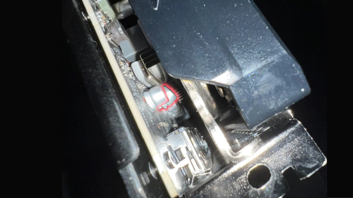

Reddit kullanıcısı u/Wujushu, tam modeli belirtmese de serideki dört farklı sürümün benzer bir soğutucu kullandığı biliniyor. Kullanıcı, Marvel Rivals oynarken kasadan yüksek bir “çat” sesi duyduğunu söylüyor; ardından yanık kokusu gelmiş ve bir kondansatörün yerinden koptuğunu görmüş. Görüntüler, RTX 5090’daki olaya oldukça benziyor. Fark şu: İki kartın soğutucu tasarımları farklı ve 5070’te patlayan kondansatör, 5090 ARGB OC’deki gibi soğutucuya temas etmiyor.
Ekran kartında kondansatör ile soğutucu arasında yaklaşık 1 cm boşluk olduğu anlaşılıyor. Bu mesafe yeterli sayılır. Burada zayıf lehim ya da kalitesiz bir kondansatör olasılığı öne çıkıyor. Parça, arka bağlantı portlarına yakın bölgede; yani bobinlerin/indüktörlerin yanında, VRM güç katının bir parçası. Görünen o ki bu kondansatör, yükü kaldıramayıp patladı.
İlginç olan, olaydan sonra ekran kartının hâlâ çalışması. PCB, ciddi hasar almamış gibi. Fakat artık yük, sağlam kalan kondansatörlere daha fazla binecek. Kullanıcı RMA (Garanti/İade) sürecini başlattı. Yine de bileşen kalitesi ve kalite kontrolüne dair soru işaretleri sürüyor. Bu durumun aşırı ısınmadan kaynaklanması, düşük ihtimal. Benzer bir sorun muhtemelen PNY RTX 5090 için de geçerli olabilir. Paylaşımlarda, ZOTAC üretimi GeForce RTX 4070 Ti Super’da da benzer bir vaka yaşandığını söyleyen bir kişi var. Ancak RTX 50 serisi için başka üreticilerden yeni rapor yok.
