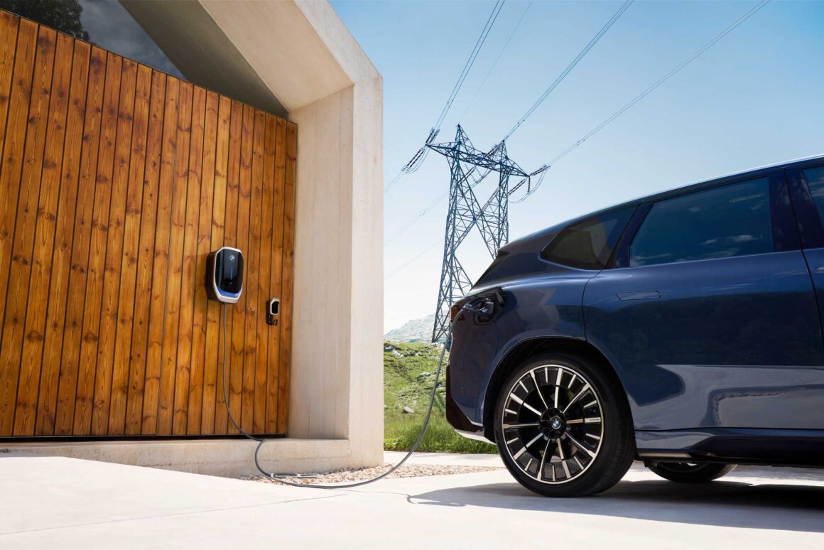

BMW, profesyonel duvar şarj cihazıyla birlikte E.ON’un geliştirdiği özel tarife sayesinde araç sahiplerine çift taraflı bir finansal model sunuyor:
- Şebeke Bağlantı Bonusu (Pasif Kazanç): Araç, sadece şebekeye bağlı kaldığı her saat için 24 Euro cent ödeme alıyor.
- Enerji Sağlama Kazancı (Aktif Kazanç): Şebekenin talep ettiği ve aracın enerjiyi geri aktardığı zaman dilimleri için ek kazanç elde ediliyor.
E.ON, aylık ödeme üst sınırını 60 € olarak belirlemiş. Bu maksimum ödemeye ulaşmak için aracın ayda sadece 250 saat (günde ortalama 8.3 saat) şarj istasyonuna bağlı kalması yeterli; bu da aracın gece veya mesai saatlerinde park hâlinde olmasıyla kolaylıkla karşılanabilen pratik bir süre.
Sistem, maksimum durumda araç sahiplerine yıllık toplam 750 €’ya varan bir indirim sağlıyor. Bu finansal tasarruf miktarı, ortalama bir elektrikli aracın enerji tüketimi göz önüne alındığında bir iX3’ün yılda yaklaşık 14.000 km’yi bedavaya kat etmesi anlamına geliyor.
Çift Yönlü Şarjın Teknik Detayları ve Batarya Güvenliği
V2G teknolojisi, şebeke ve batarya sağlığı açısından dikkatli bir şekilde yönetiliyor. Araçtan şebekeye verilen enerji akışı, normal şarj gücüyle aynı seviyede; 11 kW ile sınırlandırılmış. BMW enerjinin bu düşük güç seviyesinde aktarılmasının, bataryanın ömrünü ve performansını olumsuz etkilemediğini ve yıpratmadığını belirtiyor.
Kullanıcılar bu sistemi tamamen kendileri yönetebiliyor. Özel uygulamalar aracılığıyla şebeke ile iletişime geçilebiliyor, enerji transferi kontrol edilebiliyor ve en önemlisi, acil kullanım veya günlük sürüş için her zaman belirli bir minimum menzil (örneğin 100 km) kalacak şekilde ayar yapılabiliyor. Bu kontrol mekanizması, araç sahiplerinin enerji kaygısı yaşamasını engelliyor.
