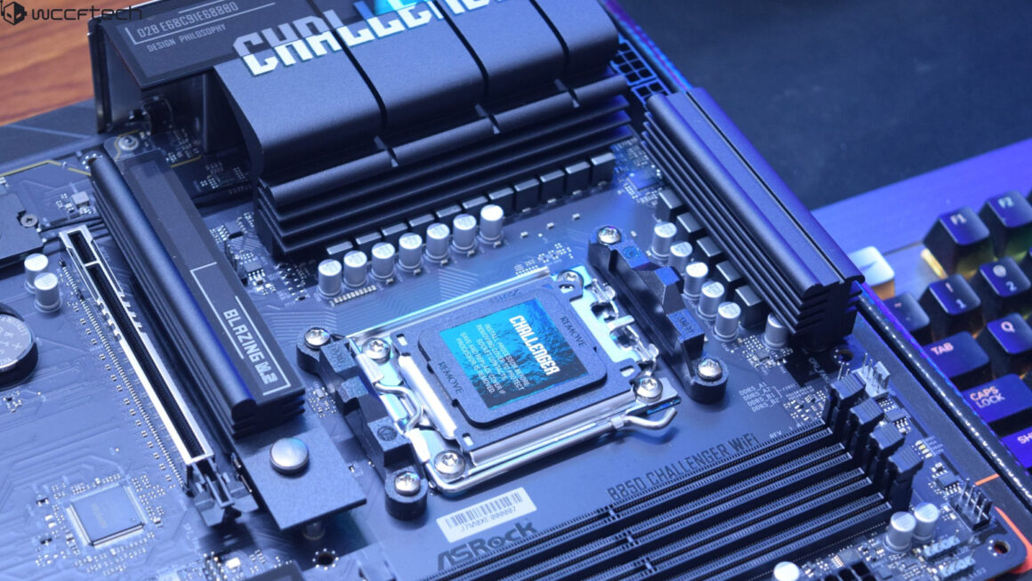

2) Debug LED’ler candır
– Bilgisayar açılmadığında sorunun kaynağı karanlıkta kalır. Üzerinde basit tanı LED’leri olan bir anakart ise saniyeler içinde ipucu verir.
– LED’ler genelde PCB’nin sağ üst kenarında yer alır ve dört başlık olur: CPU, VGA, DRAM, BOOT. Sistem OS’e girmediğinde ilgili LED yanar ve hatanın hangi bileşende olduğunu anlarsın. Parçayı hedefleyip çözümü hızla uygularsın.
