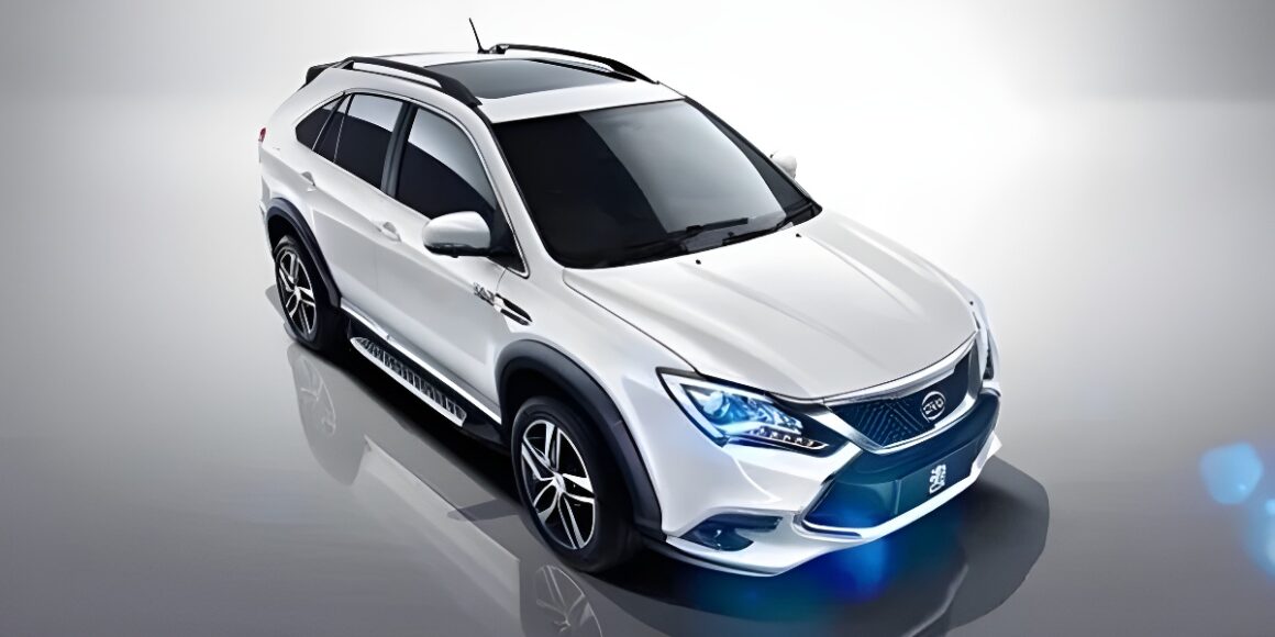

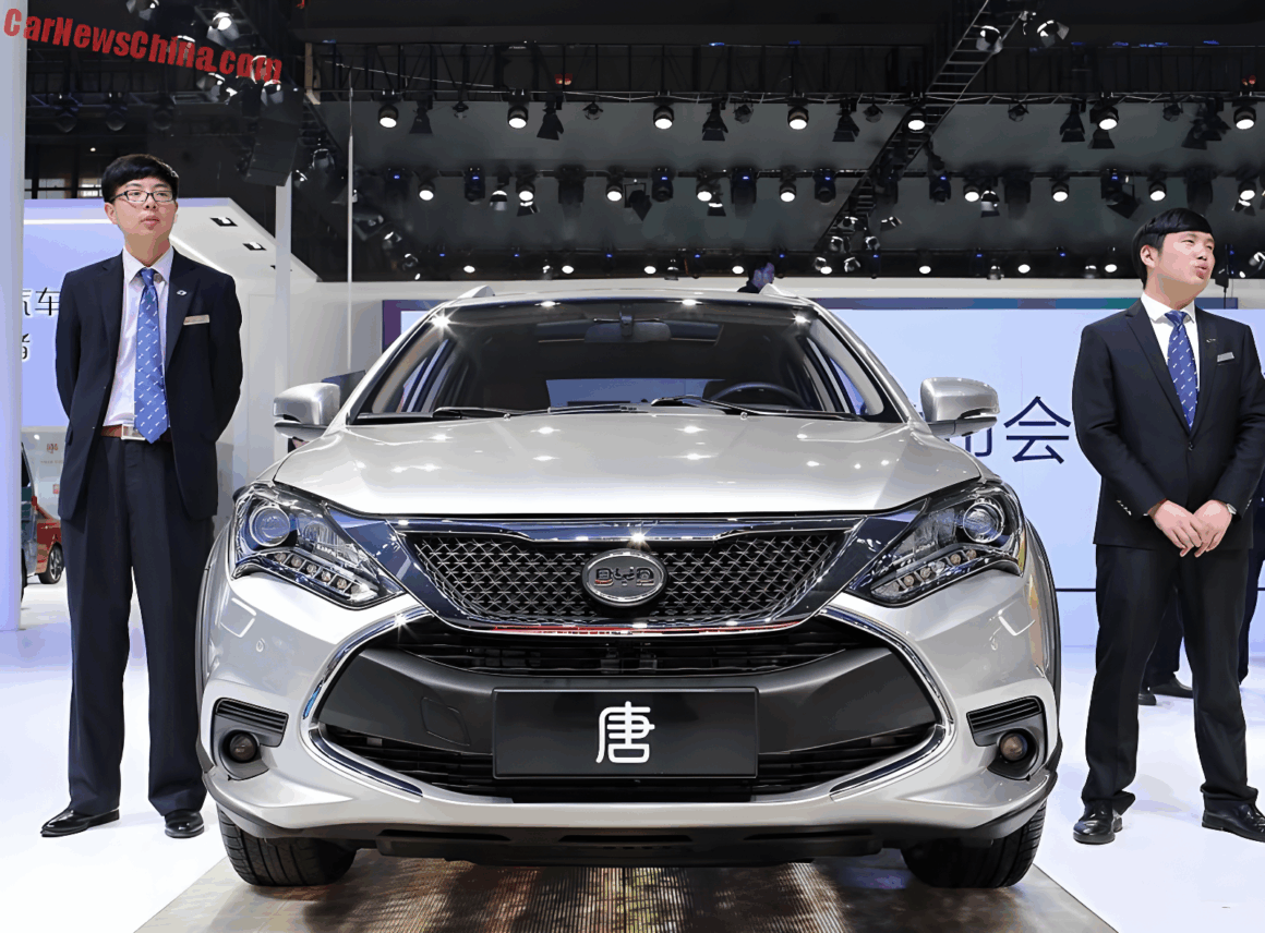

2015 Tang Serisi
İlk ve daha eski araçları kapsayan geri çağırma programı, 2015 model yılı Tang serisini hedef alıyor. Bu program dahilinde, 28 Mart 2015 ile 28 Temmuz 2017 tarihleri arasında üretilen toplam 44.535 adet aracın servislere çağrılması planlanıyor. O dönemde, BYD’nin amiral gemisi niteliğindeki Tang serisindeki büyük SUV’lar yalnızca şarj edilebilir hibrit (PHEV) güç aktarma organıyla mevcuttu; günümüzde oldukça popüler olan ve farklı pazarlarda sunulan tamamen bataryalı elektrikli versiyon 2015 ile 2017 yılları arasında henüz mevcut değildi. Bu ayrım kritik, çünkü tespit edilen sorun doğrudan hibrit sistemin elektrikli sürüş moduyla ilgili.
Sorunun temel kaynağı, aracın sürüş motoru kontrol ünitesindeki bazı bileşenlerin tasarımı ve seçimiyle ilgili olarak belirlendi. Bu tasarım veya malzeme seçimi hatası, aracın normal çalışması sırasında kontrol ünitesinin anormal derecede aktif bir deşarj fonksiyonuna (bataryayı beklenmedik şekilde boşaltma eğilimi) yol açabiliyor. Yani, kontrol ünitesi, bataryayı olması gerekenden daha hızlı ve gereksiz yere boşaltmaya çalışabiliyor.
En kötü senaryoda, bu anormal ve sürekli deşarj aktivitesi devre kartına fiziksel olarak zarar verebilir ve sonuç olarak kontrol ünitesinin tamamen arızalanmasına neden olabilir. Sürüş motoru kontrol ünitesi olmadan, bu tür aşırı durumlarda tamamen elektrikli sürüş modu, araç hareket halindeyken aniden devre dışı kalabilir. Bu durum, özellikle şehir içi trafikte veya yüksek hızlarda otoyolda ilerlerken aracın aniden güç kaybetmesine ve kontrolünün zorlaşmasına yol açabileceği için doğal olarak önemli bir güvenlik riski olarak değerlendiriliyor. Geri çağırma kapsamında BYD, bu ciddi sorunu çözmek için etkilenen araçlara deşarj stratejisini de optimize eden yeni bir yazılım yükleyecek. Bu yazılım güncellemesi, kontrol ünitesinin anormal davranışını engelleyerek potansiyel devre kartı hasarlarının, kontrol ünitesi arızalarının ve en önemlisi sürüş sırasında yaşanabilecek tehlikeli güç kaybı durumlarının önüne geçmeyi amaçlıyor.

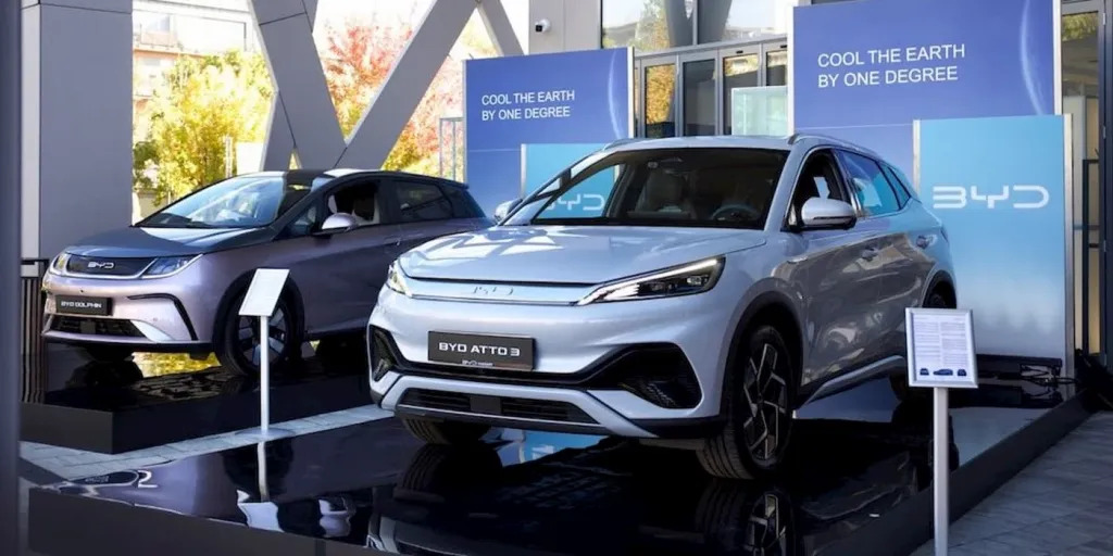

Daha güncel araçları içeren ikinci geri çağırma programı ise, 6 Şubat 2021 ile 5 Ağustos 2022 tarihleri arasında üretilen 71.248 adet Yuan Pro modelini etkiliyor. Yuan Pro, Avrupa pazarında oldukça popüler olan ve Atto 3 adıyla bilinen Yuan Plus modelinin hemen altında konumlanan kompakt boyutlu bir elektrikli SUV. Ancak bu geri çağırmanın yalnızca Yuan Pro modelini etkilediğini, küresel pazarda satılan Yuan Plus / Atto 3 modelini kesinlikle kapsamadığını bir kez daha vurgulamak önemli. Dolayısıyla Türkiye gibi pazarlardaki Atto 3 sahiplerinin bu geri çağırmayla ilgili endişelenmesini gerektirecek bir durum söz konusu değil.
