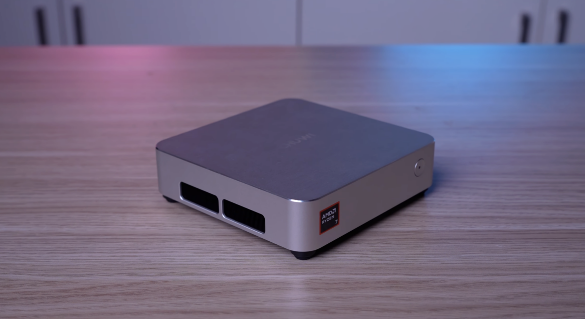

Dış kasası metal olan cihaz, 154mm genişlik 152mm uzunluk ve 45mm kalınlığa sahip. Mac Mini kadar olmasa da boyut ve ağırlık göze batmayacak seviyede. Cihazın ağırlığını tek başına 748 gram olarak ölçüyoruz. Adaptörü de eklerseniz 1334 grama ulaşabiliyor. M4 Mac Mini’nin ağırlığı ise 670 gram, ayrıca bir adaptör de taşımanız gerekmiyor. Sadece güç kablosu yeterli.
Chuwi’nin adaptör boyutu ise bir oyuncu laptopu ile aşağı yukarı aynı. Açıkçası mini PC’lerde adaptörün daha küçük olmasını veya doğrudan kasanın içinde bulunmasını tercih ediyoruz. Bu bilgisayarları çoğunlukla masada monitörünüzle kullanacaksınız ancak taşımak istediğinizde adaptör ekstra bir karmaşıklık getirecek.

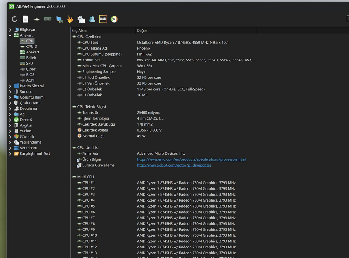

Cihazın içerisinde ZEN 4 mimarili ve 8 çekirdekli AMD Ryzen 7 8745 HS bulunuyor. Maksimum 4.9 GHz’e çıkabilen işlemcinin TDP’si 54 Watt. Bu işlemci aslında 8845 HS’nin yapay zeka birimi çıkarılmış haline çok benziyor, o yüzden performansı da 8845 ile çok benzer. GPU’muz ise 8745HS ile birlikte gelen Radeon 780M modeli. Bu GPU’ya ise RAM’den 3GB VRAM ayrılmış. VRAM BIOS üzerinden farklı boyutlarda paylaştırılabiliyor ancak maalesef dinamik olarak yönetilmiyor bu alan.

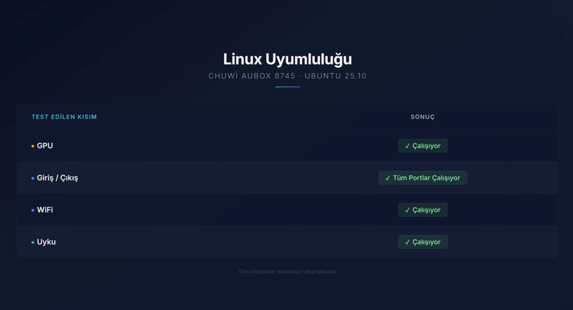

Linux Uyumluluğu
Bu tarz mini PC’ler Linux kullanıcıları arasında da popüler. Bu bağlamda cihazın Linux uyumluluğunu da Ubuntu 25.10 ile test ettiğimizi belirtelim. Linux’ta herhangi bir sürücü ve performans kaybı yaşamadan rahatlıkla kullanılabiliyor. Aşağıdaki tablo üzerinden test ettiğimiz kısımları inceleyebilirsiniz.
Test edilen kısımlarSonuç
GPUÇalışıyor
Giriş/ÇıkışTüm Portlar Çalışıyor
WiFiÇalışıyor
UykuÇalışıyor
