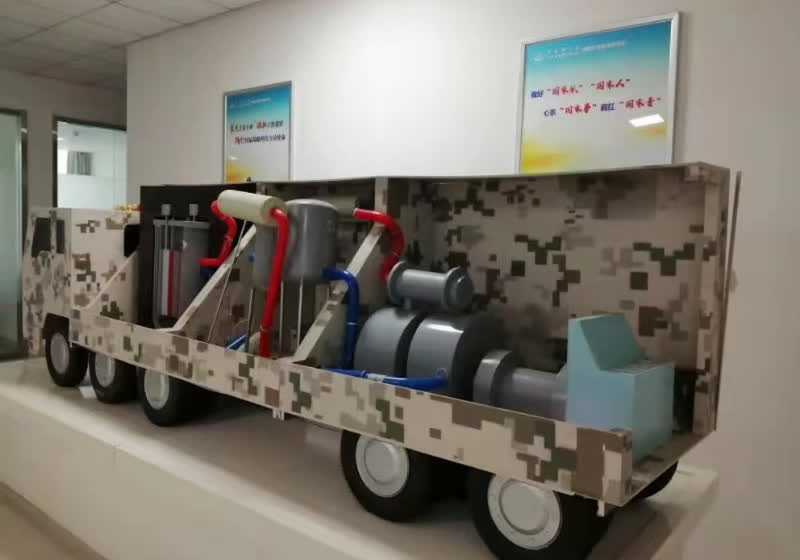

Çin’de bir araştırma ekibi, kamyon kasasına sığan 10 MW’lık “nükleer power bank” prototipini test ediyor. Projeyi, Çin Bilimler Akademisi’ne bağlı Hefei Institute of Physical Science bünyesindeki Institute of Nuclear Energy Safety Technology’den Wu Yican yönetiyor. Ekip, sistemin “dünyanın ilk 10 megavat sınıfı, araç üstü nükleer güç ünitesi” olduğunu ve yakıt ikmali gerektirmeden onlarca yıl çalışabilecek şekilde tasarlandığını söylüyor. Bu ölçek, orta boy bir yapay zekâ veri merkezini sürekli beslemeye yetebilir.
Önemli bir nokta: Şu an yollarda gezen faal bir reaktörden değil, “mühendislik entegre simülasyon test prototipi”nden söz ediliyor. Başka bir deyişle ekip, çekirdek tasarımından kontrol yazılımına kadar sistemi bütünleşik olarak test ediyor ve şimdi gösterim amaçlı gerçek saha uygulamalarına geçmek için fırsat arıyor. Yani proje hâlâ deneme ve güvenlik değerlendirme aşamasında.
Wu’ya göre taşınabilir reaktör; ada yerleşimleri, uzak bölgeler, acil durum sahaları, gemiler, hatta uzay sistemleri için sürekli ve temiz enerji sağlayabilir. Proje, özellikle artan yapay zekâ yükünü taşıyan veri merkezlerinin kesintisiz güç ihtiyacına çözüm olarak öne çıkıyor. Bu vizyon, Çin basınına yapılan açıklamalarda da vurgulanıyor.
