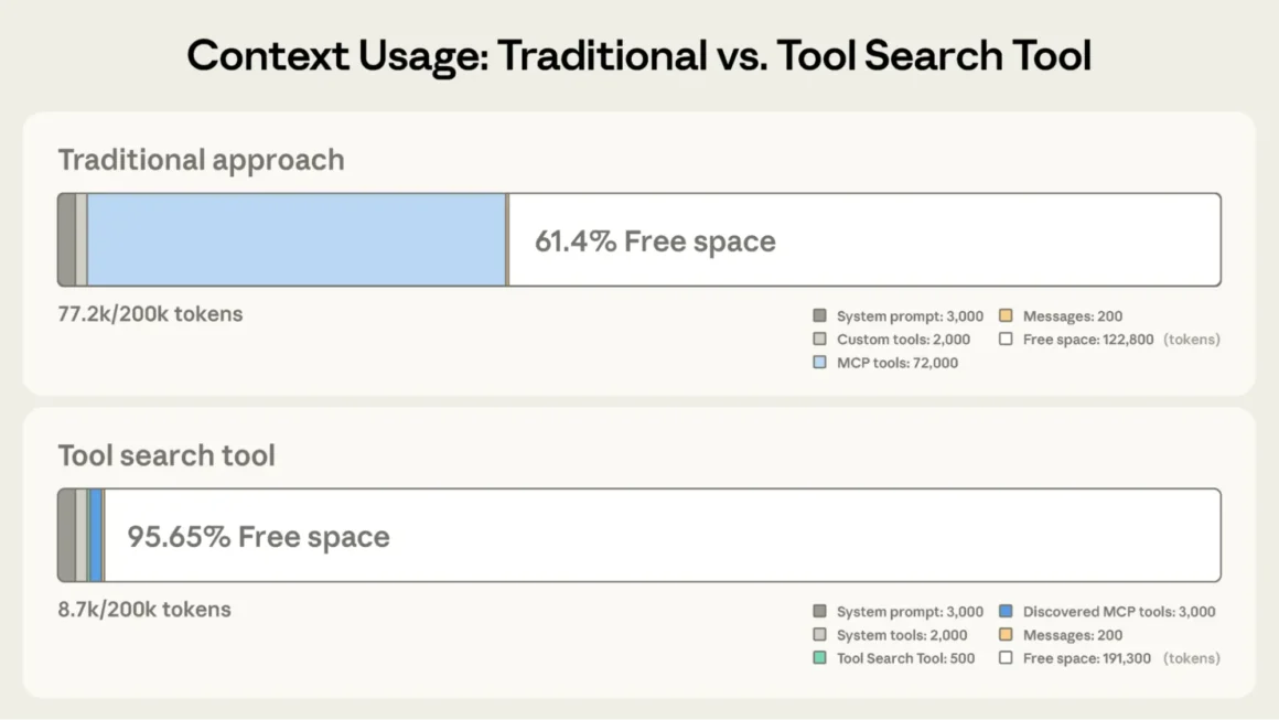

Fakat MCP ekosistemi büyüdükçe, sistemin “maliyeti” de ciddi biçimde artmaya başladı. Anthropic’in teknik ekibinde yer alan Thariq Shihipar, yaptığı açıklamada bazı MCP sunucularının 50’den fazla araca sahip olabildiğini ve kullanıcıların 7’den fazla sunucuyla kurulumlarını belgelediğini, bunun da 67 binden fazla token tüketimine yol açtığını belirtti.
Pratikte bu durum, kapsamlı bir araç seti kullanan geliştiricilerin, henüz tek bir komut bile yazmadan önce mevcut bağlam penceresinin yüzde 30’undan fazlasını kaybetmesi anlamına geliyordu. AI bülteni yazarı Aakash Gupta’nın da vurguladığı üzere model, çoğu zaman o oturumda hiç kullanılmayacak araçlara ait yüzlerce sayfalık teknik dokümanı “okumak” zorunda kalıyordu.
Topluluk tarafından paylaşılan örnekler ise sorunun boyutunu daha net ortaya koydu: Gupta, tek bir Docker tabanlı MCP sunucusunun yalnızca 135 aracı tanımlamak için 125 bin token harcayabildiğini aktarırken, eski sistemin geliştiricileri ya araç sayısını ciddi biçimde kısıtlamaya ya da bağlam bütçesinin büyük bölümünden vazgeçmeye zorladığını ifade etti.
Tool Search Nasıl Çalışıyor?

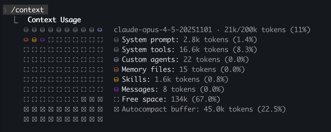

Anthropic’in sunduğu ve Thariq Shihipar’ın “GitHub’da en çok talep edilen özelliklerimizden biri” olarak tanımladığı bu çözüm, mevcut kısıtlamalara karşı oldukça yalın ve etkili bir yaklaşım sunuyor. Claude Code, artık tüm araç tanımlarını baştan yüklemek yerine bağlam kullanımını sürekli olarak izliyor. Sürüm notlarına göre sistem, araç açıklamalarının mevcut bağlam penceresinin yüzde 10’undan fazlasını tüketeceğini otomatik olarak tespit ediyor. Bu eşik aşıldığında ise yaklaşım değişiyor; kapsamlı teknik belgeler doğrudan komut istemine eklenmek yerine, yalnızca ihtiyaç duyulduğunda başvurulacak hafif bir arama dizini yükleniyor.
Bu yeni yaklaşımda Claude Code, kullanıcı belirli bir eylem talep ettiğinde artık yüzlerce komuttan oluşan önceden yüklenmiş listeleri taramak zorunda kalmıyor. Aakash Gupta’ya göre Tool Search, mimariyi tersine çeviriyor ve token verimliliğinde kayda değer bir kazanım sağlıyor: Anthropic’in dahili testlerinde bağlam kullanımı yaklaşık 134 bin tokendan 5 bin token seviyesine düşerek, tam araç erişimi korunurken yüzde 85’e varan bir tasarruf elde ediliyor.
