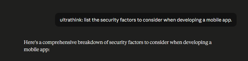

Yapay zekanın düşünme şeklini değiştirerek yani bir bakıma odaklanmasını istediğimiz durumu belirterek ondan daha iyi sonuçlar almamızı sağlayabiliriz. Bunu yapmak için komut satırınızın herhangi bir yerine “Ultrathink” kelimesini yerleştirin. Bu sayede yapay zeka, daha geniş kapsamlı ve daha derin düşünerek çözmesini istediğiniz problemin sonucuna daha çok yaklaşacak.

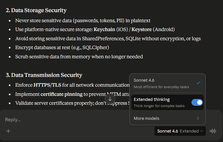

Ayrıca sorguyu çalıştırmadan önce alt kısımdan yapay zekanın daha ayrıntılı düşünmesini sağlayan “Extended Thinking” modelini de seçebilirsiniz.
Görüleceği üzere bizler burada bir mobil uygulama geliştirirken dikkat edilmesi gereken güvenlik faktörlerini kendisinden sıralamasını istedik ve sorgumuzun başına “ultrathink” kelimesini yerleştirdik.
