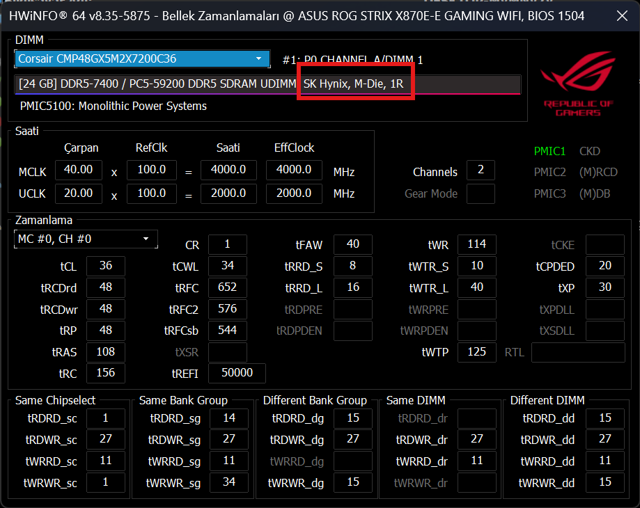

Sistem İzleme Programları ile Tespit Etme
HWiNFO başta olmak üzere birçok sistem izleme programı RAM’ler hakkında detaylı bilgi sunabiliyor. HWiNFO’yu “Full Mode” şeklinde başlattıktan sonra Memory sekmesi altından veya bellek modunda başlattıktan sonra belleklerinizin içeriğini görüntüleyebilirsiniz.

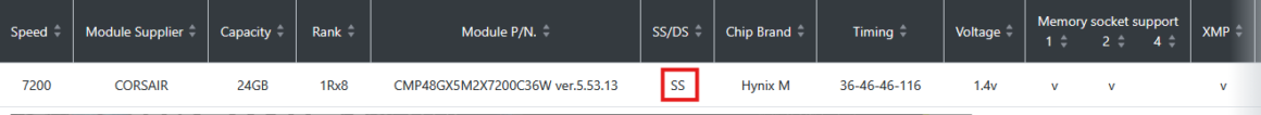

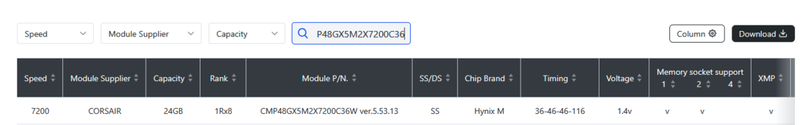

QVL Listesinden Tespit Etme
Birçok anakart üreticisi QVL listelerini oluştururken deneme yapılan RAM’lerin Nand tiplerini de yazmakta. RAM’lerinizin model kodunu başta kendi anakartınız olmak üzere anakartların QVL listlerinde aratarak bulabilirsiniz. Örneğin CMP48GX5M2X7200C36 kodlu belleğimizi bir QVL listesinde arattığımızda Chip Brand yani Nand tipinin Hynix M(M-Die) olduğunu görüyoruz.

HWiNFO’da Memory Mode olarak başlattığınızda RAM modelinizin yanında 1R veya 2R ifadesini görebilirisiniz. Buradan Rank’ı rahatlıkla anlayabilirsiniz.
Bazı anakart üreticileri 1 Rank ve 2 Rank’ı Single Sided (Tek Taraflı) ve Double Sided(Çift Taraflı) olarak da tanımlamaktadır.
