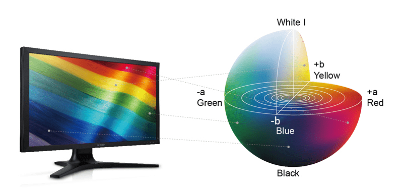

Delta E, CIELAB renk uzayında L*, a* ve b* değerleri arasındaki farkların hesaplanmasıyla bulunur. Bu üç değer, bir rengin tam olarak tanımlanmasını sağlar.
- L* (Işık Değeri): 0 (siyah) ile 100 (beyaz) arasında değişir ve rengin parlaklığını ifade eder.
- a* (Kırmızı-Yeşil Ekseni): Pozitif değerler kırmızıyı, negatif değerler yeşili temsil eder.
- b* (Sarı-Mavi Ekseni): Pozitif değerler sarıyı, negatif değerler maviyi temsil eder.
Delta E Formülü
Delta E, iki renk arasındaki farkın matematiksel ifadesidir ve şu şekilde hesaplanır:
ΔE* = √[(ΔL*)² + (Δa*)² + (Δb*)²]
Burada:
- ΔL* = L*_1 – L*_2
- Δa* = a*_1 – a*_2
- Δb* = b*_1 – b*_2
Bu formül, iki renk arasındaki toplam farkı üç boyutta hesaplar. Sonuç olarak elde edilen Delta E değeri, renk farkının sayısal bir temsilidir.
