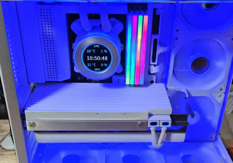

Bir Reddit kullanıcısı, MSI RTX 3080 Ventus’un ısınma sorununu çözmek için elindeki hurda parçalarla yaratıcılığını konuşturdu. Eski bir 100W oto amfisinin devasa alüminyum soğutucusunu arka plakanın yerine taktı; sonuçta kartın çalışma sıcaklıkları belirgin biçimde düştü. Hikâye r/pcmasterrace’te paylaşıldı ve modun detayları kısa sürede ilgi gördü.
Sahibine göre kart, uzun oyun seanslarında bellekte 102°C’ye, hotspot’ta 105°C’ye vuruyordu. Daha önce termal pad değişimi yapılmıştı ama etkisi birkaç ay içinde kayboldu. Bu kez bellek yongalarının arasına Arctic MX-7 sürüldü, daha kaliteli pad’ler kullanıldı ve MSI RTX 3080 Ventus’un arka plakasının yerine ısıyı dağıtan bir soğutucu yerleştirildi. Kısa devre riskini azaltmak için temas noktalarına polyimide (Kapton) bant çekildi.
Nasıl yapıldı, neler değişti?
Ön yüzde alüminyum profilden yeni bir fan çerçevesi ve estetik bir kapak imal edildi; stok fanlar sökülerek üç adet 92 mm Thermalright RGB fan takıldı. Ön bölüm, kartın mevcut montaj deliğine vidalandı; ek destek için kelepçe kullanıldı. Arka bölüm ise özel soğutucuya bağlanan iki çelik brakete oturtuldu; böylece kart iki taraftan “sandviç” gibi sıkıca tutuldu. Tüm parçalar elde kesilip törpülendi; görünüm için beyaz, yüksek ısıya dayanıklı “engine enamel” boya tercih edildi.
Modun ardından hotspot sıcaklığı en az 20°C düştü; genel sıcaklıklarda da 10°C civarı iyileşme görüldü. Bellek hâlâ 96–98°C bandına çıkabiliyor ama artık bu seviyeye ulaşması çok daha uzun sürüyor. Sahibi, arka soğutucuya gömülü küçük bir fan eklemeyi ya da kasanın arkasına 80 mm üfleyici fan yerleştirmeyi de düşünüyor.
Bu büyük alüminyum kütle karta yaklaşık 1,3 kg (3 lbs) civarı ek ağırlık getirdiği için, PCIe yuvasına yük binmemesi adına 90 derece çelik destek braket kullanıldı. Kartta sarkma gözlenmediği belirtiliyor. Modun “tamamen zevk için” yapıldığı, yakında üst seviye bir AMD modele geçme planı olduğu da notlar arasında.
