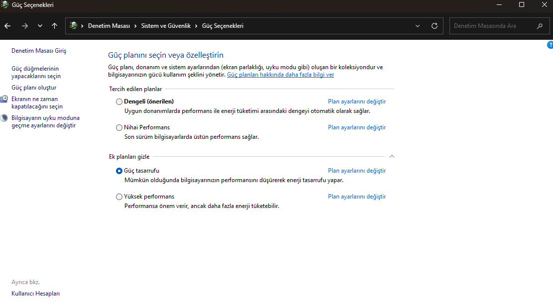

Güç Tasarrufu Modu
GPU sıcaklığını düşürmenin kolay bir yolu Windows’ta yerleşik Güç Tasarrufu modunu etkinleştirmek. Windows, CPU ve GPU’nuza giden gücü azaltarak yalnızca elektrik tüketiminden tasarruf etmekle kalmaz, aynı zamanda maksimum yükte aşırı ısınmaya fırsat vermeden performansı düşürerek cihazınızı etkili bir şekilde daha serin çalıştırır. Bunun için görseldeki gibi sırasıyla: “Denetim Masası, Sistem ve Güvenlik, Güç Seçenekleri, Güç Tasarrufu” adımlarını izlemek yeterli.
Ayrıca daha düşük güç daha düşük performans anlamına geliyor. Yani erken kısıtlama önlenirken performansınız da bir miktar düşebilir. Bunu kimse istemez lakin güç azaltma (veya etkin bir şekilde düşük voltaj) performansınızı doğrusal olarak azaltmaz. En azından termal kısıtlamaya girmeden daha iyi performans ve kullanıcı deneyimi yaşarsınız. Düşük güç tüketimi elektrik faturanızı olumlu etkiler ve doğrusal bir performans etkisi olmadan sıcaklığınızı düşürebilirsiniz.
Dürüst olmak gerekirse bu genellikle “yara bandı” niteliğinde bir çözüm. GPU sıcaklığınızı performanstan ödün vermeden kontrol altına almak istiyorsanız uygulayabileceğiniz farklı yöntemler de var. GPU’yu düşük voltajda çalıştırmayı (undervolt) düşünebilirsiniz, ancak bu her kullanıcının üstesinden gelebileceği bir iş değil.

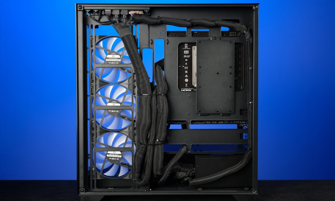

Dağınıklıktan Kaçının
Bileşenleri arasında boşluklar olan, kablolaması iyi yapılmış, geniş ve ferah bir alanda soğutma döngüsü daha iyi işleyecektir. Havanın herhangi bir engel olmadan cihazın içinden akması için açık bir yola sahip olması gerekiyor. Isının sistem içinde hapsolması, içerideki bileşenlerin ısınmasına neden olur.
Genel olarak PC’ler söz konusu olduğunda çoğu insanın yaptığı en büyük hatalardan biri, özellikle kablolar söz konusu olduğunda çok fazla dağınık olmaları. Kasanın içindeki karmaşa sıcaklık üzerinde ciddi bir etki yaratmayabilir, ancak hava akışını çok fazla kısıtlayabilir. Farkında olmadan sorunlar yaratabilir ve kesinlikle kaçınmanız gereken bir şey.
Üşenmeden PC’niz için bir yarım saat ayırın. Sağa sola saçılmış kabloları bir araya toplayın, kasanın için daha ferah hale gelsin.
Her şeye rağmen olumlu sonuç alamadıysanız kasanıza bazı dokunuşlar yapmanız size fayda sağlayabilir. Örneğin kasanızda boş yer varsa ek soğutma fanları alabilirsiniz. Mevcut fanlarınız yeterli soğutma sağlayamıyorsa, daha iyi soğutma performansı veren daha kaliteli fanlara geçiş yapabilirsiniz. Fazla gürültüye kaçmadan fanlarınızı yüksek hava akışı için tasarlanan (yüksek CFM) fanlarla değiştirebilirsiniz. Bu fanlar daha fazla hava taşıyabilir ve genel soğutma verimliliğini artırabilir.

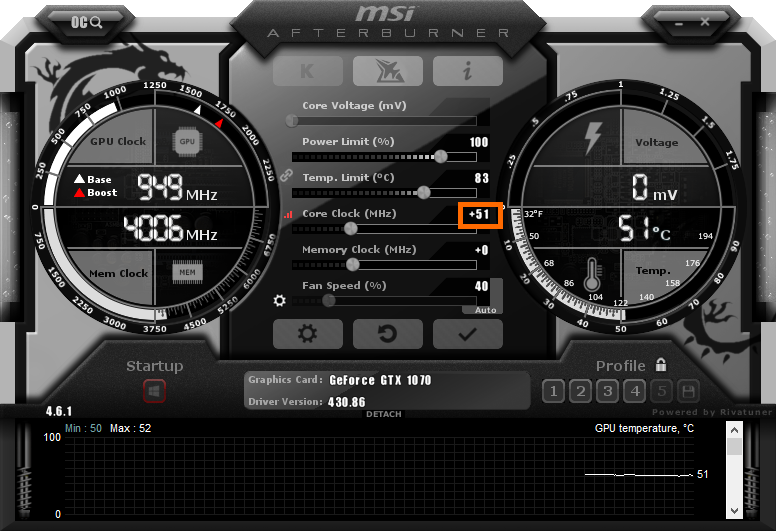

Ekran Kartı Sıcaklığı Nasıl Ölçülür?
Sıcaklıkları takip etmek için birçok yardımcı program kullanabilirsiniz. Donanım meraklıları genelde MSI Afterburner, HWiNFO, HWMonitor veya GPU-Z kullanmayı tercih ediyor. Bunların hepsi ücretsiz ve şu anda kullanımda olan hemen hemen her ekran kartına destek sunuyorlar.
Ekran kartınızla overclock yaparken ve hatta undervolt yaparken yine bu yazılımlar yardımınıza koşabilir. GPU-Z, MSI Afterburner ve HWiNFO’nun yanı sıra ekran kartınızı zorlayabilecek bazı programlar bize lazım olabilir. Sıcaklıkları bildirebilen 3DMark gibi test yazılımlarını da kullanabilirsiniz, ancak özellikle ağır oyunlarda uzun zaman geçirmek daha iyi bir seçenek.
FurMark, ekran kartlarını test etmek için sıklıkla kullanılan popüler bir yazılım ve sıcaklıklarla birlikte diğer ayrıntıları kullanıcıya bildiriyor. Ancak bu araç GPU’nuza ağır yük bindireceğinden dikkatli olmanızda fayda var.
MSI Afterburner
MSI Afterburner‘ı hız aşırtma ve undervolt gibi işlemler için kullanabilirsiniz, ancak buradaki asıl amacımız izleme özelliğini kullanmak. MSI Afterburner ayarlarında birçok kullanıcı arayüzü mevcut ve istediğinizi seçebilirsiniz. CPU frekansını, sıcaklıklarını ve kullanımını çekirdek bazında takip edebilirsiniz. İlgili rehberimizden kapsamlı bilgiye ulaşabilirsiniz:
