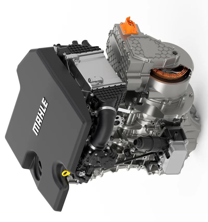

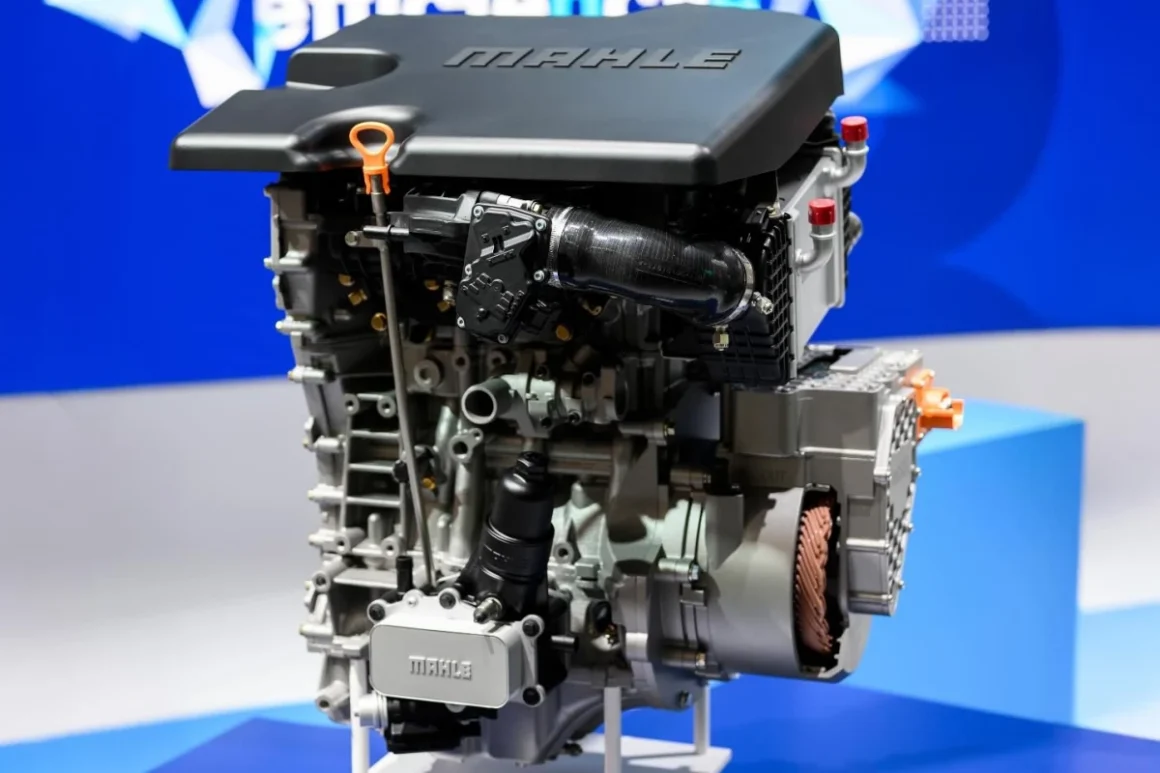

Mahle’nin fuarda tanıttığı hepsi bir arada menzil artırıcı sistemi, seri üretime hazır bir teknoloji sunuyor. Yeni ünite, şirketin manyetiksiz ve ultra verimli motorlar geliştirme alanındaki öncü çalışmalarını temel alıyor. Sistem, yüzde 97’den fazla verimlilikle çalışan, nadir toprak manyetik malzemeler olmadan tasarlanmış bir 800-V jeneratör içeriyor. Bu jeneratör, elektrikli aracın bataryasını sürekli olarak şarj etmek için 85 kW güç üretiyor.
Sistemin diğer bir önemli bileşeni, Mahle’nin Jet Ateşleme (Jet Ignition) teknolojisi sayesinde yüzde 42‘lik etkileyici bir verimliliğe ulaşan küçük, turboşarjlı motoru. Bu verimlilik, içten yanmalı motorların ortalama yüzde 30’luk verimliliğinden çok daha yüksek. Jet Ateşleme sistemi, standart bujiler yerine küçük bir ön odacık kullanarak bir dizi püskürtme ucu aracılığıyla hızlı ısı jetleri yayıyor. Bu, daha hızlı ve stabil bir yanma sağlayarak yakıt tüketimini azaltıyor ve motorun verimini artırıyor.
