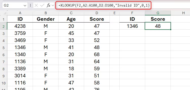

💡Örnek kullanım:
=XLOOKUP(F2,A2:A100,D2:D100,"Geçersiz ID",0,1)
G2 hücresine bu formülü yazdığınızda, sonuç olarak 48 puanını elde edersiniz:
📝 Formül şu şekilde işler:
- F2 hücresindeki kimlik değerini (a argümanı) alır.
- Bu kimliği A2’den A100’e kadar olan hücrelerde (b argümanı) arar.
- Eşleşen kimliğin karşılığı olan değeri D2’den D100’e kadar olan hücrelerden (c argümanı) döndürür.
- Eğer F2 hücresindeki kimlik, A2’den A100’e kadar olan listede yoksa “Geçersiz Kimlik” (d argümanı) ifadesini döndürür.
- Beşinci argüman olan 0, Excel’e sadece tam eşleşmeleri döndürmesini (e argümanı) söyler.
- Altıncı argüman olan 1 ise aramanın belirtilen aralığın en üstünden en altına doğru yapılmasını (f argümanı) sağlar.
Bu formül, F2 hücresindeki ID’yi A2:A100 aralığında arar ve eşleşen satırdaki D sütunundaki değeri döndürür. Eğer hücre içerisinde değer bulunamazsa “Geçersiz ID” ifadesi gösterilir.

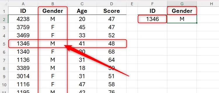

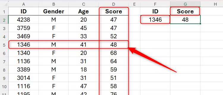

Tek yönlü aramalar, belirli bir satır veya sütun verisine ulaşmayı sağlar. Ancak bazı durumlarda hem satır hem sütun değerine göre bir kesişim noktasındaki veriye ulaşmak gerekebilir. Bu tür aramalar için iç içe XLOOKUP kullanılır:
İki yönlü arama yapmak için bir XLOOKUP işlevini başka bir XLOOKUP işlevinin içine yerleştirmeniz gerekir:
=XLOOKUP(a¹, b¹, XLOOKUP(a², b², c))

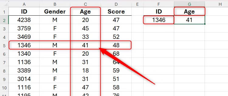

💡Örnek Kullanım:
=XLOOKUP(F2,A2:A100,XLOOKUP(G1,B1:D1,B2:D100))
G2 hücresine aşağıdaki formülü yazdığınızda, sonuç olarak 48 puanını elde edersiniz:
📝 Formül şu şekilde çalışır:
Excel, ilk olarak belirtilen kimliği (a¹ argümanı) A2’den A100’e kadar olan hücrelerde (b¹ argümanı) arar. Ardından belirtilen değişken (a² argümanı), B1’den D1’e kadar olan hücrelerde (b² argümanı) aranır. Son olarak bu iki aramanın kesişim noktasında B2’den D100’e kadar olan hücrelerdeki (c argümanı) ilgili değer döndürülür.
Bunun bir sonucu olarak G1 hücresindeki değişkeni “Yaş” olarak değiştirdiğinizde formül, 41 sonucunu verir.
Benzer şekilde G1 hücresindeki değeri, “Cinsiyet” olarak değiştirdiğinizde ise sonuç olarak “M” değerini alırsınız.
İki boyutlu XLOOKUP formüllerinde XLOOKUP işlevlerinin hangi sırada iç içe yerleştirildiğinin bir önemi yok. Bu örnekte kimlik araması, formülde ilk sırada yer alırken sütun başlığı araması ise iç içe kullanılmış. Bu sıralamanın değiştirilmesi durumunda dahi aynı sonuca ulaşılır.

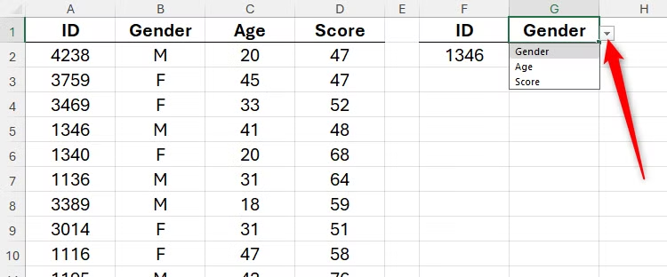

Excel’de Veri Doğrulama Listesi Ekleyerek Kullanımı Kolaylaştırmak

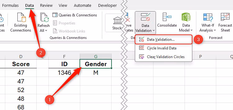

İki yönlü arama işlemini daha kullanıcı dostu hâle getirmek için açılır listelerle arama hücrelerini dinamik hâle getirebilirsiniz. Bunun için:
✅ G1 hücresini seçin.
✅ Veri sekmesine tıklayın ve “Veri Doğrulama” seçeneğine girin.

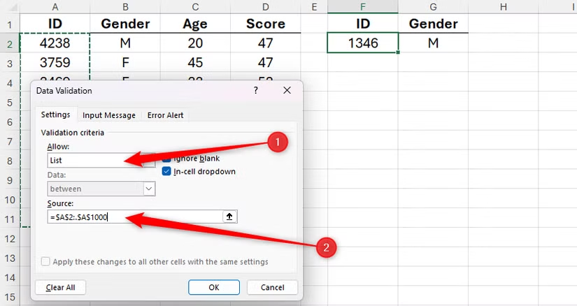

✅ Açılan pencerede “İzin Ver” alanından “Liste” seçeneğini işaretleyin.
✅ Kaynak olarak sütun başlıklarını; yani B1:D1 aralığını seçin.”Tamam” butonuna tıkladığınızda G1 hücresinde bir açılır düğme belirecek. Bu düğmeye tıkladığınızda, değişken seçenekleri otomatik olarak listelenecek.
✅ Aynı işlemi diğer arama hücresi olan F2 için de tekrarlayın. Kaynak alanında gelecekteki veri eklemelerini hesaba katmak için mevcut veri kümenizin boyutunu aşan bir aralık belirtmeniz gerekir (örneğin veri kümeniz 100 satır içeriyorsa kaynağı A1000 hücresine kadar genişletebilirsiniz). İki nokta üst üste işaretinden sonraki nokta (bu bağlamda “trim referans operatörü” olarak da bilinir), Excel’e kaynak aralığının sonundaki boş hücreleri otomatik olarak kesmesini emreder.
Alternatif olarak, A sütunundaki değerleri içeren hücre sayısını sayan ve bu sayıda seçeneği açılır menüde döndüren bir formül de kullanabilirsiniz. Bu adımların ardından artık F2 hücresindeki açılır listeden kolayca bir kimlik seçebileceksiniz.
