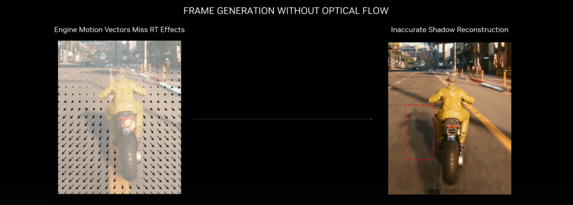

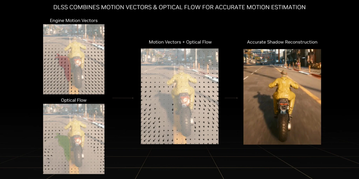

DLSS Frame Generation otomatik kodlayıcısı 4 temel veriyi ele alıyor: mevcut ve önceki oyun kareleri, Ada mimarisinin Optical Flow Accelerator’ı tarafından oluşturulan bir optik akış alanı, hareket vektörleri ve derinlik gibi oyun motoru verileri.

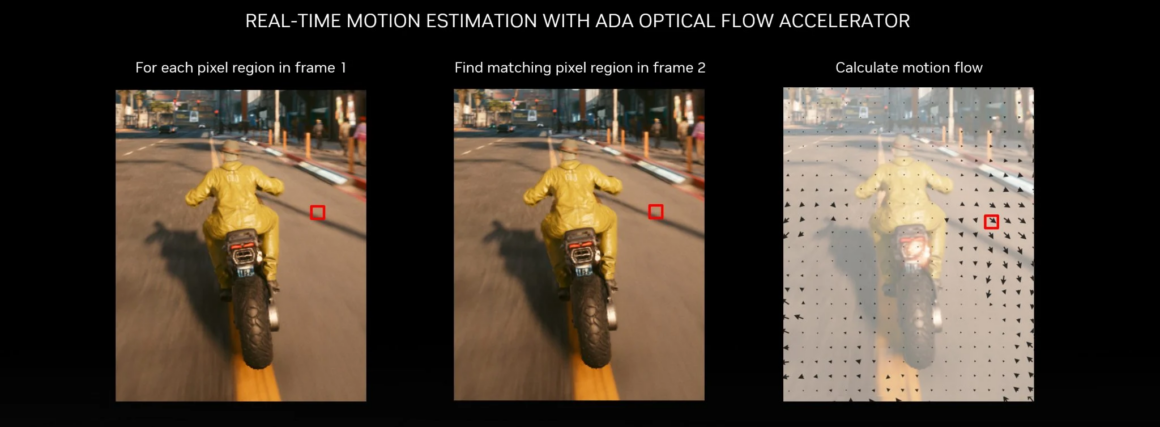

Optical Flow Accelerator, iki ardışık oyun içi kareyi analiz ediyor ve bir optik akış alanı hesaplaması yapıyor. Optik akış alanı, piksellerin kare 1’den kare 2’ye hareket ettiği yönü ve hızı yakalamakta. Optik Akış Hızlandırıcı, oyun motoru hareket vektörü hesaplamalarına dahil edilmeyen parçacıklar, yansımalar, gölgeler ve aydınlatma gibi piksel düzeyinde bilgileri yakalama yeteneğine sahip. Aşağıdaki motosiklet örneğinde, motosikletlinin hareket akışı gölgenin motosiklete göre ekranda kabaca aynı yerde kaldığını doğru bir şekilde temsil ediyor.
Optik Akış Hızlandırıcı, yansıma gibi piksel düzeyindeki efektleri doğru bir şekilde takip ederken, DLSS 3 ayrıca sahnedeki geometrinin hareketini tam olarak izlemek için oyun motoru hareket vektörlerini kullanıyor. Aşağıdaki örnekte oyun hareket vektörleri motosikletçinin yanından geçen yolun hareketini doğru bir şekilde izlediği (ancak gölgeleri değil) gösterilmiş. Yalnızca motor hareket vektörlerini kullanarak çerçeveler oluşturmak, gölgede pürüz gibi görsel anormalliklere neden oluyor.
DLSS Frame Generation yapay zeka ağı, her piksel için ara kareler oluşturmak üzere oyun hareket vektörlerinden, optik akış alanından ve sıralı oyun karelerinden gelen bilgilerin nasıl kullanılacağına karar veriyor. Bu ağ, hareketi izlemek için hem motor hareket vektörlerini hem de optik akışı kullanarak (aşağıdaki resimde görüldüğü gibi) hem geometriyi hem de efektleri doğru bir şekilde yeniden oluşturabiliyor.
Yapay zeka, DLSS 3 etkinleştirildiğinde ilk karenin dörtte üçünü ve DLSS Frame Generation kullanarak ikinci karenin tamamını yeniden yapılandırıyor. Biraz önce belirttiğimiz gibi, görüntülenen toplam piksellerin sekizde yedisi yeniden yapılandırılıyor ve performansa büyük katkı sağlanıyor.

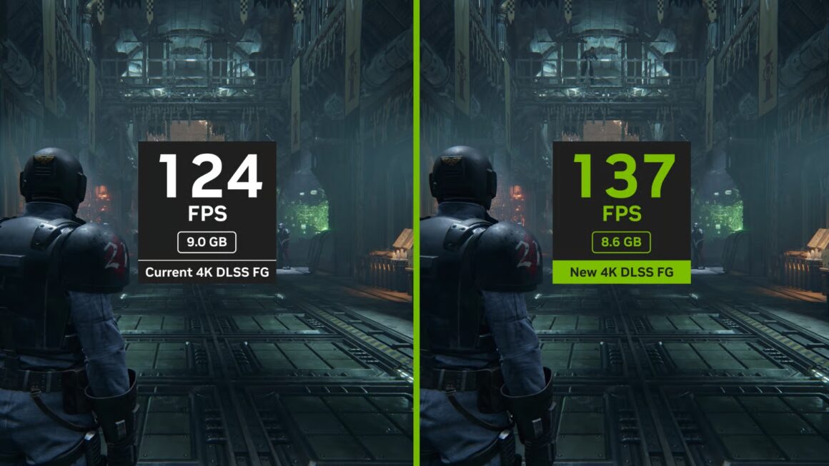

Yeni kare oluşturma yapay zeka modeli %40 daha hızlı, %30 daha az VRAM kullanıyor ve birden fazla kare oluşturmak için işlenen kare başına yalnızca bir kez çalışması gerekiyor. Örneğin Warhammer 40.000: Darktide’da bu model, 4K maksimum ayarlarda 400 MB daha az bellek kullanırken %10 daha yüksek FPS sağlamayı başardı.
Ayrıca donanım optik akışı çok verimli bir yapay zeka modeliyle değiştirildi, ek optik akış alanı daha hızlı oluşturulabilir hale geldi. Yapay zeka modelleri birlikte, ek kareler oluşturmanın hesaplama dezavantajlarını önemli ölçüde azaltıyor.

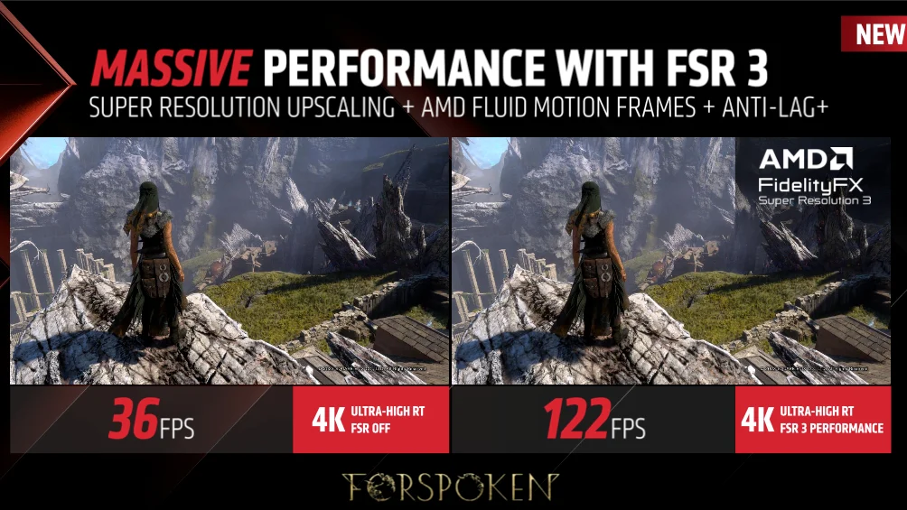

Fluid Motion Frames, esasen oyun deneyiminizi daha akıcı hale getirmek üzere geliştirilmiş sürücü tabanlı bir kare oluşturma teknolojisi. AMD daha sonrasında yapay zeka tabanlı bir çözüm daha duyurdu, ona birazdan geleceğiz.
Bu noktada erkenden bir şeyi açıklığa kavuşturalım. Temelde aynı olsa da FSR 3.0 tarafından kullanılan kare oluşturma teknolojisiyle ayrıştığı noktalar var. FSR’de oyun tarafından destek sunulması gerekirken, Fluid Motion Frames sürücü bazlı olarak aktif ediliyor. Hatta tüm DirectX 11 ve DirectX 12 oyunlarında aktifleştirmek mümkün olacak. Buna birazdan değineceğiz.
Normal FSR tabanlı kare üretim teknikleri gibi, AFMF de “FPS değerlerini artırmak” ve “daha akıcı oyun deneyimi” sağlamak üzere mevcut ve önceki kare arasına oluşturulan sahte kareler ekleniyor. Yani GPU tarafından üretildiği gibi yeni kareler dahil edilmiyor.
Başka bir deyişle, teknik olarak FPS göstergesinde daha yüksek değerler göreceksiniz. Ancak sisteminiz AFMF uygulanmamış gibi saniyede aynı sayıda (hatta bazen daha az) kare üretmiş olacak. Basitçe söylemek gerekirse, kare üretimi yalnızca oyunun monitörünüzde daha akıcı görünmesini sağlamakta ve oyun herhangi bir performans artışı görmeyecek.
FMF, ilk olarak Radeon RX 7000 Serisi (RDNA 3) ekran kartlarına özel olarak sunulmuştu. Sonrasında ise destek Radeon RX 6000 Serisiyle (RDNA 2) genişletildi. Daha eski GPU’lar ise ne yazık ki desteklenmiyor.
