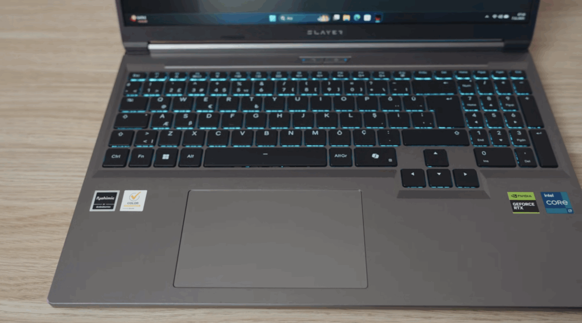

Ekranı kaldırdığımızda oldukça ince kenar çerçeveleri bizleri karşılıyor. Sağda ve solda kalınlık 5 mm. Üstte ise 6-7 mm çerçeve kalınlığı ölçtük. Laptopun klavyesi ise tek bölgeli aydınlatma sunuyor. Yazım deneyimini beğendiğimizi paylaşalım. Tok bir basım hissi var ve sesi de sırıtmıyor. Yön tuşları da tam boyda tutulmuş. Ayrıca ekran 180 derece açılabildiği için görüntüyü hızlıca 180 derece çevirmeye yarayan bir kısayol da bulunuyor. Bu tuş ekran görüntüsü alma tuşunun hemen yanında ve yanlışlıkla basabiliyorsunuz bazen.
Son olarak üst kısma baktığımızda ise kamera ve mikrofonların çıkıntılı kısma yerleştirildiğini görüyoruz. Windows Hello maalesef bu kamerayla desteklenmiyor. Buna karşın kamerayı örtmek için fiziksel bir kaydırma tuşunun bulunduğunu da paylaşalım.

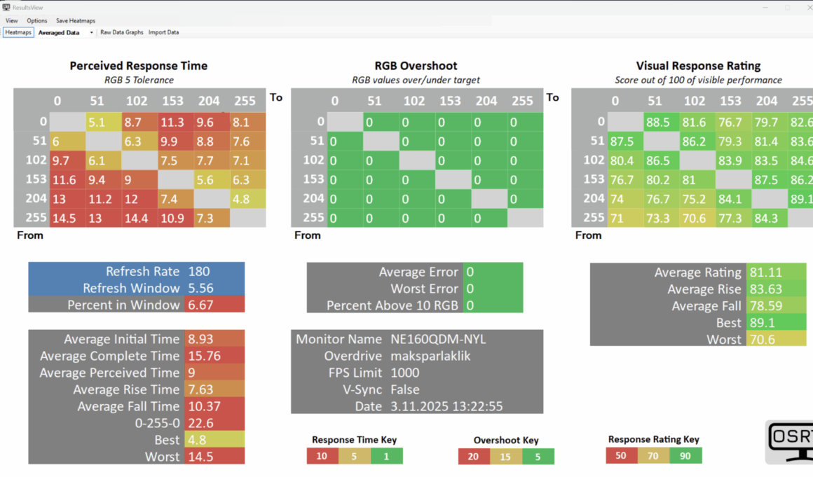

GameGaraj panelin tepki süresi için bir değer belirtmemiş ama sorun değil. Biliyorsunuz, Techolay olarak onu da ölçebiliyoruz. OSRTT ile yaptığımız teste göre ortalama 9 ms piksel tepki süresi sunuyor panel. Minimum 4,8 ve maksimumda da 14,5 ms değerini elde ediyoruz. Bu değerler çok iyi değil ancak aşırı kötü de değil. UFO testinde ghosting biraz belli olsa da oyun oynarken dikkatli bakmadığınız sürece fark etmek zor. Genel olarak ekran iyi bir deneyim sunmayı başarıyor.

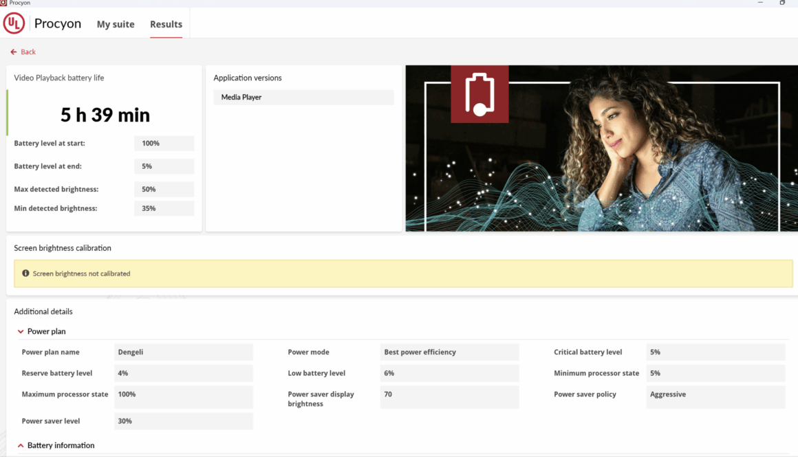

Laptopun içerisinde 80 Wh kapasiteli 4 hücreli bir pil bulunuyor. Procyon ile GameGaraj Kontrol Merkezi üzerinden ofis modunu ve Windows’taki güç verimliliği modunu açarak yaptığımız video oynatma testinde 5 saat 39 dakika süre elde ettik. Bu süre bir oyun laptopu için son derece iyi. Test sırasında parlaklığın ve ses seviyesinin %50, Wi-Fi bağlantısının da aktif olduğu bilgisini de paylaşalım. Tam şarj olma süresi ise yaklaşık 2 saat.

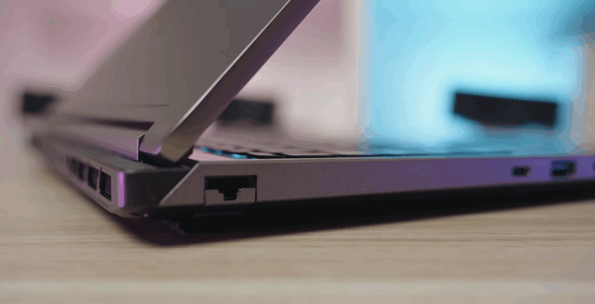

Laptopun 3 tarafında farklı giriş çıkış noktaları bulunuyor. Teknik verilerin yanında hepsini test ettik. Sadece USB’lerden tam hız alamadık, bir firmware güncellemesi gerekebilir o yüzden. Onun dışında kopma, donma sorunları yaşanmadı.
Solda:
Arkada:
Sağda:

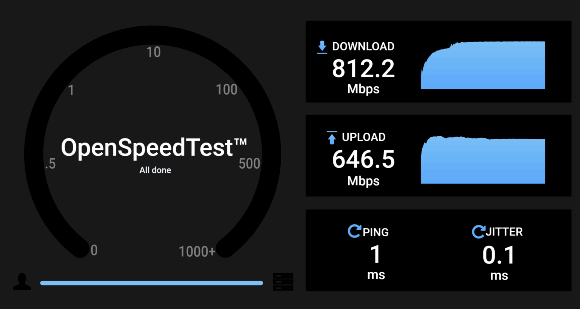

Intel Wi-Fi 6E AX 211 160 MHz Wi-Fi kartı bulunuyor laptopun içerisinde. Bluetooth sürümü ise 5.3. Wi-Fi kartının Intel olmasını her zaman tercih ediyoruz. Bildiğiniz üzere MTK veya Realtek Wi-Fi kartları özellikle laptoplarda sorun yaratabiliyor. Yerel ağda 5 GHz bağlantı ile 812 Mbps indirme ve 646 Mbps yükleme hızına ulaşıyoruz. 6 Ghz bir Router ile 1 Gbps üstüne de çıkılabilir. Bluetooth da yine sorunsuz çalışıyor. TWS kulaklık ve Bluetooth klavye ile bir sorun yaşamadık. Wi-Fi sürümünüzü yükseltmek isterseniz kartın değiştirilebilir olduğunu da paylaşalım.

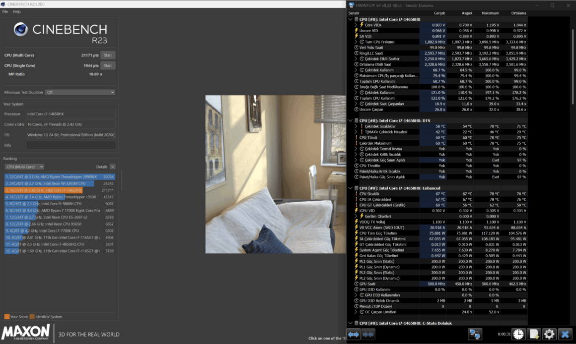

Performans konusuna geçmeden önce testleri Kontrol Merkezi’ndeki Sessiz Performans Modu’nda yaptığımızı bir kez daha paylaşalım zira en stabil ve iyi sonucu bu modda elde ettik.
Laptopun içerisinde Intel’in Core i7 14650HX işlemcisi bulunuyor. 8 adet performans ve 8 adet de verimlilik çekirdeği bulunuyor. Verimlilik çekirdeklerini BIOS’tan kapatabildiğiiz bilgisini de burada paylaşmış olalım. Maksimum saat hızımız 5.2 GHz ancak tam yükte bu değerlere çıkamıyoruz. Tam yükte 3.6 GHz civarında geziniyor işlemcimiz. Daha çok oyunlar ve daha az iş parçacığı gerektiren işlemlerde 5.2 GHz’i görebilmek mümkün. Yine tam yükte 120W civarında güç çektiği bilgisini de paylaşalım. Oyunlarda ise 40-75W civarında dolanıyor işlemci. Stres testlerinde throttle yaşanmadığını da şimdiden belirtelim. Throttle  sorununu sadece bazı oyunlarda kısa süreliğine gözlemliyoruz. Bu da %10’un altında bir oranda yaşanıyor. Bu dediklerimiz anlaşılmıyorsa şöyle belirtelim: İşlemci performansı ve soğutması başarılı.
Performans Testleri
Tüm bu testler sırasında fan hızı %75’i geçmedi ve buna rağmen throttle yaşanmadı. Bunun en büyük nedeni muhtemelen laptopta faz değişkenli termal ped kullanılması. Klasik termal macunların aksine laptoplarda sıkça yaşanan pumpout sorunu PCM’lerde bulunmadığı için soğutma sistemi işini başarıyla yapabiliyor. Ayrıca uzun vadede performansını koruması da çok iyi bir özellik. Çoğunlukla bakım işlemi sadece fan ve soğutma ızgaralarını temizlemekten ibaret oluyor bu sayede.
Son olarak fan sesi de beklediğimizden düşük çıktı. Yükte ve oyunda 44-46 dB civarında fan sesi ölçtük  ki bu ortalama gaming laptoplardan daha sessiz. Günlük kullanımda fan sesinin hiç duyulmadığını da ekleyelim.

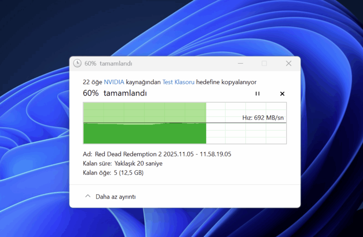

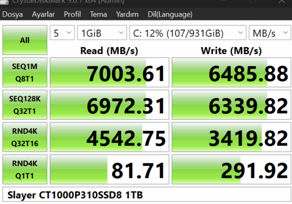

X7T’nin içerisinde 1 TB kapasiteli Crucial P310 SSD bulunuyor. PCI-e 4.0 hızında çalışan SSD’ye CrystalDiskMark ile test yaptık.
Özellikle rastgele yazma okuma performansı da çok iyi düzeyde. Uygun fiyatlı laptoplarda pek rastlamadığımız bir durum bu.
