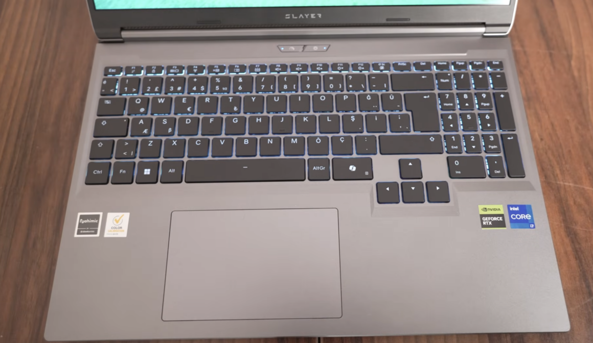

Genel olarak klavye tuşları tam olması gerektiği büyüklükte. Sadece Numerik tuş takımı, geri kalan tuşlardan biraz daha küçük tasarlanmış. Ok tuşları ise genel olarak klavyenin biraz daha gerisine getirilip diğer tuşlardan ayrı olarak konumlandırılmış.
Daha önce incelediğimiz Game Garaj’ın Slayer R9T XL-5060 modelinde olduğu gibi bu modelde de membran tuşlar kullanılmış. Genel olarak “tok” bir basım hissiyatı var aynı şekilde. Uzun süreler yazı yazıyorsanız oldukça rahat bir yazımı var. Fazla ses çıkarmadığı için bir süre sonra rahatsız da etmiyor.
Klavye arkadan aydınlatmalı ve tek bölge aydınlatma destekliyor. Renkleri ve klavye aydınlatma modlarını Game Garaj Kontrol Merkezi üzerinden yönetiyorsunuz. Klavye için seçilen renkler de tutarlı şekilde gösteriliyor.
Klavye için son değineceğimiz konu ise Copilot tuşu. Genelde Space tuşunun sağ tarafında AltGr, FN/Sağ Windows ve Ctrl tuşu olur. Ancak Game Garaj bu noktada FN ve Ctrl tuşlarını tamamen kaldırmış ve ikisinin yerini kaplayacak tek bir Copilot tuşu koymuş. Bu tuşun Game Garaj Kontrol Merkezi üzerinden kapatılabildiğini de belirtelim.
Touchpad’e baktığımızda laptopun kasasına göre oldukça yeterli bir boyutta olduğunu görüyoruz. Hassasiyeti de tatmin edici seviyede diyebiliriz. Sağ ve sol tık için fiziksel tuşları bulunmuyor. Touchpad’in sağ ve sol alt kısımlarına fiziksel olarak bastırıp bu işlevi yerine getirebiliyorsunuz. Tek dokunmayla sol tık, iki parmakla dokunmayla da sağ tık elbette yapılabiliyor. Ancak fiziksel olarak ayrı tuşlar da bulunsaydı güzel bir detay olabilirdi.

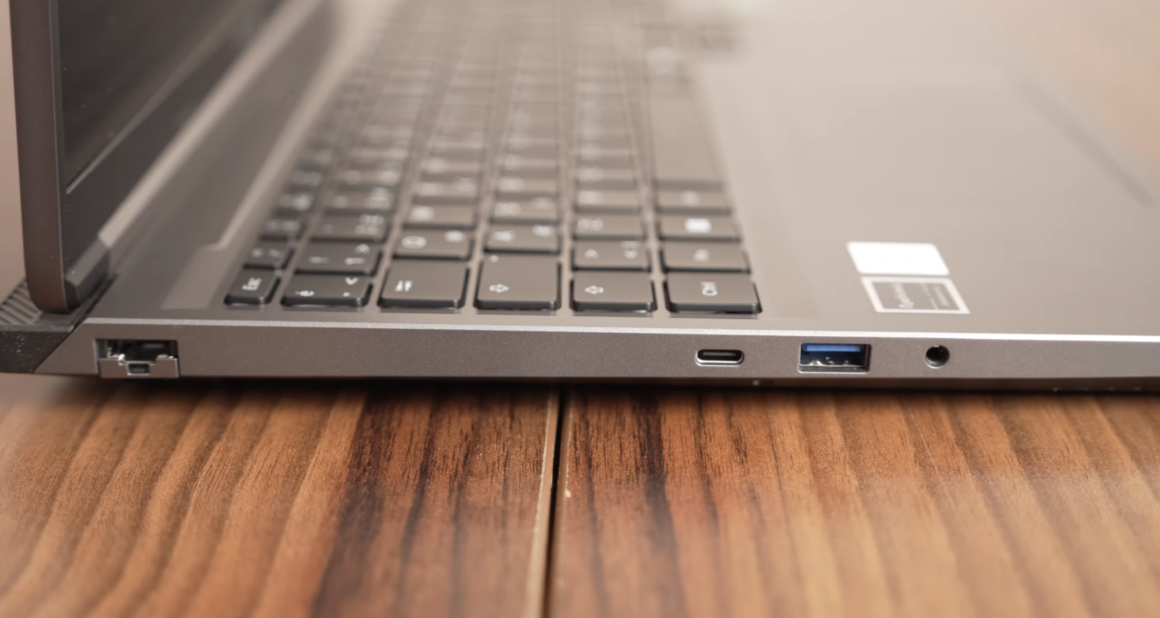

Laptopta bulunan giriş çıkış portlarıyla devam edelim. Kasanın solunda, arkasında ve sağında olmak üzere 3 farklı bölgede portlar bulunuyor.
Sol tarafa baktığımızda 4 adet portun bulunduğunu görüyoruz:
- Bunlardan ilki 5 Gbps USB-A 3.2 Gen1 portu.
- Bir diğeri ise 10 Gbps Type-C 3.2 Gen2 portu. Bu portu ayrıca Display Port olarak da kullanabiliyoruz. Bu sayede iGPU üzerinden harici monitöre görüntü verilebiliyor. Power Delivery özelliği ile 100W güç aktarımı sunabildiğini eklemiş olalım.
- Son olarak da RJ45 1 Gbps ethernet portu ve 3.5mm kombo jack girişi bulunuyor. Ethernet kontrolcüsünün de Motorcomm YT6801 olduğunu belirtelim.

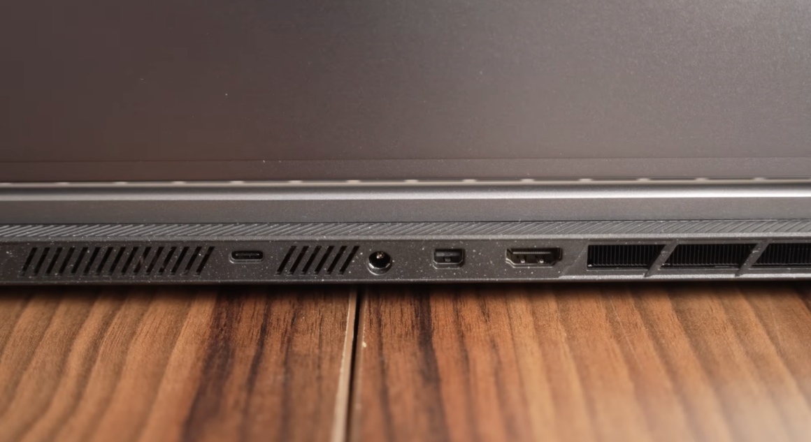

Arka tarafta ise 3 adet port bizleri karşılıyor.
- İlki 20 Gbps Type-C 3.2 Gen2 portu. Bu port da aynı şekilde Display Port olarak kullanılabiliyor. Buradan alacağınız görüntünün de iGPU ile verileceğini belirtelim. Power Delivery özelliğiyle bu porttan 140W güç aktarımı yapılabiliyor.
- Diğer portumuz 40 Gbps Mini DP 2.1 portu. UHBR10 destekli olan bu port, dGPU üzerinden görüntü aktarımı yapabiliyor. Bu portu kullanarak ASUS XG27UCS 4K 160 Hz monitör üzerinden görüntü alamadık lakin MSI MAG 274UPF 4K 144 Hz monitörde denediğimizde sorunsuz bir şekilde 4K görüntü alabildik.
- Son olarak 48 Gbps HDMI V2.1 portu bulunuyor. FRL-12G olan bu port da görüntüyü dGPU kullanarak veriyor.
- Şarj girişinin de arkada olduğunu belirtelim.

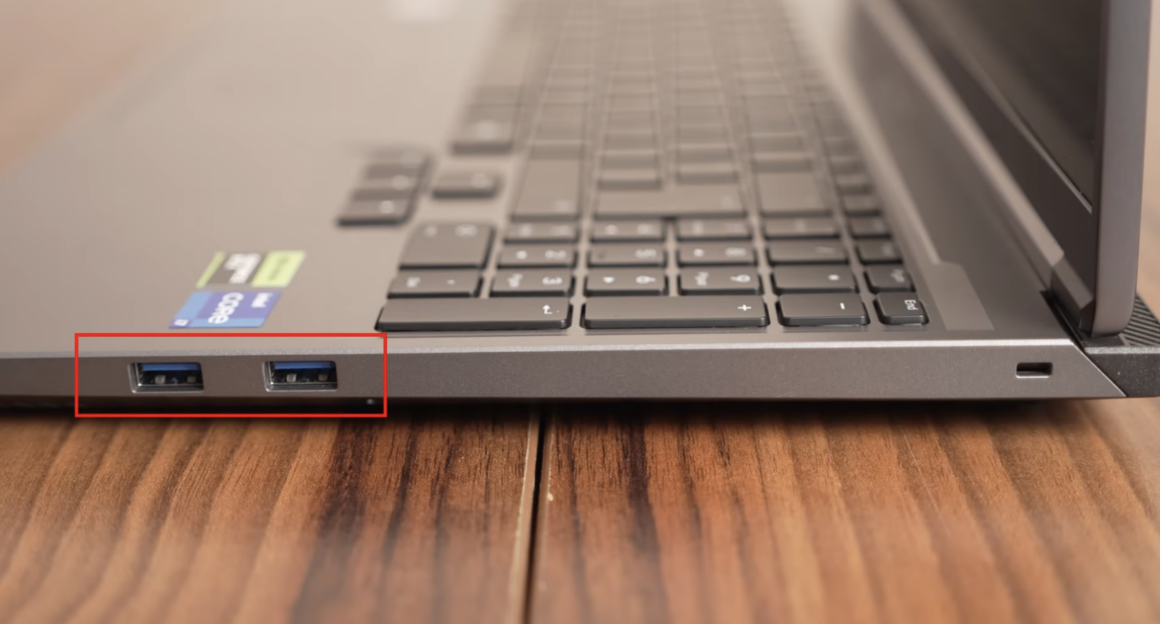

Sağ tarafta ise 2 adet port bulunuyor:
- İki adet 5 Gbps USB-A 3.2 Gen1.
- Ve cihazını güvence altına almak isteyenler için bir de Kensington kilit yuvası yer alıyor.

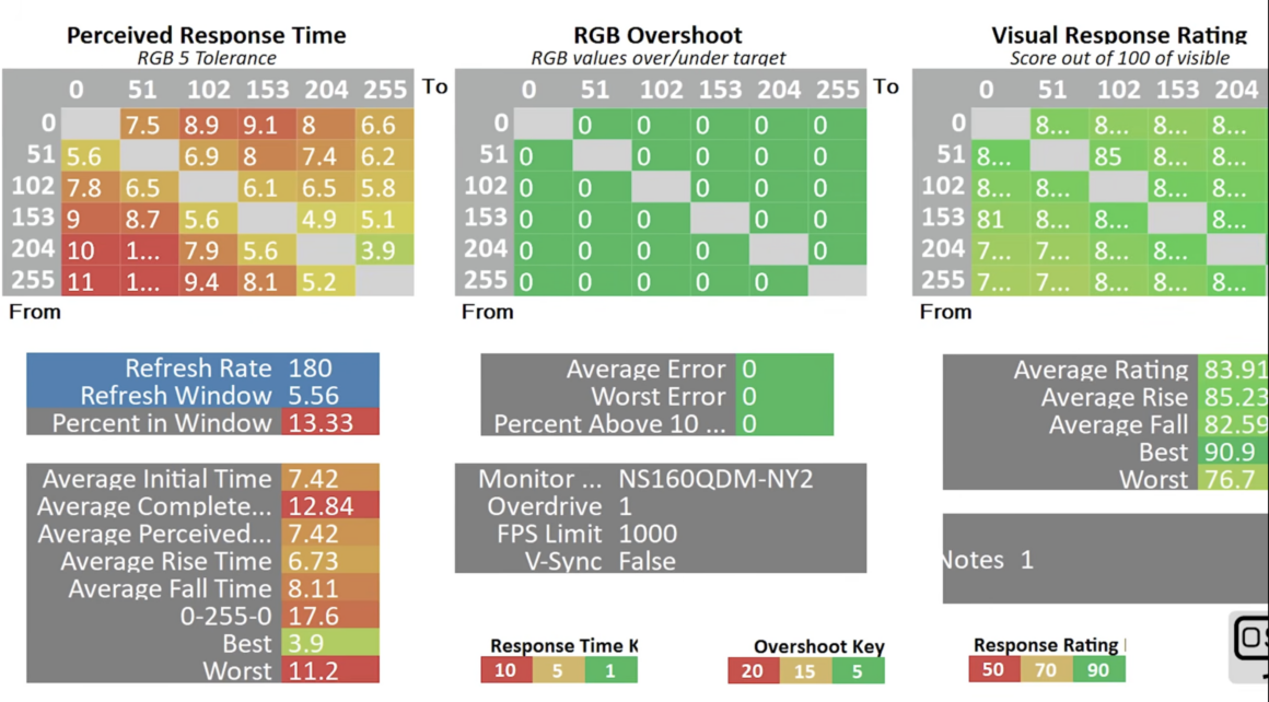

Ekran performansına dair teknik detayları incelediğimizde, panelin sunduğu tepki sürelerinin oldukça rekabetçi olduğunu görüyoruz. OSRTT test sonuçlarına göre 180 Hz yenileme hızıyla oldukça uyumlu bir performans sergileyen panel belirgin bir ghosting veya overshoot sorunu yaşatmıyor. Ortalama tepki süresi 7.42 ms olarak ölçülmüş olsa da en iyi değerlerin 3.9 ms seviyelerine kadar inebilmesi, akıcı bir görüntü deneyimini garantiliyor.

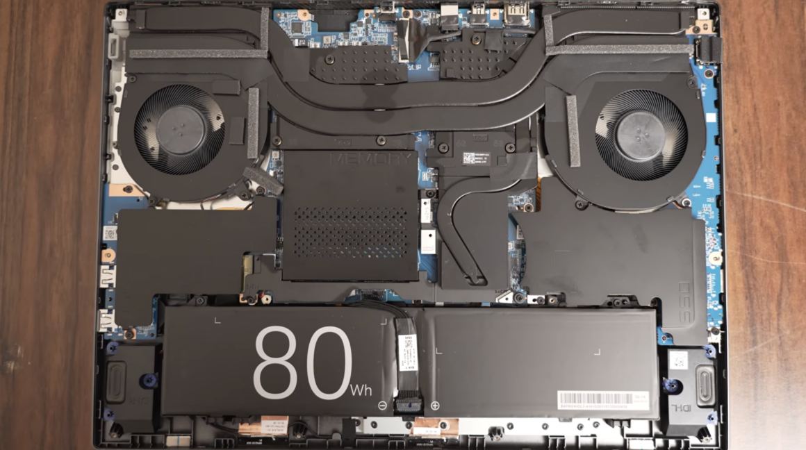

- 1 TB Crucial P310 PCI-Express 4.0 SSD. Bu SSD HMB önbellek kullanıyor.
Cihazda iki adet M.2 SSD yuvası bulunuyor. Sağ taraftaki yuva dolu, sol taraftaki yuva ise boş. Sol tarafta SSD yuvasının yanında Wi-Fi kartı bulunuyor ve istenirse değiştirilebiliyor.
Soğutma için 2 adet fan mevcut. İşlemci için termal macun yerine faz değişimli termal pad uygulanmış. Bu açıdan soğutma performansının da iyi olduğunu söyleyebiliriz ki oyun testlerinde zaten göreceğiz.
RAM’ler anakartın tam ortasında “Memory” yazan bir kapakla korunmuş. Bu kapağı kaldırmak için kapağın yanındaki yuvarlak boşluklardan tornavida ile kaldırabiliyoruz. RAM’lerin değiştirilebildiğini de belirtelim.
Batarya için 80 Wh kapasiteli 4 hücreli lityum iyon pil kullanılmış. Slim yapıda 210W adaptör de birlikte geliyor.

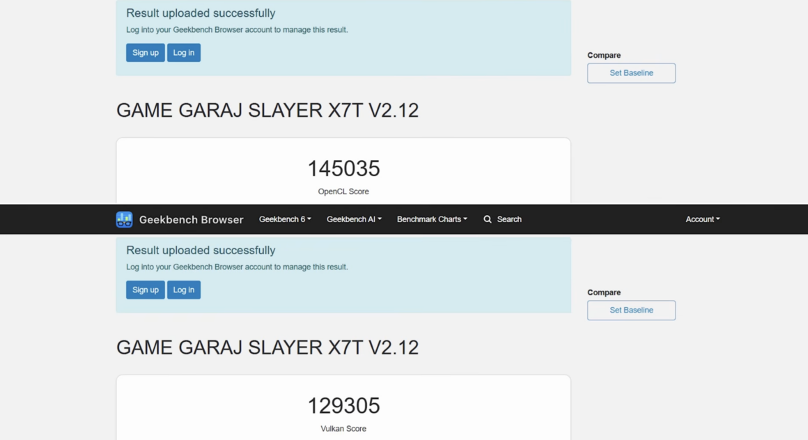

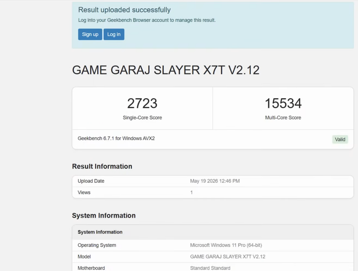

Artık sentetik testler ile başlayabiliriz. Geekbench 6 ile başlıyoruz.
CPU testinde:
| Test | Puan |
| Tek Çekirdek | 2723 |
| Çoklu Çekirdek | 15534 |
GPU testinde:
| Test | Puan |
| OpenCL | 145035 |
| Vulkan | 129305 |
