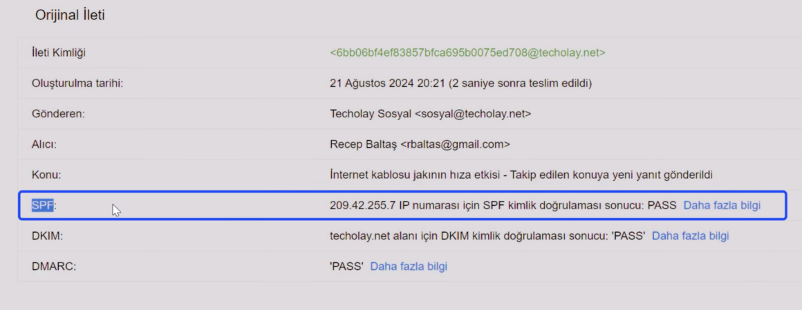

- SPF Doğrulaması: SPF (Sender Policy Framework), gönderici IP adresinin gerçekten sunucuya ait olup olmadığını kontrol eden bir sistem. Eğer bu doğrulama başarılıysa, SPF doğrulaması “PASS” olarak geçer.

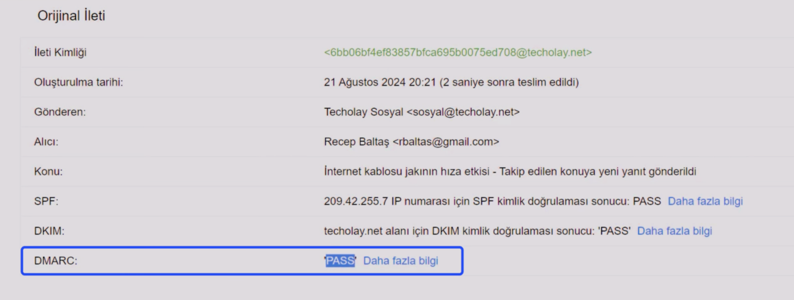

- DMARC Doğrulaması: Üçüncü bir doğrulama olarak DMARC (Domain-based Message Authentication, Reporting & Conformance) kullanılabilir. DMARC, e-posta kimlik doğrulama sürecinde ek bir güvenlik katmanı sağlar. DMARC da başarıyla geçilirse, e-posta güvenilir bir kaynaktan geldiği onaylanmış olur.

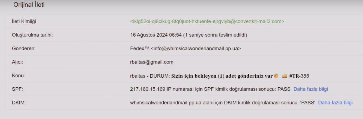

Sahte e-postalar genellikle güvenilir kaynaklardan gelmiş gibi görünse de, detaylı bir inceleme ile kolayca tespit edilebilir. Örneğin, spam klasörünüzdeki bir e-posta üzerinde bu adımları uyguladığınızda, doğrulama kontrollerinden geçmediğini veya sahte bir alan adından geldiğini fark edebilirsiniz. Bu tür durumlarda, e-posta büyük olasılıkla sahte diyebiliriz.

Gerçek bir e-posta örneği olarak, N11’den gelen bir e-postayı ele alalım. Bu e-posta, SPF, DKIM ve DMARC doğrulamalarını başarıyla geçiyor. Bu da e-postanın gerçekten N11’in resmi e-posta adresinden geldiğini doğrular.
