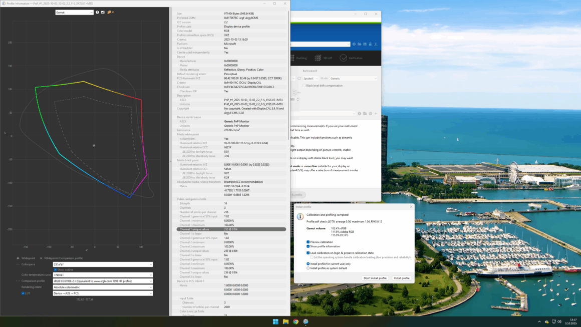

Monitörümüz QD-OLED bir panele sahip. SpyderX ile yaptığımız ölçüm değerlerine bakarak renk doğruluğunun son derece başarılı olduğunu söyleyebiliriz.

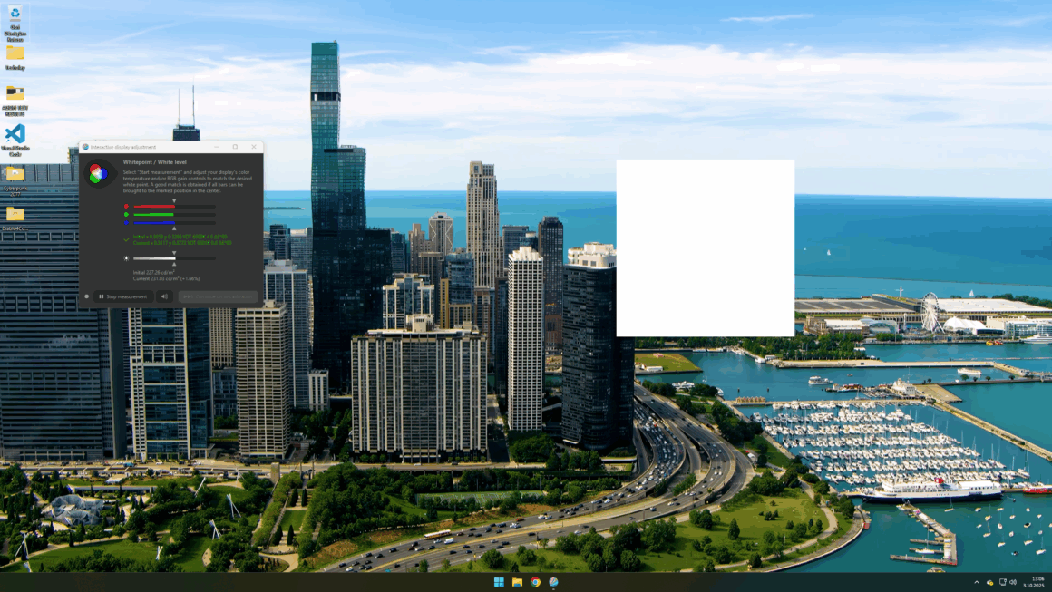

Panelin diğer özelliklerine baktığımızda 10 bit renk derinliği olduğunu görüyoruz. Ayrıca maksimum parlaklık 250 nit olarak ifade edilmiş ancak test ekipmanımız monitörün orta kısmında maksimum 231 nit raporluyor ki 250 nit alabilseydik bile bu biraz düşük bir değer.

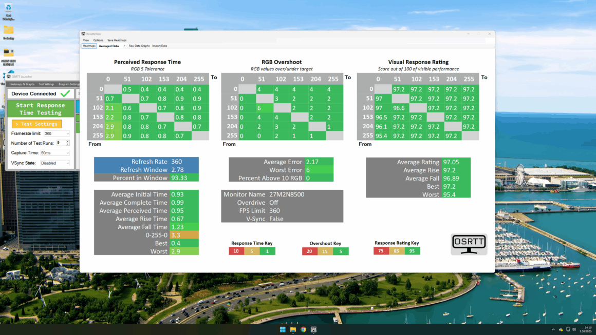

Bir diğer öne çıkan özelliğimiz OLED teknolojisi sayesinde inanılmaz düşük tepki süreleri. Philips 0.03 ms tepki süresi belirtiyor. OSRTT ile yaptığımız ölçümlerde de minimum 0.4, ortalama 0.95 ve maksimum 2.9 ms değerlerini elde ediyoruz. Buna ek olarak görsel tepki skorları da çok iyi düzeyde. Test ettiğimiz monitörlerdeki en iyi değerlerden birini Philips Evnia bize sunmayı başardı.
