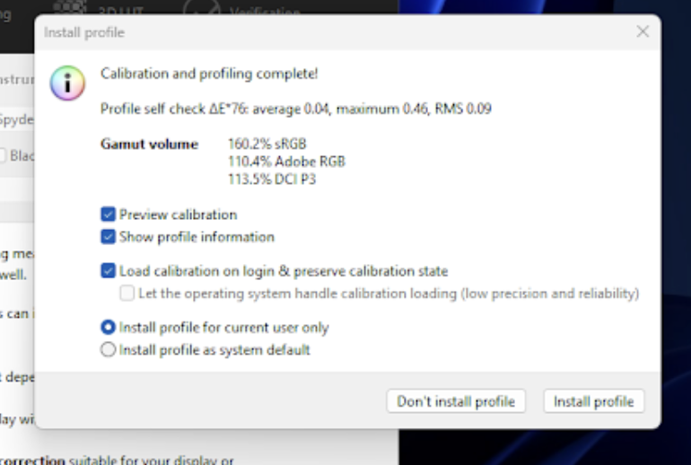

Monitörü SpyderX ile teste soktuğumuzda:
Gamut hacmi ölçüyoruz.
Monitörü sRGB moduna alıp tekrar SpyderX ile test ediyoruz. Bu senaryoda da sRGB renk gamutunun %94’ünü kapsıyor panel. Bir izleyicimiz de sRGB modunda renk ayarı yapılabiliyor mu diye sormuştu. sRGB modunda renk ayarı yapılamıyor. Bunu da yanıtlamış olalım.

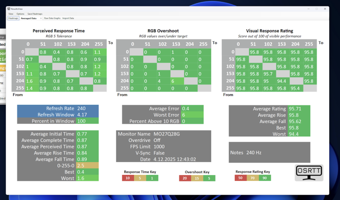

OLED paneller çok düşük tepki süresi sunuyor ancak yine de ölçelim. -OSRTT ile yaptığımız testte ortalamada 0,87 ms piksel tepki süresi elde ediyoruz.

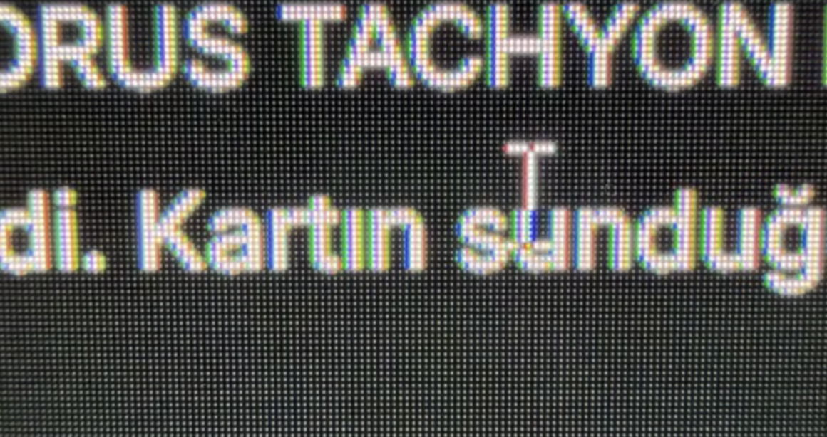

MO27Q28G’nin metin okunabilirliği çoğu 2K 27” IPS monitörle benzer. Mat kaplama yüzünden tam olarak pürüzsüz diyemeyiz ancak çoğu kullanıcı için yeterli bir metin performansı var. Daha da iyi bir deneyim için OSD menüsündeki resim özelliklerinden keskinliği 3 değerine çekmenizi önerebiliriz. Monitörü kullanırken göz yorgunluğu yaşamadığımızı da ekleyelim.
Son olarak görsel olarak kendi yorumumuzu yapalım. OLED panel sayesinde renkler çok canlı ve etkileyici. Çok başarılı yansıma önleyici kaplama sayesinde yansımalar çok az ve çok derin siyahlar elde edebiliyoruz ancak monitörde renkler “bizce” bir tık tuhaf gözüküyor. Örneğin aşağılara doğru renkler biraz yeşile kaçıyor. Üst kısımda ise daha sıcak renkler görüyoruz. Normalde bunun olmaması gerekiyor, o yüzden bize teste gelen üründe böyle bir sorun olabilir. Zaten aşırı dikkat etmediğiniz sürece fark edilmiyor ancak belirtmiş olalım. Genel olarak ise kırmızıya kaçan bir ton var gibi. MacOS ve Linux’ta bu sorun yok ancak Windows altında özellikle siyah arkaplandaki yazılarda kırmızılık biraz daha belirginleşiyor. Mat kaplama yüzünden de az miktarda pürüzlü bir görüntü mevcut. Bu pürüzlü diye tabir ettiğimiz durum tamamen kişisel bir tercih ve kaplama türüyle alakalı. Bu yüzden bunu eksi olarak değerlendirmediğimizi belirtelim.
