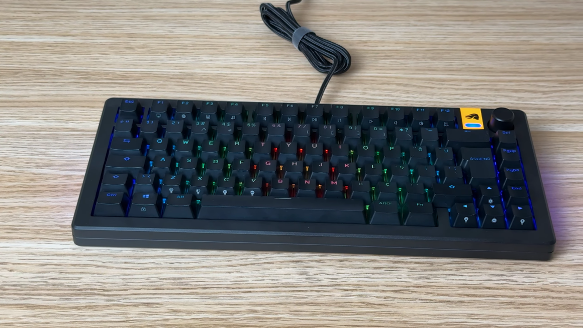

Öncelikle bütün GMMK 3 modelleri muazzam bir kişiselleştirme sunuyor. Yüksek modülerlik sunan GMMK 3 serisi, üst ve alt kasa, switchler, tuş kapakları, döner düğme, logo plakası ve kablo ile toplamda yedi bileşenin değişikliğine imkân tanıyor ve bir milyardan fazla kombinasyon oluşturmaya olanak tanıyor. Döner düğmeyi biraz daha açalım: GMMK 3 klavyelerin hepsinde hem basılabilen hem de çevrilebilen özelleştirilebilir bir tuş bulunuyor. Varsayılan olarak ses kontrolü atanan bu tuşa Glorious Core üzerinden başka işlev de atanabiliyor.
Glorious, GMMK 3 serisinin üzerinde farklı isteklere cevap verebilecek sekiz farklı mekanik switch ve altı farklı HE switch, gövdede farklı hissiyat ve sese sahip Polikarbonat, FR4 (Cam elyafı), Alüminyum ve Pirinç Alaşımı ve diğer parçalarda onlarca renk seçeneğini ayrıca sunuyor. İstediğiniz GMMK 3 serisi klavyeyi daha sonradan bu kişiselleştirme opsiyonlarıyla tamamen zevkinize göre değiştirebiliyorsunuz.
GMMK 3’ün bütün modelleri içerisinde sağ ve sol taraflarında, ön logosunda ve her bir tuş için ayrı RGB aydınlatması mevcut. Glorious Core üzerinden de bu ışıklar ayrıca ayarlanabiliyor.
Klavyenin arkaya bakan kısmında USB-C girişi, Windows ve macOS desteği arasında geçiş yapmayı sağlayan bir anahtar ve katman değişimini sağlayan anahtar bulunuyor. Bu anahtarla uygulamadan ayarladığınız porfiller (katman olarak adlandırıyor) arasında geçiş yapabiliyorsunuz.

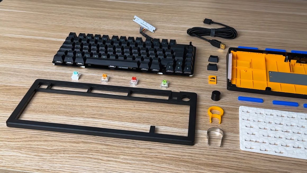

Kutu içerisinden tornavida, tuşları çıkarmak için plastik (küçük tuşlar) ve metal (enter gibi büyük tuşlar) aparatlar çıkıyor. Bu araçlar sayesinde herhangi ek bir alete gerek duymadan klavyeyi söküp takabiliyorsunuz.

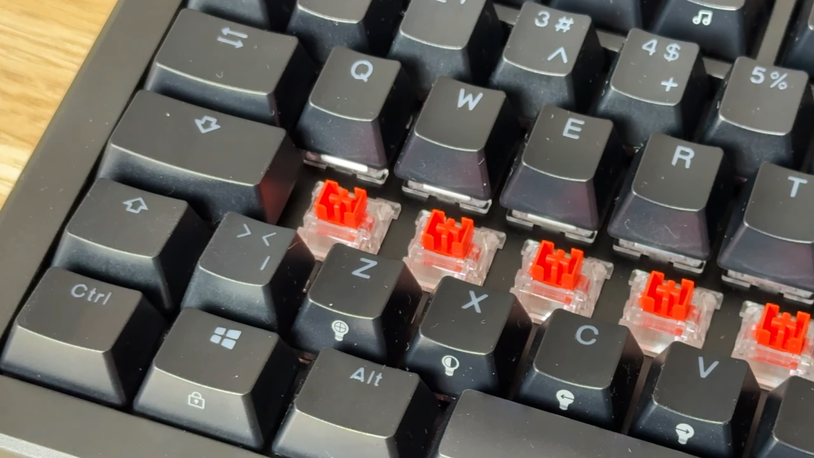

Tuşlar, aparatın takılıp yukarı çekilmesiyle çıkıyor. Tuşlar arasındaki boşluğun az olmasından dolayı klavye tuşlarını çıkarmak nispeten zor, dikkatli olmazsanız tuşa kozmetik zarar verebilirsiniz. Geri yerine oturtup ittirilerek tuşlar yerine yerleştirilebiliyor.
Klavye, altındaki hepsi aynı boyda olmak üzere sekiz vida ile tutturuluyor ve bu vidalar silikon ayakların altında bulunuyor. Ayakları kenarından çıkartarak vidalara kolayca erişebiliyorsunuz. Vidaları söktükten sonra klavyenin üst ve altı birbirinden ayrılıyor. Burada klavyeyi dikkatli açmakta fayda var çünkü klavyenin altına ve PCB’sine bağlanan kablo ani bir harekette zarar görebilir. Alt kısımda kalan iki vidayı sökerek kablo da ayrılabiliyor. PCB üzerinde yalıtım malzemesi bulunuyor, bu yalıtım malzemesi de herhangi bir zorluk olmadan ayrılabiliyor. PCB ile tuşları birbirine bağlayan vidalar fazla sıkıldığı için rahat sökülemiyor. Klavye genel olarak kolay sökülse de bahsettiğimiz durumlardan mükemmel değil.
Switchler kutudan çıkan metal aparat yardımıyla çıkarılabiliyor ancak çıkarmanın zor olduğunu söylememiz gerekiyor. Glorious, daha büyük bir aparat da sunuyor ancak bu kutuya dahil edilmemiş, bu aparatın da kutuya dahil edilmesi iyi olabilirdi.

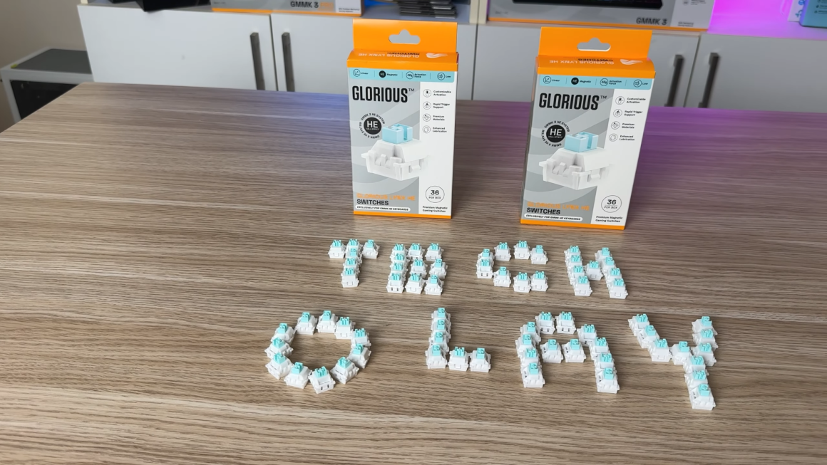

GMMK 3 serisinde özel olarak Hall Effect (HE) switchler bulunuyor. HE switchler, mekanik switchlerden farklı olarak mıknatıs içeriyor. MX switchler 1000 Hz örnekleme oranını desteklerken HE switchlerde bu sayı 8000 Hz’e çıkıyor. Ayrıca Switchlerin hepsi 4mm seyahat mesafesine sahip. HE Switchlerin sağladığı ek avantajlar ise şu şekilde listelenebilir:
