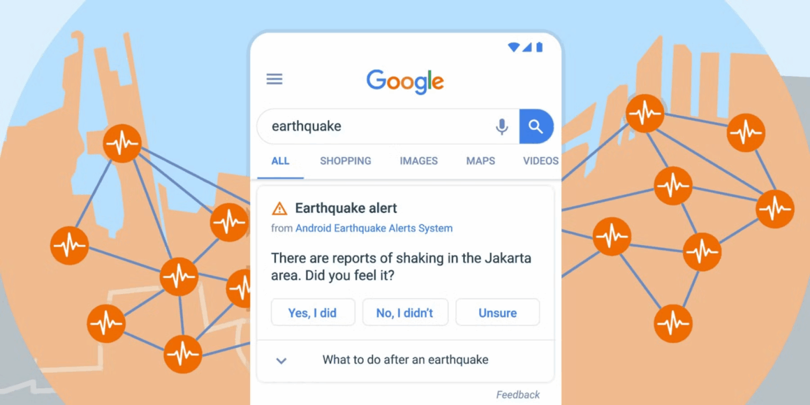

Google’ın sunucuları, aynı bölgedeki çok sayıda telefondan gelen verileri analiz ederek bu hareketlerin bir depreme mi yoksa bir kamyonun veya trenin geçişi gibi başka bir titreşime mi işaret ettiğini belirliyor. Depremin varlığı doğrulandığında sistem, depremin merkez üssünden uzak olan kullanıcılara sarsıntı ulaşmadan önce uyarı gönderiyor. Bu uyarılar, radyo sinyallerinin ışık hızına yakın hızda hareket etmesi sayesinde deprem dalgalarından daha hızlı bir şekilde kullanıcılara ulaşıyor.

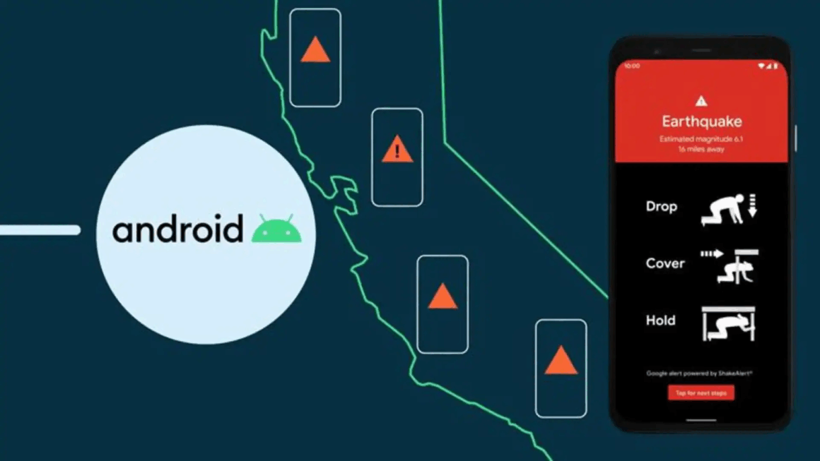

Sistem, iki tür uyarı gönderiyor:
- Harekete Geç (TakeAction) Uyarısı: Orta ve şiddetli sarsıntılar (MMI 5 ve üzeri) için gönderiliyor. Telefonun ekranını kaplayan bir bildirim sonrası yüksek sesli bir uyarı çalıyor ve “Yere yat, örtün ve tutun” gibi talimatlar veriliyor.
- Farkında Ol (BeAware) Uyarısı: Hafif sarsıntılar (MMI 3-4) için gönderiliyor ve kullanıcılara uyarı bildirimi iletiliyor. Bu uyarılar, “Rahatsız Etme” ayarlarına saygı duyuyor ve bildirimler kapalıysa ulaşmıyor.
