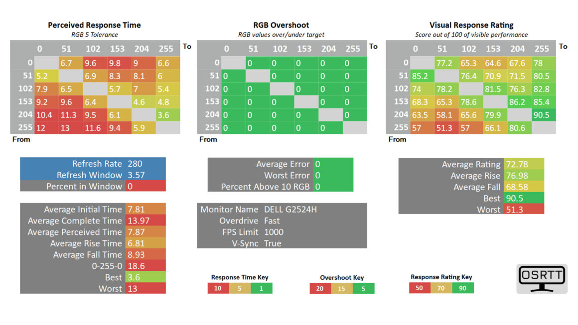

Gray-to-Gray (GTG) Nedir?
GTG tepki süresi, bir pikselin bir gri tonundan diğerine geçiş süresini ölçer ve genellikle milisaniye (ms) cinsinden ifade edilir.
Bu ölçüm, üreticilerin monitörler arasındaki farkları karşılaştırmasını kolaylaştırmak için kullanılır.
LCD panellerde alt pikseller aslında tek renkli olduğu için, tüm renkler kırmızı, yeşil ve mavi (RGB) filtreleriyle oluşturulur. Bu yüzden ölçümler gri tonlar üzerinden yapılır.
Ancak, GTG ölçümünün de bazı sınırlamaları var.
Gerçek kullanım senaryolarında, piksellerin tüm renk geçişleri aynı hızda gerçekleşmez. Yani, teknik özelliklerde belirtilen GTG süresi her zaman gerçek performansı tam olarak yansıtmaz.
Özellikle yüksek hızda aksiyon içeren oyunlarda, GTG süresi bazen monitörün hareket bulanıklığını ne kadar iyi yönettiğini açıklamakta yetersiz kalabilir.

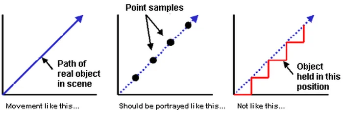

Bu bulanıklık sample-and-hold efekti nedeniyle oluşur.
Sample-and-Hold Mekanizması
Ekranlar genellikle iki farklı görüntüleme yöntemi kullanır:
- Sample-and-Hold (Örnekleme ve Tutma) – LCD ve OLED ekranlarda yaygın görülür.
- Impuls Tipi Ekranlar – CRT monitörlerde kullanılır.
Sample-and-hold ekranlarda, her kare belirli bir süre boyunca görüntülendiği için, göz hareket ettiğinde üst üste gelen kareler bulanıklık hissi ortaya çıkarır.
Buna karşın CRT monitörler gibi impuls tipi ekranlarda, her kare çok kısa süre gösterildiği için bulanıklık hissi azalır.
Bu yüzden arka ışık titreştirme ve siyah kare ekleme gibi teknikler, LCD ve OLED ekranlarda MPRT süresini azaltmak için kullanılır.
