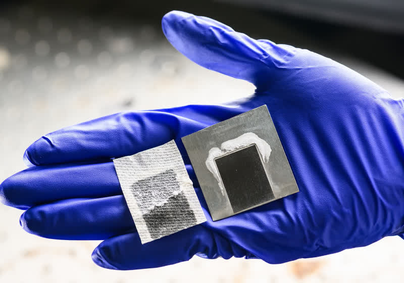

Yöntemin kalbinde, femtosaniye lazer darbeleriyle mikrometre-ölçeğinde dokulanan “superwicking black metal” (SWBM) yüzeyler var. Bu siyah metal, güneş ışığının neredeyse tamamını emiyor, yüzey boyunca ince bir su filmi çekiyor ve buharlaştırmayı doğrudan yüzeyde yapıyor. En önemlisi, oluşan tuz kristallerini aktif bölgeden pasif kenarlara doğru “iten” kendi kendini temizleyen bir yapı kuruyor. Ekip, “kahve halkası etkisi” ve tuzun kenarlara doğru sürünmesiyle (salt creeping) aktif alanın tıkanmasını engelliyor. Pasifik, Atlantik ve Hint Okyanusu’ndan alınan gerçek deniz suyu örnekleriyle yapılan testlerde sistem haftalarca kesintisiz çalıştı; 1 güneş altında ortalama 1,76 kg/m²-saat buharlaşma ve neredeyse %100’e yakın tuz toplama başarımı raporlandı. Böylece sıfır sıvı deşarj (ZLD) hedefi sahada yakalanıyor.
Geleneksel ters osmoz ve termal damıtma, yüksek enerji tüketimi ve salamura deşarjı nedeniyle çevreye yük bindiriyor. Rochester ekibinin yaklaşımı ise tuzları katı halde kenarlarda biriktirip toplanabilir hâle getiriyor; böylece zararlı salamura okyanusa geri verilmeden süreç tamamlanıyor.
