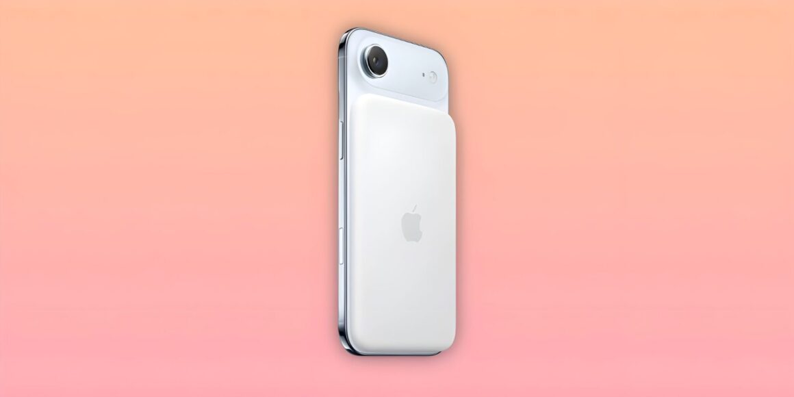

Apple’ın en ince iPhone’u olan iPhone Air tasarımıyla cezbediyor ama pil ömründe ödün veriyor. Bu açığı kapatmak için şirket, iPhone Air’e özel MagSafe Battery Pack geliştirdi. İnce ve taşınabilir bir yapıda gelen bu aksesuar iFixit’in sökümünde masaya yatırıldı ve Apple’ın ilginç tercihlerini ortaya çıkardı.
iPhone Air için MagSafe Battery Pack’te 12,26 Wh kapasiteli, sadece 2,72 mm kalınlığında bir pil kullanılıyor. Bu incelik, iPhone Air’in 5,6 mm’lik gövdesine sığacak kadar küçük. İlginç olan şu: Paketteki hücre, iPhone Air’in içindeki pille neredeyse aynı; şekli ve kalınlığı da tutuyor.
Apple, bu batarya paketinin iPhone Air’i 0’dan yüzde 65’e kadar doldurduğunu söylüyor. Kulağa garip gelebilir çünkü telefonla aksesuarın kapasitesi benzer. Sebep kablosuz şarjın verim kaybı. Enerjinin önemli bir kısmı ısıya ve manyetik kayıplara gidiyor, bu yüzden tam dolum mümkün olmuyor.
Yapıya gelirsek, paketteki pil plastik bir gövdeyle korunuyor. Telefonda olduğu gibi metal bir iskelet yok. Apple, dayanıklılık için plastik kalınlığını artırmış. Bu da aksesuarın iPhone Air’den daha kalın görünmesine yol açıyor. iFixit’e göre Apple, telefonu birebir ince yapmak yerine aksesuarın işlevsel kalması için belirli bir minimum boyuta sadık kalmış.
Sonuç olarak Apple, var olan bir pil tasarımını yeniden kullanarak akıllı bir yol izlemiş. Kablosuz şarjın getirdiği verim kaybını ise kabul etmiş. Yine de USB‑C kabloyla şarj ettiğinizde bu kayıplar büyük ölçüde azalıyor.
MagSafe Battery Pack, iPhone Air’i çok gün giden bir şampiyona dönüştürmüyor ama kritik anlarda şık ve düzenli bir destek sunuyor. iPhone Air’in ve iPhone 17 ailesinin detaylı sökümünü yeni bilgiler geldikçe paylaşacağız. Peki siz 99 dolarlık bu batarya paketini alır mıydınız?
