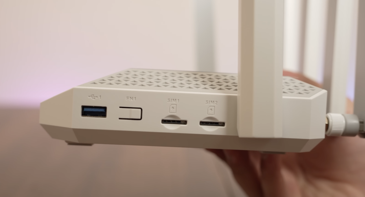

Routerın sağında ve solunda olmak üzere toplam 2 adet USB girişi bulunuyor. Sağdaki USB1 portu, USB 3.0 destekli. Soldaki ise USB 2.0 destekliyor. Modem üzerinden USB1 portunun USB 3.0 veya USB 2.0 olarak çalışması ayarlanabiliyor. Ayrıca USB portlarının yanında da FN1 ve FN2 tuşları yer alıyor. Varsayılan olarak bu tuşlar bir kere basıldığında “Güvenli kaldır” fonksiyonunu tetikliyor. Yani bu portlara takılı USB’yi çıkartmanız gerekiyorsa, veri kaybı yaşamamak için önce güvenli kaldırma yaparak işinizi garantiye alabiliyorsunuz. Bu tuşların işlevi de aynı şekilde router arayüzünden ayarlanabiliyor.

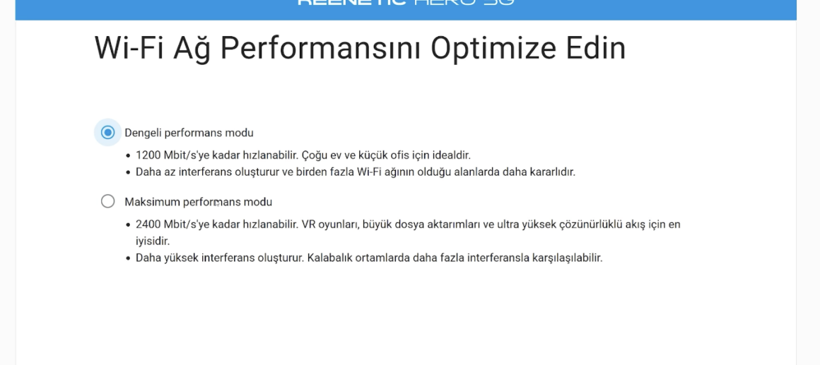

Performans için iki adet ayar mevcut: Dengeli Performans ve Maksimum Performans.
Çoğu durumlar için Dengeli performans modu yeterli olacaktır. Bu seçeneği seçip devam ediyoruz.

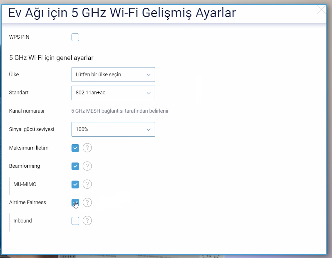

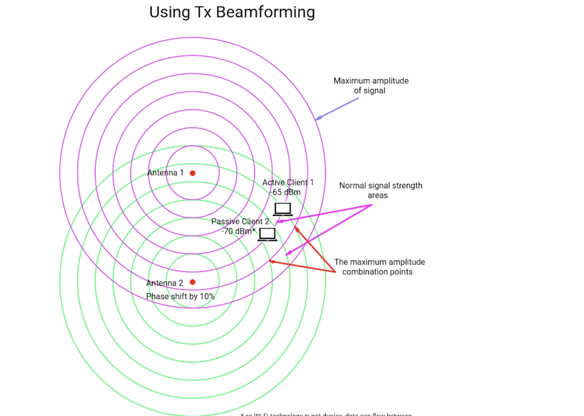

Günlük kullanım senaryolarını daha iyi hâle getiren özelliklere baktığımızda ise cihazın sinyali etrafa ezbere dağıtmadığını görüyoruz. “Beamforming” yani hüzmeleme teknolojisi sayesinde Wi-Fi sinyali doğrudan bağlanan cihazın konumuna odaklanarak menzili ve veri hızını artırıyor.
Yine evinizde eski nesil yavaş bir cihaz ağa bağlandığında tüm internetin yavaşlaması gibi can sıkıcı sorunlar, cihazlara eşit veri aktarım süresi tanıyan “Airtime Fairness” teknolojisiyle çözülüyor.
Evin içinde hareket halindeyken bağlantınızın hiç kopmaması için 802.11k/r/v destekli Mesh Wi-Fi altyapısı ve “Band Steering” yani Bant Yönlendirme özellikleri de arka planda sürekli çalışıyor. Böylece elinizde telefonla odalar arasında gezinirken, Keenetic Hero 5G sinyal kalitesine göre sizi otomatik olarak en iyi frekansa ya da en güçlü erişim noktasına, videonuz veya oyununuz hiç kesilmeden aktarıyor.

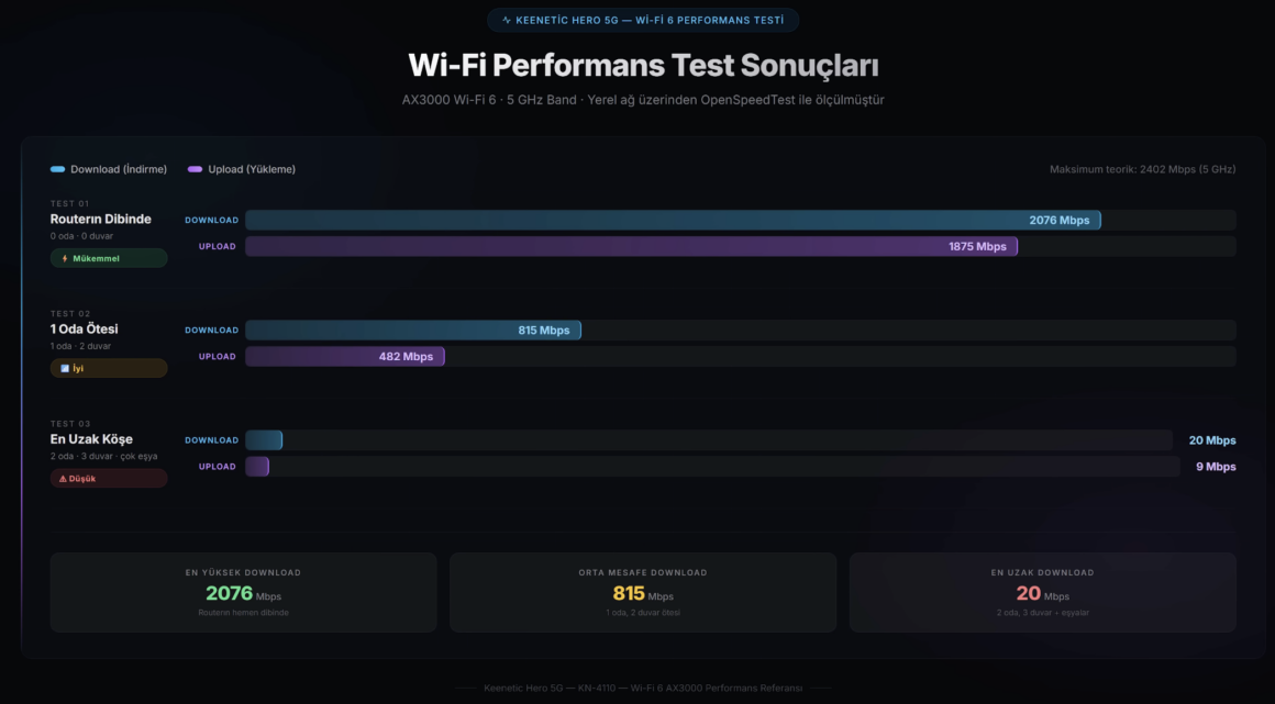

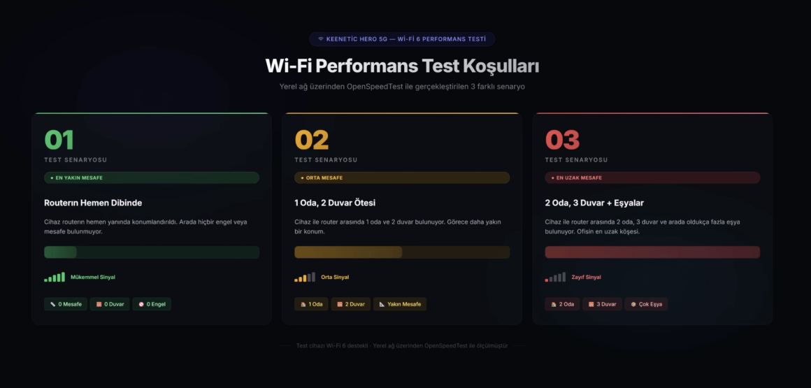

Bu noktada cihazın Wi-Fi performansını ölçmek adına 3 adet performans testi gerçekleştirdik. Testleri yerel ağ üzerinden OpenSpeedTest ile yaptığımızı belirtelim zira bulunduğumuz yerdeki altyapımız 1000/50. Ayrıca testi yaptığımız cihazın Wi-Fi 6 desteklediğini de eklemiş olalım.
Testlerimiz şöyle:
Test / DeğerlerDownloadUpload
1. Test2076 Mbps1875 Mbps
2. Test815 Mbps482 Mbps
3. Test20 Mbps9 Mbps
3. testte aradaki engeller çok fazla olduğundan hızların epey düştüğünü görüyoruz.
Bu noktada şunu söyleyebiliriz: Router ile aranızda 1 ila 2 oda kadar mesafe olacaksa performans konusunda sizi üzmeyecektir. Ama araya mesafe girdikçe ve engeller arttıkça, doğal olarak Wi-Fi performansı da o denli düşecek. Ayrıca tekrardan testlerin yerel ağ üzerinden yapıldığını hatırlatalım. ISP’nizden aldığınız internetle sonuçlar daha farklı olabilir.

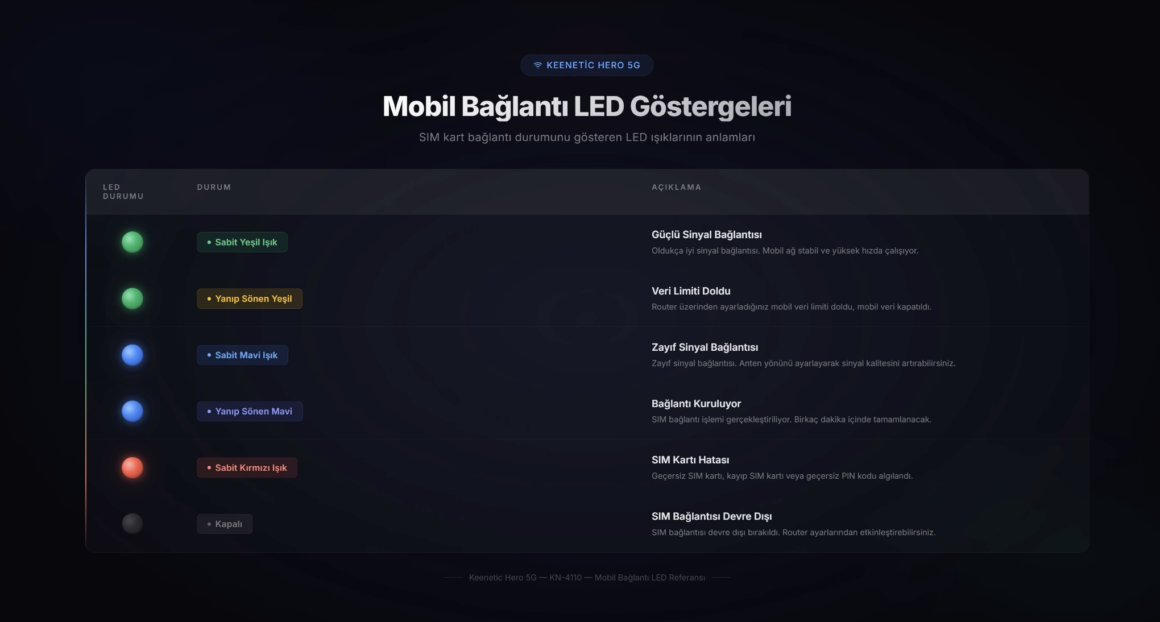

SIM kartımızı routerın SIM1 yuvasına takıyoruz. Ardından router üzerindeki mobil bağlantı led ışığı mavi yanıyor. Bu ışığı gördüğümüzde sistemin SIM kartını tanıdığını ve bağlanma işleminin başladığını anlayabiliyoruz.
Bu ışıkların ne anlama geldiğini de belirtelim:
Birkaç dakika bekledikten sonra cihaz SIM sayesinde baz istasyonuyla bağlantı kuruyor. Router arayüzünden o anki bağlantı türünüzü, sinyalin gücünü, ISP tarafından atanan DNS sunucuları gibi bilgileri doğrudan görebiliyorsunuz. Gördüğünüz üzere ağ türü kısmında “4G+” yazıyor. Bunun sebebi kullandığımız Turkcell SIM kartında henüz 5G aboneliğinin başlatılmamış olması.

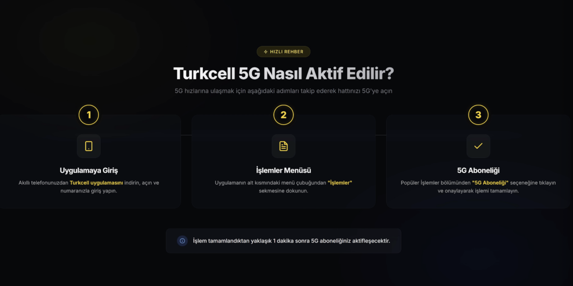

Turkcell 5G etkinleştirme
Turkcell kullanıcıları eğer 5G hizmetini aktif etmediyse, şu şekilde aktif edebilirler:
Turkcell bu noktada 5G aboneliğinin birkaç dakika içinde başlatılacağını söylüyor. Biz aktif ettikten 1 dakika sonra 5G aboneliği aktif oldu. Ayrıca router üzerinden SMS’leri de takip edebiliyoruz. Turkcell’in 5G mesajını da bu şekilde görmüş olduk. Router üzerinden SMS de gönderilebiliyor.

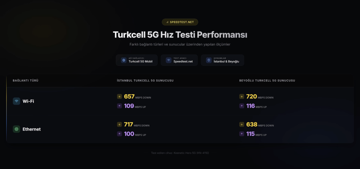

Turkcell 5G hattının performansını hem Wi-Fi hem de ethernet ile iki farklı konumda ölçtük.
Speedtest.net sonuçları:
Bağlantı Türü / SunucuIstanbul Turkcell 5GBeyoglu Turkcell 5G
Wi-Fi657 Down / 109 Up Mbps720 Down / 116 Up Mbps
Ethernet717 Down / 100 Up Mbps638 Down / 115 Up Mbps
Hero 5G, sunduğu 5G mobil bağlantı performansıyla kablolu altyapıya alternatif veya tamamlayıcı olarak güçlü bir çözüm sergiliyor; yapılan testlerde cihazın mobil üzerinden aldığı interneti hem Wi-Fi hem de Ethernet portları üzerinden 600-700 Mbps seviyesinde indirme ve 100 Mbps civarında yükleme hızlarıyla kararlı bir şekilde dağıtabildiğini görüyoruz. Bu veriler, cihazın modem yeteneklerinin yüksek hızlı internet ihtiyaçlarını karşılamada yeterli seviyede olduğunu ve farklı bağlantı türleri arasında tutarlı bir performans sergilediğini net bir şekilde gösteriyor.

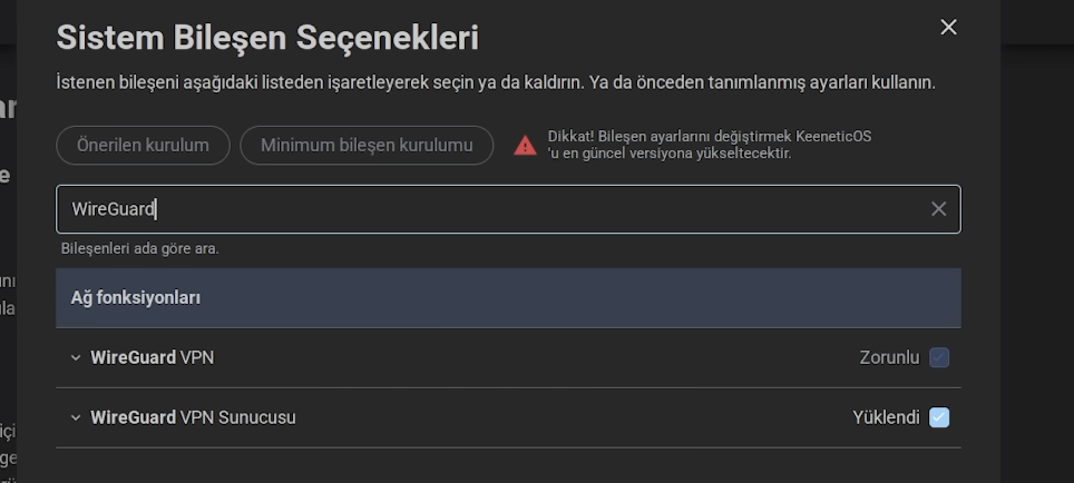

Ayrıca esnek bileşen yöneticisi, gömülü VPN istemcileri ve harici depolama birimleriyle OpenWrt paket desteği, cihazı tam anlamıyla özelleştirilebilir bir network merkezine dönüştürüyor. İster ana router, ister hücresel modem, isterse ağ genişletici olarak konumlandırılsın; Keenetic Hero 5G, sunduğu zengin kullanım senaryolarıyla geleceğe hazır ve atıl kalmayacak bir ağ donanımı olarak kendini konumlandırıyor.
