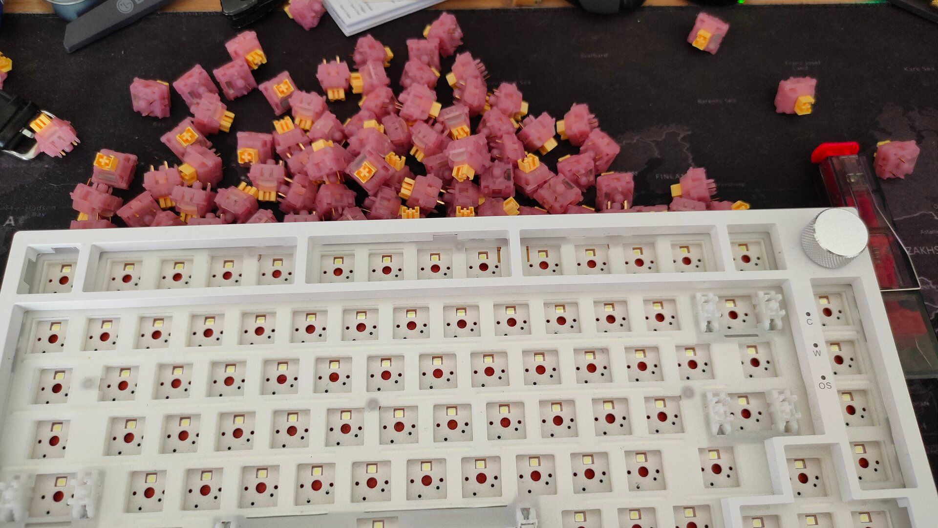

Kendi klavyenizi yapmak için birkaç temel bileşene ihtiyacınız var. İlk olarak klavye kasası seçmek. Alüminyum, plastik veya akrilik kasalar, hem estetik hem de dayanıklılık açısından farklı seçenekler sunuyor. Örneğin GMMK Pro gibi modüler kasalar, başlangıç için popüler. İkinci önemli parça ise anahtarlar. Cherry MX Red (hızlı, sessiz), Blue (sesli, yazım odaklı) veya Brown (dengeli) gibi anahtarlar, kullanım amacınıza göre belirleniyor. Anahtarları kasaya monte etmek için bir baskı devresi (PCB) gerekiyor. Hot-swap PCB’ler, lehimleme yapmadan anahtar değiştirmenizi sağlıyor, ki bu yeni başlayanlar için büyük kolaylık.

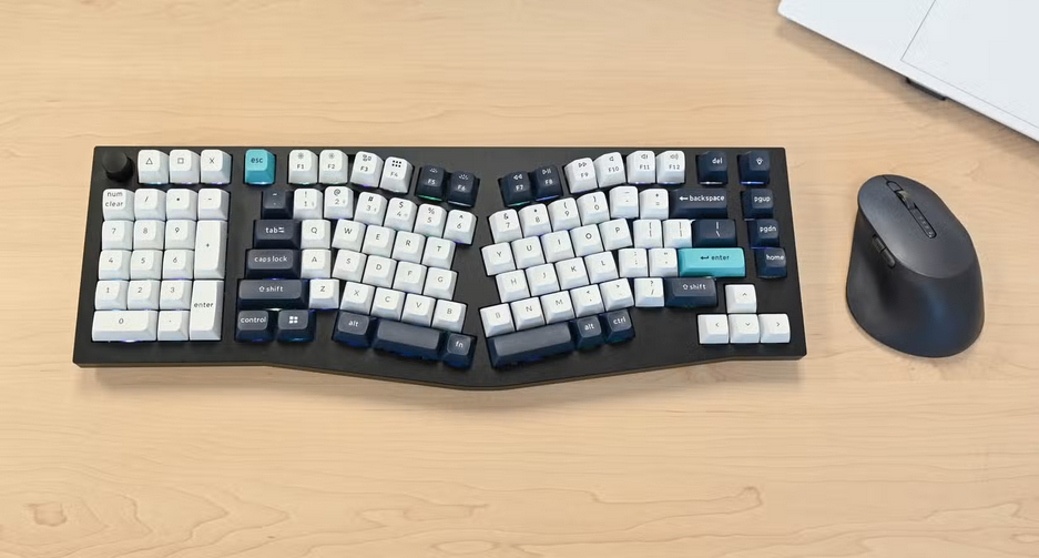

Tuş kapakları, klavyenizin görünümünü belirleyen bir diğer unsur. ABS veya PBT plastikten yapılan kapaklar, farklı profil ve renk seçenekleriyle geliyor. Örneğin SA veya Cherry profilleri, ergonomik bir yazım deneyimi sunuyor. Son olarak da bir stabilizatör seti, büyük tuşların (Space, Enter) düzgün çalışmasını sağlıyor. Kablo olarak ise örgülü USB-C kablolar hem dayanıklı hem de şık bir tercih. Bir klavye kiti (kasa, PCB, stabilizatör içeren set) almak, parçaları ayrı ayrı toplamak yerine daha pratik bir başlangıç sunabilir.

Klavye yapım süreci, planlama ve montaj aşamalarından oluşuyor. İlk adımda %60 (kompakt), %75 (fonksiyonel) veya tam boyutlu bir klavye mi istediğinize karar vermelisiniz. Ardından parçaları seçip sipariş veriyorsunuz. Montajda önce PCB’yi test ederek çalışır durumda olduğunu doğruluyorsunuz. Hot-swap PCB kullanıyorsanız anahtarları soketlere yerleştirmek yeterli; aksi takdirde lehimleme gerekiyor. Lehimleme, dikkat ve sabır isteyen bir iş ancak uygun bir havya (Weller WE1010 gibi) ile kolaylaşabiliyor.
Anahtarlar yerleştirildikten sonra stabilizatörler büyük tuşlar için monte ediliyor. Stabilizatörlerin yağlanması, daha pürüzsüz bir his sağlıyor. Tuş kapakları, anahtarların üstüne yerleştirilerek klavye tamamlanıyor. PCB’nin yazılımı (QMK veya VIA gibi) üzerinden tuş atamalarını özelleştirebilirsiniz. Örneğin makro tuşları veya RGB aydınlatma ayarlarını yapabilirsiniz. Montaj tamamlandıktan sonra klavye, USB-C ile bilgisayara bağlanıp hemen kullanılabiliyor.
