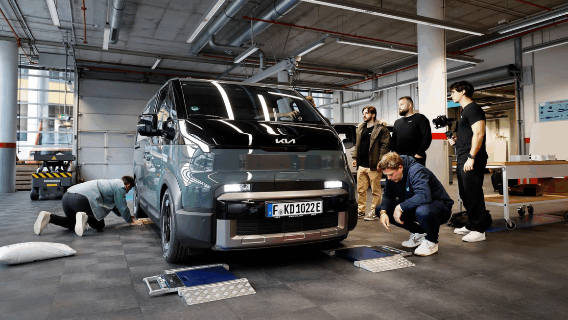

Bu zorlu rekor denemesi, başlangıcından bitişine kadar toplam 22 saat 30 dakika sürdü. Aracın direksiyonunda ise iki önemli uzman isim yer aldı: Hyundai Motor Avrupa Teknik Merkezi’nden (Hyundai Motor Europe Technical Center) bir Kıdemli Mühendis olan Christopher Nigemeier ve ticari araçlar konusunda uzmanlaşmış bir gazeteci olan George Barrow.
