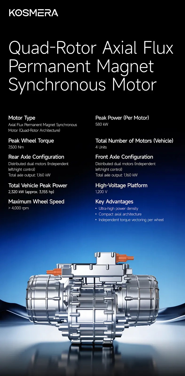

Dört Motorlu Yapı 2.320 kW Toplam Güç Hedefliyor
Aktarma organlarında ön ve arka aksların her birinde iki bağımsız motor bulunuyor. Böylece araç genelinde dört motor görev yaparken sağ ve sol tekerleklerin torku ayrı ayrı kontrol edilebiliyor. KOSMERA, her aks için 1.160 kW; sistemin tamamı içinse 2.320 kW tepe güç hedefliyor.
Teknik ÖzellikHedeflenen Değer
Motor düzeniDört motor, ön ve arkada çift motorlu modüller
Toplam tepe güç2.320 kW (yaklaşık 3.156 HP)
Aks başına tepe güç1.160 kW
Motor başına tepe güç580 kW
Elektrik mimarisi1.200 V sınıfı
Hedeflenen güç yoğunluğu60,5 kW/kg’a kadar
Tekerlek devri4.000 rpm üzeri
KontrolHer tekerlek için bağımsız tork yönlendirme
HyperDrive Motor Dört Rotorlu Eksenel Akı Tasarımı Kullanıyor
KOSMERA’nın paylaştığı HyperDrive motor teknik görseli.
HyperDrive Quad-Rotor Axial Flux Motor adı verilen ünite, dört rotorlu ve çift statorlu eksenel akı mimarisine dayanıyor. Üreticinin verdiği bilgilere göre bu düzen, tork sürekliliğini iyileştirmeyi ve motorun yüksek yük altındaki performansını daha uzun süre korumayı amaçlıyor.
Motor modüllerinde kalıcı mıknatıslı senkron yapı, silisyum karbür (SiC) invertörler ve karbon fiberle güçlendirilmiş rotorlar kullanılıyor. Taşıyıcı parçalarda ise magnezyum-alüminyum döküm bileşenlerle karbon fiberin birlikte kullanılması hedefleniyor.
