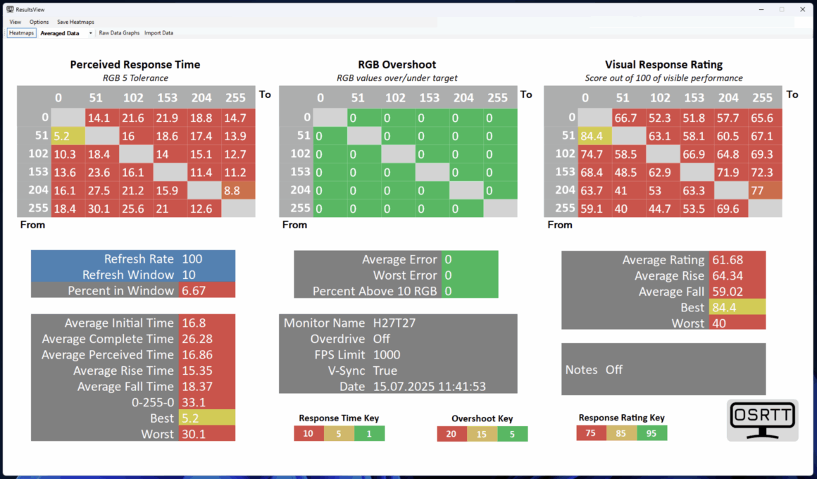

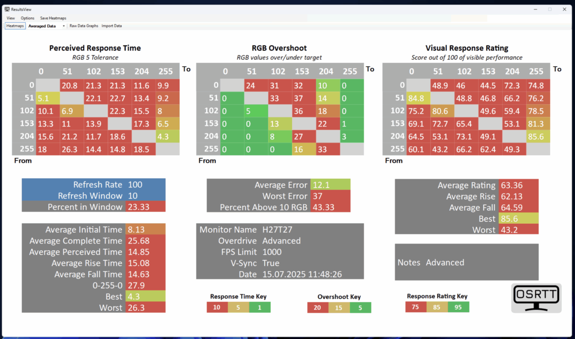

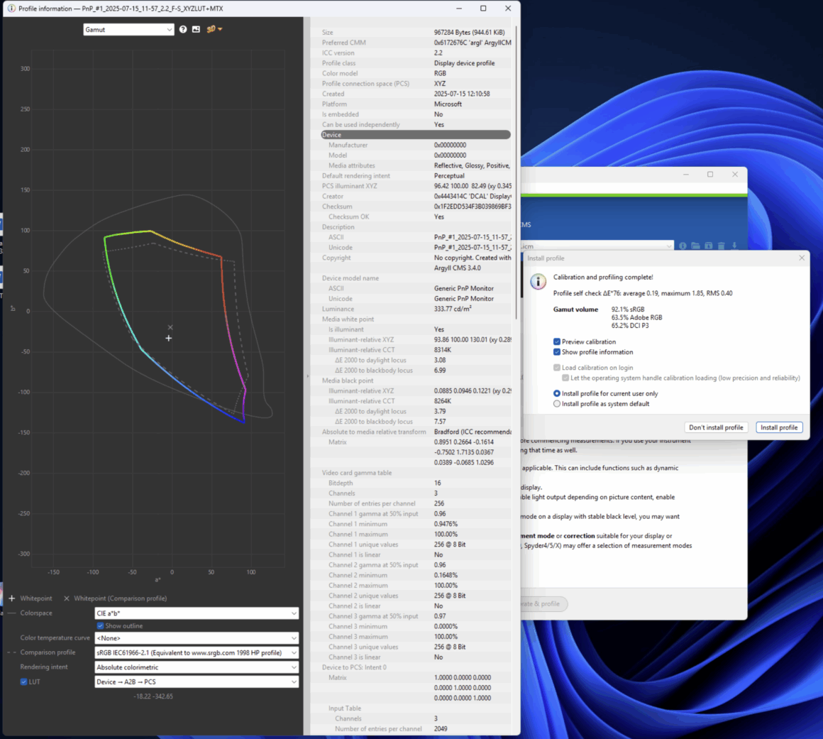

H27T27 modelinde 100 Hz yenileme hızına sahip IPS bir panel bulunuyor. Monitörün tepki süresi ise 1 ms olarak belirtilmiş ancak yaptığımız testlerde ortalamada 16.86 ms ve en düşük değer olarak da 5.2 ms değerini görebildik. Renk gamutu olarak %99 sRGB belirtilmiş ancak yaptığımız testlerde sRGB değerini %92 olarak ölçtük. DCI-P3 renk gamutu ise %65. Monitörün parlaklık düzeyi ise 333 cd/m^2 çıktı.
Son olarak monitörde fark edilir düzeyde ghosting mevcut olduğunu belirtelim. Günlük kullanımda ghosting rahatsız etmiyor ancak dikkatli bakarsanız fark edilebilecek düzeyde.
İncelemek isterseniz tepki süresi test sonuçları ve renk ölçümü değerleri:
