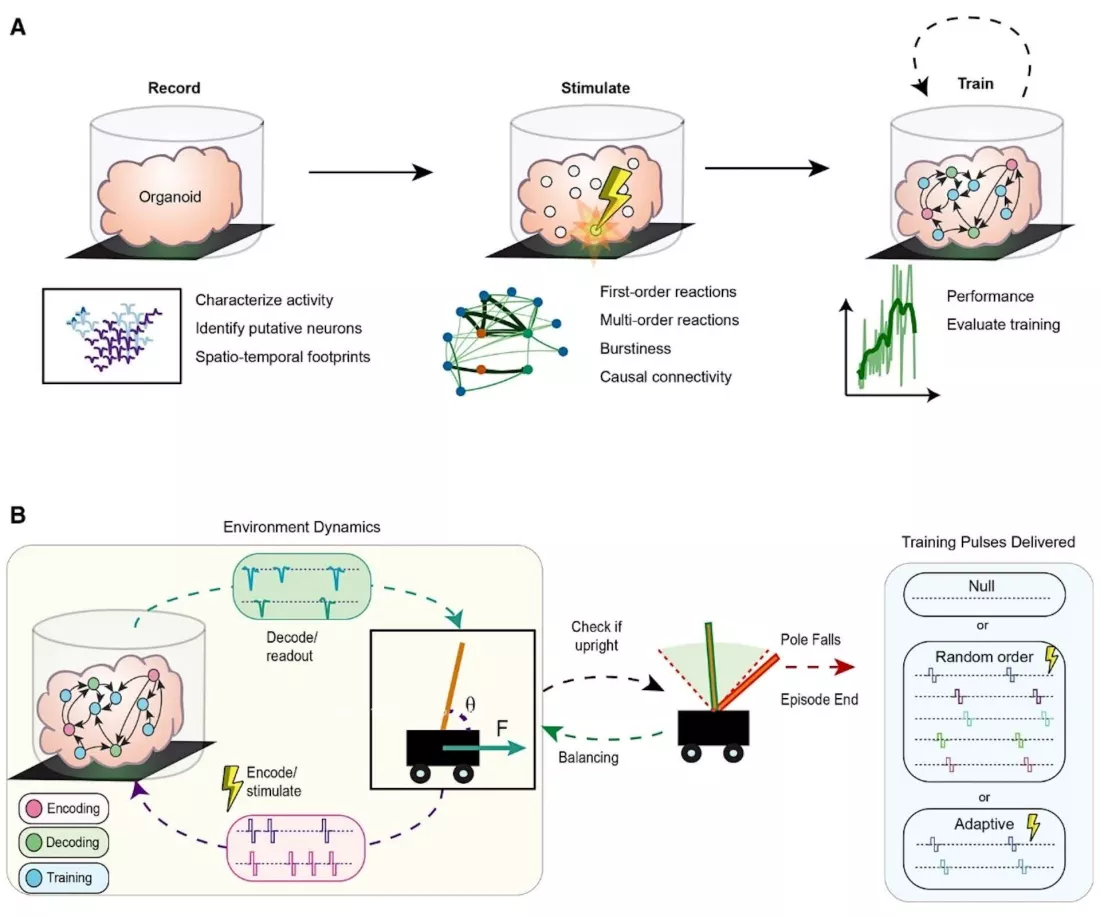

Susam tanesi büyüklüğündeki zihinsel organoidler, yüksek yoğunluklu elektrot dizileriyle bilgisayara bağlandı. Yazılım, direğin sanal ortamda sağa ya da sola ne kadar yattığını organoide elektriksel uyarılarla “anlattı”; organoidin nöral yanıtları ise arabayı sola‑sağa iten kuvvete çevrildi. Geri bildirim yalnızca her deneme sonunda verildi ve hangi nöronların “koçluk” uyarısı alacağını bir güçlendirmeli öğrenme algoritması seçti.
Sonuçlar net: Rasgele eğitimle “başarılı” sayılan denemelerin oranı yaklaşık %4.5’te kalırken, adaptif (sürekli uyarlanan) geri bildirimde bu oran %46’ya çıktı. Geri bildirim verilmeyen durumda ise oran %2.3’e düştü. Bu eşikler, rastgele bir denetleyicinin ulaştığı performansın üstüne çıkmayı temel alan sıkı bir başarı tanımıyla hesaplandı.
Takım, gözlenen iyileşmenin gerçek sinaptik iletişime dayandığını göstermek için farmakolojik kontroller de uyguladı: Uyarıcı sinapsları geçici olarak baskılayınca performans düştü, engel kaldırılınca toparlandı.
