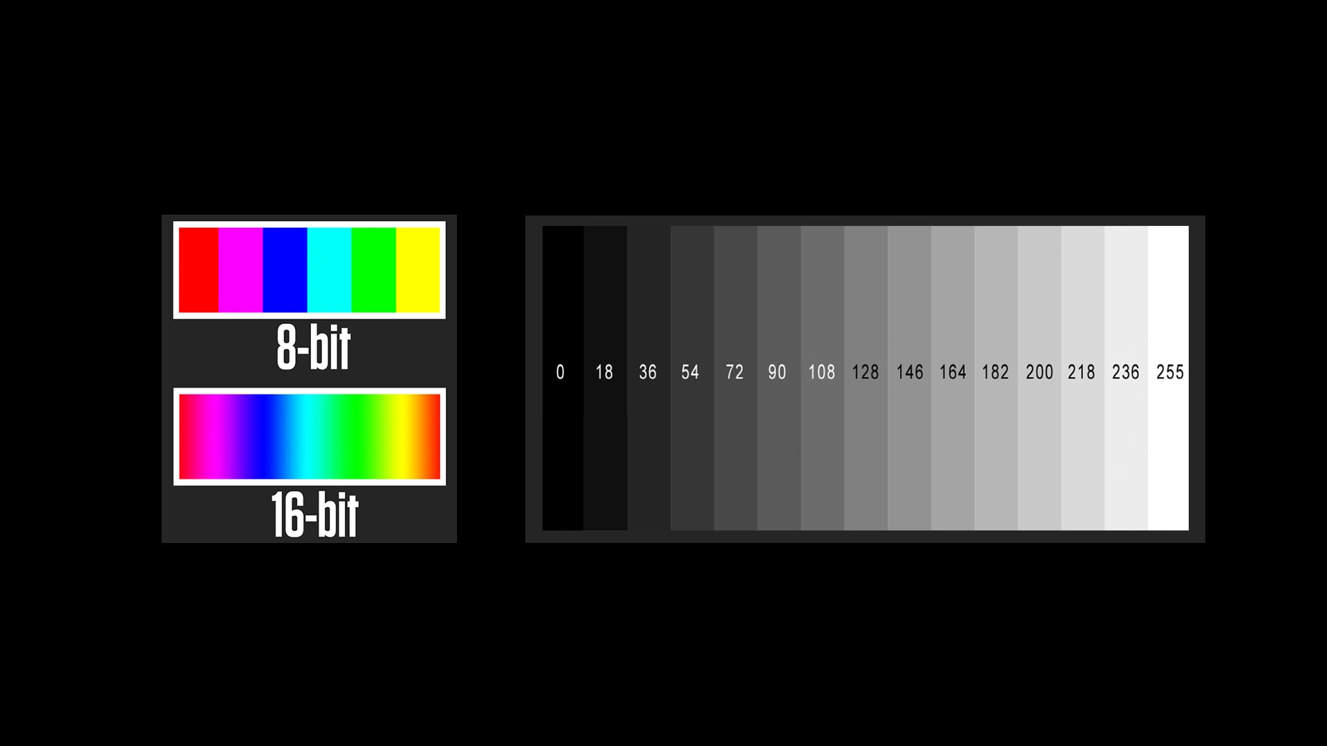

Bir bilgisayarın renk aralığı, donanımının gösterebildiği renk sayısını ifade eden renk derinliği kavramıyla tanımlanır. En yaygın renk derinlikleri arasında 8-bit (256 renk), 16-bit (65.536 renk) ve 24-bit (16.7 milyon renk) bulunur. Günümüz bilgisayarları 24-bit renk modunda yüksek verimlilikle çalışabildiği için bu mod standart haline geldi.
Bazı profesyonel tasarımcılar ve fotoğrafçılar, 32-bit renk derinliği kullanır. Ancak bu, genellikle projeyi 24-bit seviyesine dönüştürme aşamasında daha düzgün ton geçişleri elde etmek için tercih edilir.

6-Bit, 8-Bit ve 10-Bit Renk
Eskiden renk derinliği, bir ekranın gösterebileceği toplam renk sayısıyla tanımlanıyordu. Ancak LCD paneller için her rengin gösterebildiği seviyeler üzerinden bir değerlendirme yapılır.
Örneğin 24-bit veya “gerçek renk” olarak bilinen derinlik, her biri 8-bit olan üç ana rengin birleşiminden oluşur. Matematiksel olarak bu, şu şekilde hesaplanır:
2^8 x 2^8 x 2^8 = 256 x 256 x 256 = 16.777.216
Yüksek hızlı LCD monitörler, genellikle her rengin bit seviyesini 8’den 6’ya düşürür. Bu durumda oluşan renk sayısı azalır:
2^6 x 2^6 x 2^6 = 64 x 64 x 64 = 262.144
Bu azalma, insan gözü tarafından fark edilebilir. Bu sorunu gidermek için üreticiler, “dithering” adı verilen bir teknik kullanır. Bu yöntemle yan yana bulunan pikseller, hafif farklı renk tonlarıyla gösterilir ve insan gözü eksik olan rengin var olduğunu düşünür. Gazete fotoğraflarında kullanılan “yarım ton” tekniği de benzer bir prensiple çalışır. Bu yöntem sayesinde üreticiler, gerçekte olmayan renkleri taklit ederek 24-bit seviyesine yakın bir görüntü sunmaya çalışırlar.
Bilgisayar ekranlarında üç ana rengin çarpılması neden gerekli? Çünkü ekranlarda RGB (kırmızı, yeşil, mavi) renk alanı kullanılır. Yani 8-bit renk derinliği olan bir ekranda görünen son görüntü, her bir renkten 256 tonun birleşimiyle oluşur.
Profesyoneller tarafından kullanılan bir diğer seviye ise 10-bit ekranlar. Teorik olarak bu ekranlar, bir milyardan fazla renk gösterebilir. Ancak insan gözü, bu kadar fazla rengi ayırt edemez.
