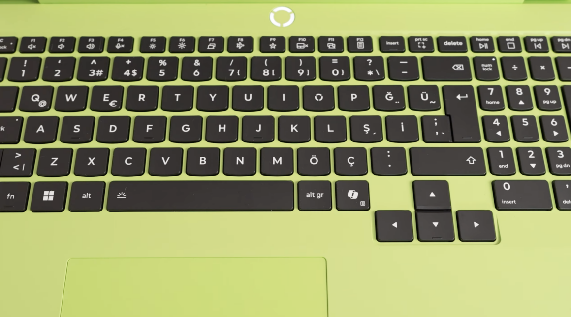

Klavye yerleşimine baktığımızda genel olarak sade hatlar görüyoruz. Üstteki FN tuşları klavyedeki diğer tuşlardan daha küçük olacak şekilde tasarlanmış. Numerik tuş takımı da aynı şekilde daha küçük tuşlardan oluşuyor. Ok tuşları klavyenin biraz daha altına alınmış, bu sayede arada çok mesafe açmadan diğer tuşlardan güzel bir şekilde ayırmışlar. Burada eksi verebileceğimiz tek nokta Enter tuşunun biraz küçük kalması. Yanlışlıkla virgül tuşuna basabiliyorsunuz. Daha belirgin ve büyük yapılabilirmiş.
Tuşların yapısının membran olduğunu belirtelim. Bastığınızda çıkan ses hiçbir şekilde sizi rahatsız etmiyor ve tokluğu hissediyorsunuz.
Güncel laptoplarda olduğu gibi bu laptopta da Copilot tuşu bulunuyor. Lenovo’nun Vantage yazılımı üzerinden bu tuş kapatılabiliyor mu diye baktık ancak kapatılamadığını gördük. Yani tuşu devre dışı bırakmak için cihaz üreticisi tarafında bir çözüm bulunmuyor. Üçüncü parti uygulamalar kullanarak devre dışı bırakabilirsiniz eğer kullanmayı planlamıyorsanız.

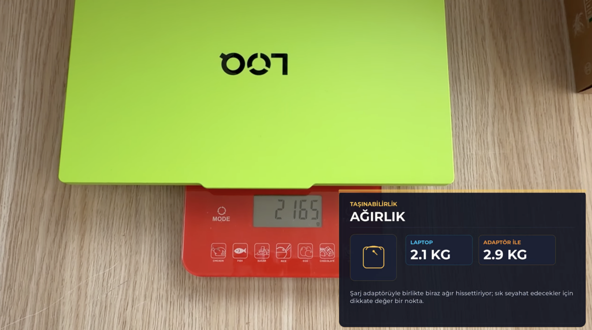

Ağırlık
Laptop 2.1 kilogram ağırlığa sahip. Şarj adaptörünü de koyduğumuzda 2.9 kg olduğunu görüyoruz. Şarj adaptörüyle birlikte laptopun biraz ağır olduğunu söyleyebiliriz. Yolculuk yaparken yanınızda taşıyacaksanız bunu akılda tutmakta fayda var.
