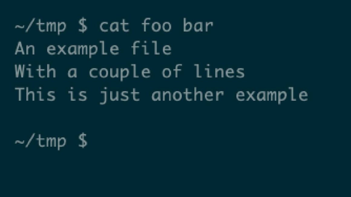

İkisini birleştirmek için cat komutunu çalıştırıp bu dosya adlarını argüman olarak geçirebilirsiniz:
cat foo bar
Cevap olarak ilk dosyanın tam içeriğini, ardından ikinci dosyanın tam içeriğini göreceksiniz; cat, ikisini birleştirdi:
Bu pek kullanışlı görünmeyebilir ancak muhtemelen bir noktada dosyaları birleştirme ihtiyacı duyacaksınız. Günlük dosyalarını birleştirebilir veya bir metnin birkaç bölümünü tek bir çalışmada birleştirebilirsiniz. Ayrıca daha kolay taşıma veya depolama için dosyaları birleştirebilirsiniz. Fakat “tar” komutu, genellikle bu tür bir görev için daha uygun olabilir.

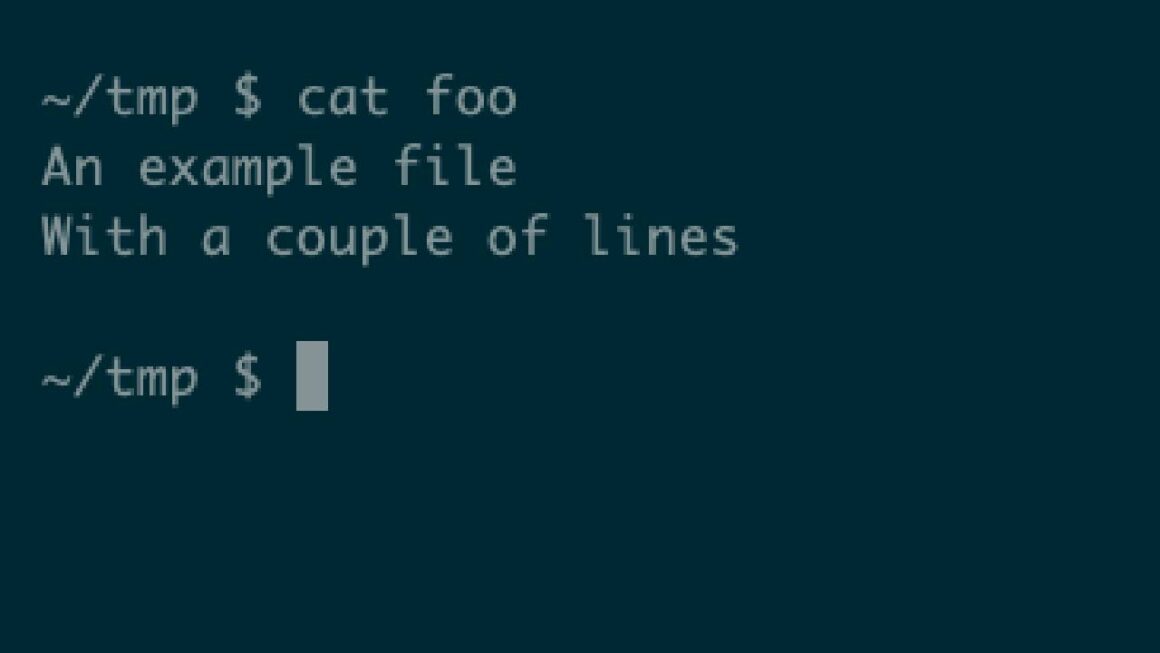

cat’e yalnızca tek bir dosya argümanı gönderirseniz ne olacağını merak ediyor musunuz? Neyse ki araç, hata üretmek yerine bu durumu mantıklı bir varsayılan davranışla ele alıyor.
cat foo
cat, tek bir dosya argümanıyla o dosyanın içeriğini çıktı olarak verir. Bunun tek seferde, durmadan yapılacağını unutmayın; bu nedenle ekranda daha uzun dosyaları görüntülemek için terminalinizi kaydırmanız gerekebilir.
Uyarı: Bir dosyayı cat komutuyla görüntülerken dikkatli olun. Metin dosyaları sorun oluşturmaz ancak çalıştırılabilir bir dosyayı terminalinizde yazdırırsanız anlamsız görünecek ve hatta ekranınızı (geçici olarak) bozabilir.
“cat”in bu kullanımı, özellikle küçük boyutlu bir metin dosyasının içeriğine hızlıca göz atmak istediğinizde ideal. Ancak daha uzun dosyalar veya daha ayrıntılı olarak incelemek istediğiniz dosyalar için bu kullanım daha az kullanışlı olabilir. Bu gibi durumlarda, more veya less gibi bir komut işinizi görebilir.

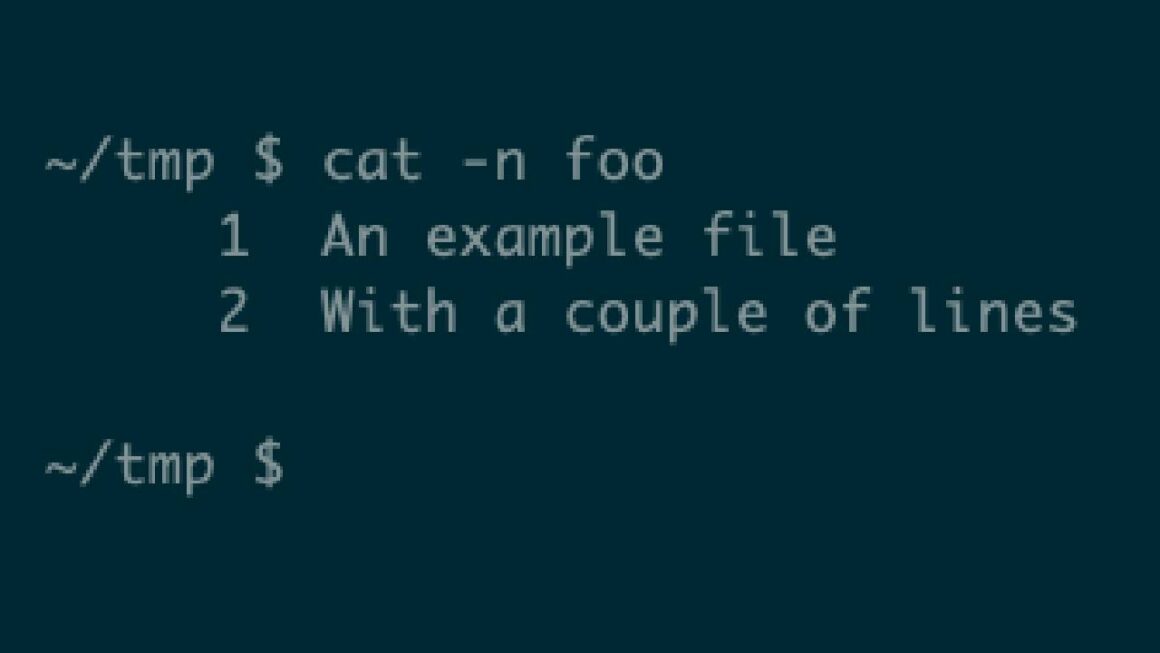

Programcıysanız veya iş birliği içinde çalışıyorsanız bir dosyadaki satır numaralarına başvurmak faydalı olabilir. Metin editörleri bu özelliği içerse de bir dosyadaki satır numaralarını hızlı bir şekilde görüntülemek için cat başka bir seçenek:
cat -n foo
-n seçeneği, çıktı satırlarını 1’den başlayarak numaralandırır.
Uyarı: cat’in farklı sürümleri farklı şekilde davranır. GNU coreutils 9.4 sürümü (Ubuntu 24.04), çıktının her satırını her seferinde 1 artırarak numaralandırır. Ancak macOS 26.0’da cat, her girdi dosyasını ayrı ayrı numaralandırır ve her dosyada sayıyı sıfırlar.
cat komutu, boş olmayan çıktı satırlarını numaralandıran -b seçeneğini de destekler. Bu, bazı durumlarda faydalı olabilir ancak derleyiciler gibi araçlar boş satırlar da dâhil olmak üzere her zaman satır numaralarını bildireceğinden programlama için bundan kaçınmalısınız.
