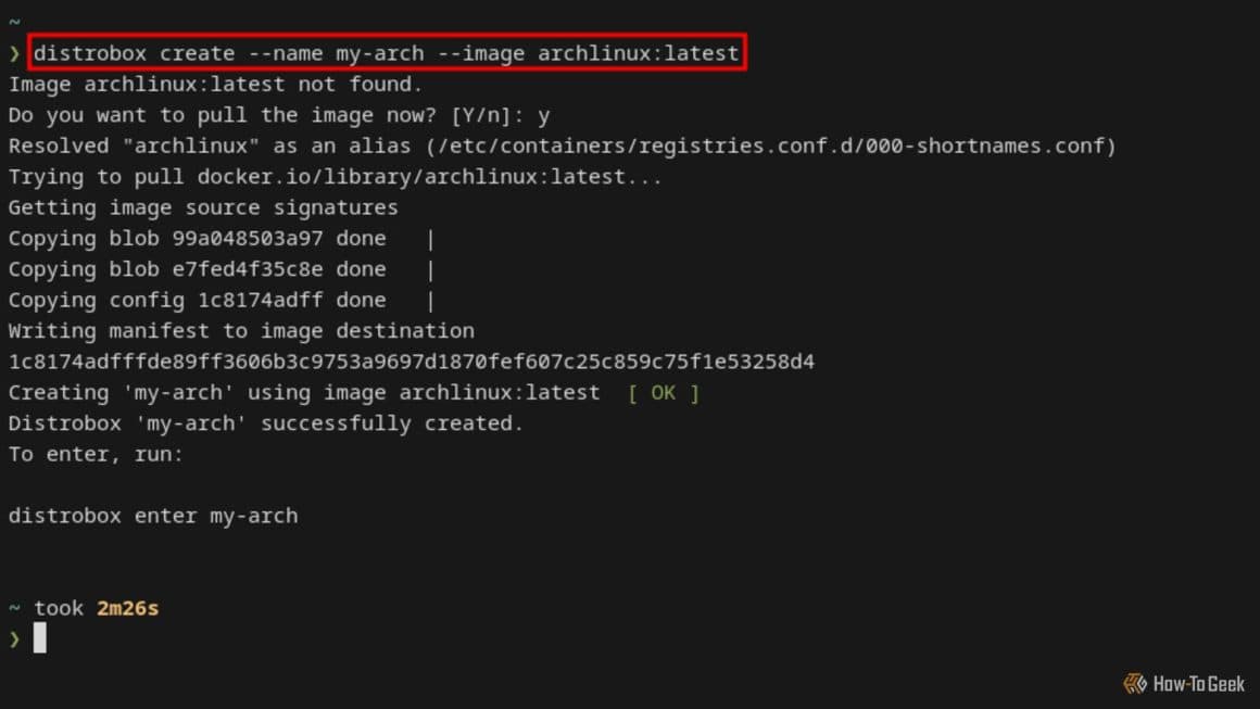

Distrobox’ın temel kullanımı, bir container oluşturup içine girmekle başlıyor. Örneğin bir Ubuntu container’ı oluşturmak için şu komutu çalıştırmanız gerekiyor:
distrobox create --name ubuntu-box --image ubuntu:latest
Bu komut, Ubuntu’nun en son sürümünden bir container oluşturuyor ve adını “ubuntu-box” yapıyor. Container oluşturulduktan sonra içine girmek için:
distrobox enter ubuntu-box
