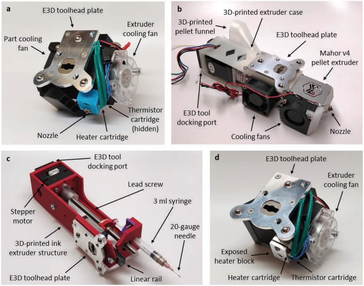

Platform, farklı kıvamlardaki malzemeleri yönetebilen dört ayrı ekstrüzyon aracı kullanıyor. Yazıcı, iletken mürekkepleri, sert manyetik bileşimleri ve yalıtkan yapısal malzemeleri katman katman bırakırken bu başlıklar arasında otomatik olarak geçiş yapıyor. Sistem, sensörler ve hassas bir kontrol yapısıyla her katmanın doğru hizalanmasını sağlıyor, böylece tek parça halinde işlevsel bir cihaz ortaya çıkıyor.
