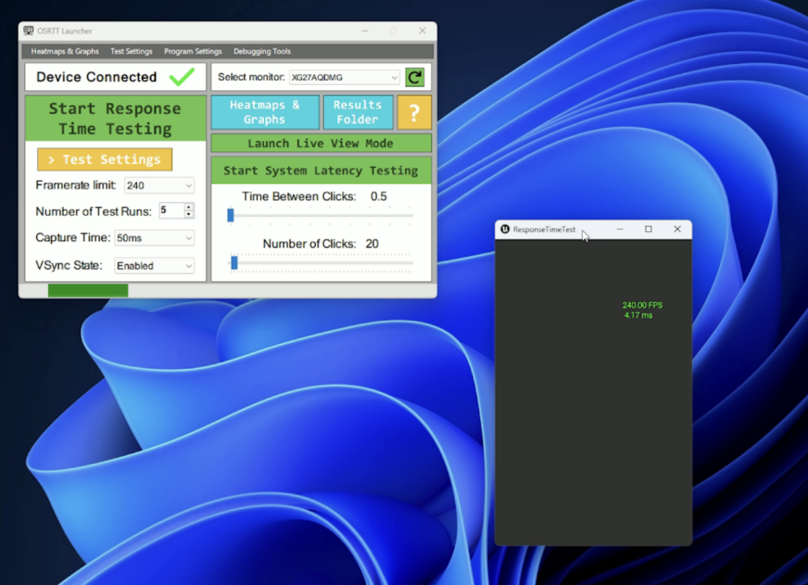

- Şimdi de OSRTT yazılımını çalıştırın.
- Ekranda Device Connected yazısını görmelisiniz.
- Sağ kısımdan test edeceğiniz monitörü seçin.

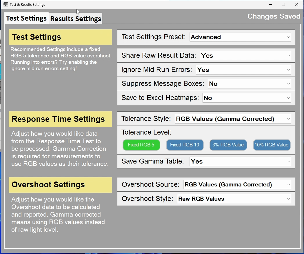

- Sol kısımdaki Test Settings yazan butona tıklayın. Buradan test ayarlarını yapacağız.
- Varsayılan ayarlar çoğu senaryoda yeterli olsa da monitör özelliklerine göre biraz oynama yapabiliriz.
- Bunun için Test Settings Preset seçeneğini Recommended yerine Advanced olarak belirliyoruz.
- Genel ayarları şu şekilde seçebilirsiniz:
- Share Raw Result Data: Yes
- Ignore Mid Run Errors: Yes
- Suppress Message Box: No
- Save to Excel Heatmaps: Yes
Bu ayarlar olabildiğinde çok veri kaydetmemiz içindi.
Şimdi asıl test ayarlarını yapalım:
- Tolerance Style ayarını RGB Values yapın. Bu, Light Levels yerine daha doğru renk sonuçları almamıza yarıyor.
- Tolerance Level ayarını da Fixed RGB 5 olarak bırakabilirsiniz. Bu ayar, pikselin bir renk seviyesinden diğerine geçerken ne kadar sapmaya izin vereceğinizi belirlemeye yarıyor. Örneğin bir geçiş G102’den G153’e ise ve tolerans RGB 5 olarak ayarlanmışsa, sensör 148–158 aralığında ölçüm yaptığında süre ölçümü tamamlanmış sayılıyor.
- Yüzdesel ayarlar ise daha teknik ve hassas ölçümler için kullanılabilecek bir ayar. Hedef değerin yüzdelik farkıyla toleransı belirliyor.
- Save Gamma Table ayarını da kaydetmek isterseniz Yes olarak seçebilirsiniz.
- Bu menüdeki son ayar ise Overshoot ayarları.
Overshoot nedir, kısaca bunu açıklayalım öncelikle.
Overshoot, bir pikselin hedef gri tonuna ulaşırken fazla ileri gitmesi, yani olması gereken değeri aşmasıdır. Örneğin hedef seviye G102 iken piksel kısa süreliğine G130’a çıkıyorsa bu bir overshoottur. Overshoot miktarının çok yüksek olması ghostingi tetikleyebilir. Bu noktada monitörünüzün OverDrive ayarlarını deneyerek en dengeli ayarı bulmanız gerekiyor.
Overshoot Görsel olarak haleler, parlak kenarlar veya ters gölgeler şeklinde algılanabilir.
- Bu ayar için de Source seçeneğini RGB Values yapıyoruz. Daha teknik ve monitörün parlaklığına göre ölçüm yapmak isterseniz Light Level olarak değiştirebilirsiniz.
- Overshot Style ayarını ise ham değerler veya yüzdesel olarak seçebilirsiniz. Biz ham RGB değerlerini seçiyoruz.

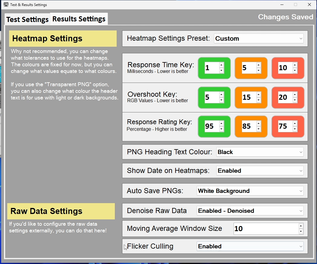

Şimdi de sonuçları nasıl görmek istediğiniz kısmın ayarlarını yapalım.
Üstteki Result Setting sekmesine tıklayın.
Burada Heatmap Settings Preset ayarını görebilirsiniz. Bu ayar Response Time, Overshot ve Response Rating Key değerlerinin İyi-Orta-Kötü şeklinde hangi aralıkta gözükeceğini belirlemenize yarıyor. Recommended ayarı çoğu senaryo için yeterli olsa da OLED gibi bir panel kullanıyorsanız bu değerleri çok daha dar aralıklara çekebilirsiniz. Örneğin OLED paneller diğer panellere göre çok daha hızlı olduğu için
- İyi: 1
- Orta: 3
- Kötü: 5
Şeklinde değerler girilebilir.
Alttaki ayar ise ham verinin nasıl alınacağını belirliyor.
Denoise Raw Data seçeneğini Enabled yaparsanız sensördeki anlık ve çoğu zaman dış kaynaklı sıçramaları yumuşatabilirsiniz.
Moving Average Windows Size değeri ise ölçüm yapılacak noktanın etrafındaki belirli sayı kadar noktanın ortalamasını almanıza ve daha pürüzsüz bir sonuç elde etmenize yarıyor.
Son olarak Flicker Culling ayarı ise ekrandaki titremeleri filtrelemeye yarıyor. Dilerseniz açabilir veya monitördeki flickerı en aza indirmek için monitörden elle ayarlama yapabilirsiniz.

- TN panel için: Denoise: Açık, Flicker: Açık, MA: 5–7
- IPS/VA panel için: Denoise: Açık, Flicker: Açık, MA: 10–15
- Test hassasiyeti çok önemli ise: Denoise: Kapalı, Flicker: Kapalı
Son olarak bu menüyü kapatıp ana menüden birkaç ayar daha yapacağız.
- Frame Limit ayarını geliştiricinin kendisi monitörün tazeleme hızıyla aynı olacak şekilde ayarlamayı tavsiye ediyor. Örneğin monitörü 120 Hz’de kullanıyorsanız bu ayarı da 120 yapabilirsiniz. Ancak bu tepki süresinin çok yüksek çıkmasına neden olabiliyor. Bunun nedeni Hz düştükçe yenileme süresinin uzaması. Bunu tekrar geliştiriciye sorduğumuzda testleri doğru karşılaştırmak için her monitörü 1000 FPS modunda test ettiği bilgisini paylaştı. Biz de o yüzden artık hep 1000 FPS’yi seçip test ediyoruz.
- Number of Test Runs ayarı ise testin kaç defa yapılacağı ile ilgili. Minimum 3 ve en doğru sonuç için ise maksimum değer olan 10’u seçebilirsiniz. Test uzun sürmediğinden dolayı 10 seçmekte bir sakınca yok.
- Capture time ise monitörden monitöre değişen bir ayar. Genel olarak hızlı bir monitörü test edecekseniz bu değer 50 veya 100 ms olabilir. TV veya eski tip yavaş bir monitör kullanıyorsanız 150 ve üzerini seçebilirsiniz.
- VSync State ayarı ise VSync’in açık veya kapalı olma durumuna göre değiştirilebilir. Daha doğru ölçümler için monitörden VSync ayarını kapatıp bu ayarı da Disable olarak seçmenizi öneriyoruz.

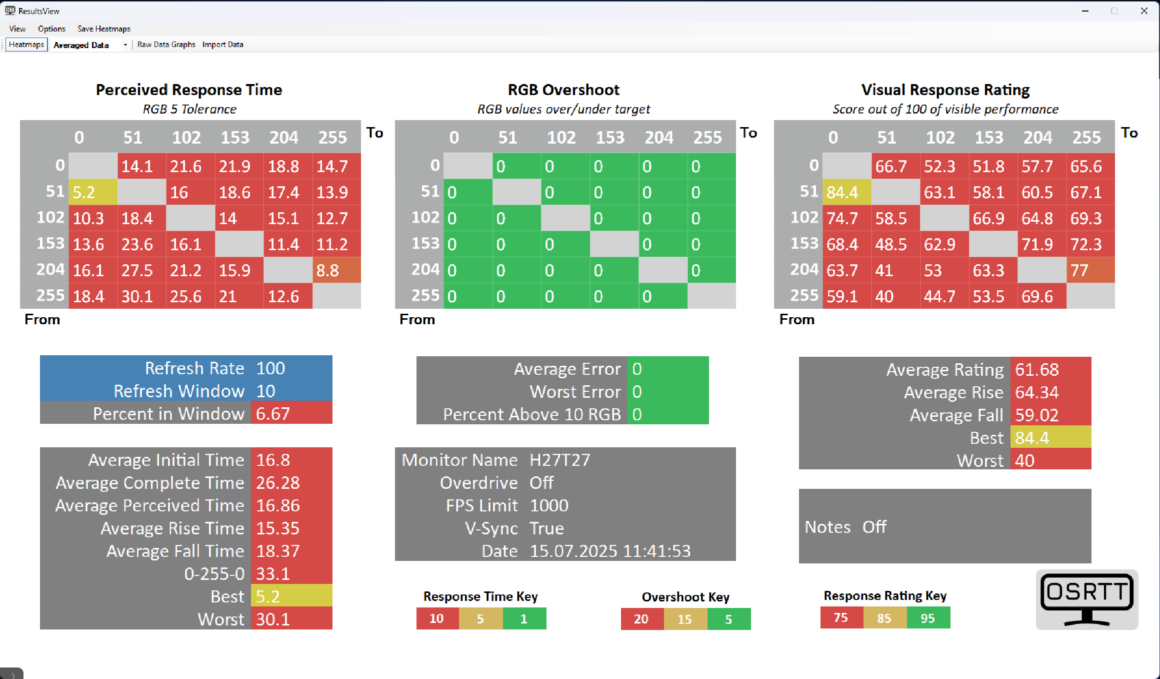

Test bittikten sonra ekrana test sonuçlarının kaydedildiği klasör penceresi ve heatmap gelecek. Buradan genel sonuçları görebilirsiniz. Daha fazla detay için ise klasördeki Excel dökümanlarına bakabilirsiniz. Şimdi beraber test ettiğimiz monitörün sonuçlarını yorumlayalım isterseniz.

Test Sonuçları ve Yorum
Perceived Response Time genel olarak 13-25 ms arasında. Raporlanan ortalama değer ise 16.68 ms. Bu süre Günlük kullanım için yeterli olsa da söz konusu oyunlar olduğunda orta-düşük bir sonuç aldığımızı söyleyebiliriz.
RGB Overshoot değeri tamamen 0 olarak gözüküyor. Bunun nedeni OverDrive’ın kapalı olması. Overdrive ayarını Ultra modda açtığımızda ise ortalamada 17 değeri çıkıyor, orta düzeyde diyebiliriz.
Visual Response Rating puanları da 100 üzerinden ortalama 61.7 olarak ölçülmüş. Bu skor düşük olarak kabul edilebilir. En iyi ve en kötü skorlar arasında da 2 kat fark var. Bu da görsel olarak deneyimi olumsuz etkileyebilecek bir durum. Özellikle hareketli sahnelerde bulanıklık ya da gölgelenme yaşanabileceğini gösteriyor.

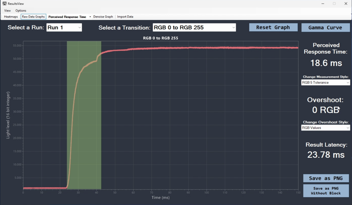

Eğer daha detaylı sonuçları görmek isterseniz Excel tablolarındaki ham değerleri inceleyebilirsiniz. Ayrıca uygulamanın arayüzünde bulunan Raw Data Graphs seçeneğine tıklayarak her bir geçiş işlemini ve gama değerlerini grafiksel olarak inceleyebiliyorsunuz.
