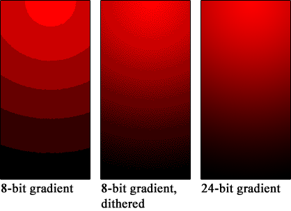

Renk derinlik değerinin önemi daha iyi anlamak için şu örneği inceleyelim:
En soldaki örnekte, bir renk kanalının sadece 3 bit (yani 8 ton) ile ifade edilmesi sonucu belirgin bantlanmalar görülmektedir. 8-bit renk derinliğine sahip bir monitörün ideal gradyan geçişi ise, en sağdaki 24-bit örnekte olduğu gibi pürüzsüz görünür. İkinci örnekteki görselde ise, birinci örnekte oluşan bantlanmalar, dithering adı verilen bir teknik kullanılarak azaltılmaya çalışılmıştır. Dithering, piksellerin renklerini karıştırarak bir göz yanılsaması yaratır ve daha yumuşak geçişler sağlar. Monitörlerde bu rahatsız edici durumu azaltmak için FRC (Frame Rate Control) gibi teknolojilerden yararlanılır. Muhtemelen monitörlerin teknik özelliklerini incelerken “(6 Bit + FRC)” gibi bir ifadeyle karşılaşmışsınızdır. Bu sayede 6 bit’lik bir panel, FRC teknolojisi ile 8’bit bir monitörün renk derinliğini görsel olarak taklit edebilir.
