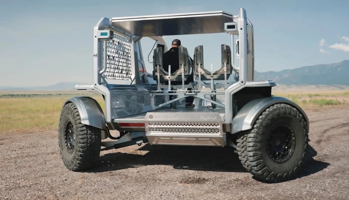

Artemis V görevi için tasarlanan ve “Lunar Terrain Vehicle (LTV)” olarak adlandırılan bu araç, 1971’de Apollo 15 göreviyle ilk kez kullanılan Lunar Roving Vehicle’ın (Ay Keşif Aracı) modern bir versiyonu olarak hayata geçiriliyor. NASA’ya LTV tedarik etmek üzere üç konsorsiyum rekabet ediyor. Bu konsorsiyumlardan biri olan Lunar Outpost, aracın batarya, şasi ve otonom kontrol sistemleri için otomotiv devi General Motors (GM) ile iş birliği yapıyor. GM, bu ekstrem uzay görevinin gerektirdiği batarya taleplerini nasıl karşılayacağına dair yakın zamanda detaylı bilgiler paylaştı.

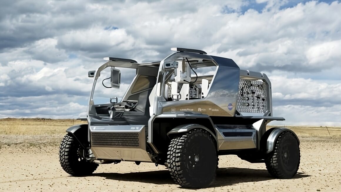

GM, bu zorlu gereksinimleri karşılamak için yeni bir batarya kimyası geliştirmek yerine, mevcut karasal otomobil ve kamyon bataryalarından edindiği en son tasarımı Ay koşullarına uyarlıyor. Lunar Outpost LTV konseptinin, yüksek nikel oranlı NCMA (nikel kobalt manganez alüminyum oksit) katot kimyasına sahip lityum iyon bataryalarla çalışacağı belirtiliyor. Bu, GM’in güncel EV modelleri olan GMC Hummer EV ve Chevrolet Equinox EV‘de kullanılan teknolojinin bir türevi.
Batarya paketleri, aracın ağırlık merkezini optimize etmek için LTV’nin şasisine entegre edilecek. Bu entegrasyon, Ay’ın düşük yer çekimi ve düzensiz yüzeyinde aracın stabilitesini artırmak için hayati önem taşıyor.
Ay keşfi için gereken dünya dışı dayanıklılığı sağlamak amacıyla GM, bataryaları hata toleranslı olacak şekilde tasarlıyor. Bu, bazı hücreler arızalansa veya hasar görse bile bataryanın çalışmaya devam edeceği anlamına geliyor. Ayrıca aşırı soğuk Ay gecelerine dayanması için sisteme entegre ısıtma elemanları ve yüksek dereceli termal yalıtım katmanları eklenecek.

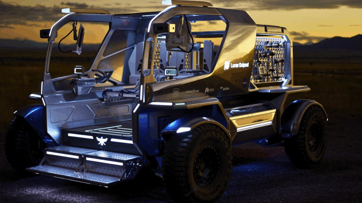

LTV’nin tasarımı, astronotların uzay giysileri içinde bile araca kolayca erişebilmesi ve kontrol edebilmesi düşünülerek yapıldı. Fakat araç, çoğunlukla minimal denetimle otonom sürüş yapacak veya Dünya’daki bir sürücü tarafından kontrol edilecek. Bu otonom yetenekler için LTV; LiDAR, radar ve yüksek çözünürlüklü kameralar dahil olmak üzere çeşitli sensör sistemlerini kullanacak.
