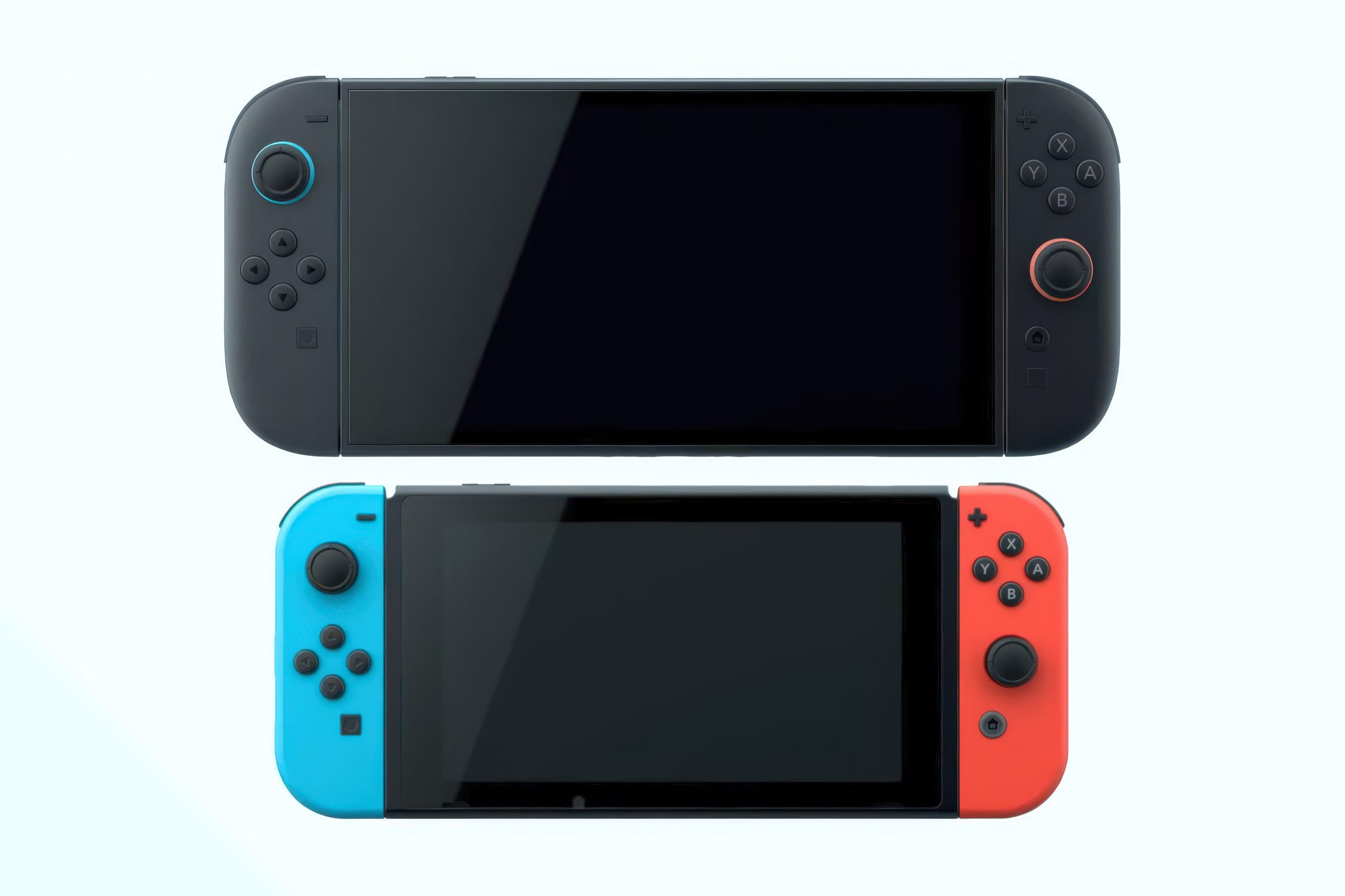

Nintendo Switch 2’nin Ekranı, Selefinden %50 Daha Yavaş Kalıyor
Nintendo’nun yeni nesil taşınabilir konsolu Switch 2, tasarım ve renk doğruluğu açısından bazı iyileştirmeler sunsa da, ekran performansı teknik testlerde beklentilerin altında kaldı. Özellikle Monitor Unboxed kanalının yaptığı son analiz, panelin oyun deneyimini olumsuz etkileyebilecek ciddi eksiklikler taşıdığını ortaya koyuyor.
Nintendo Switch 2’nin Ekranı Hız Testlerinde Beklentileri Karşılamıyor
HDR’ın neredeyse hiç desteklenmemesi ve Değişken Yenileme Hızı (VRR) gibi özelliklerin eksikliği daha önce konuşulmuştu. Ancak Monitor Unboxed, tepki süresi ölçümlerine odaklandığında tablo daha da karanlık hale geldi. 60Hz ekran üzerinde yapılan manuel gri ton geçiş testleri ortalama 33 milisaniye gibi oldukça yüksek bir tepki süresi ortaya koydu. Bu, günümüzdeki pek çok PC monitöründen çok daha fazla olan bir değer. Şaşırtıcı olan kısım ise, eski Switch modelinin bile %50 oranında daha hızlı olması.
Bu kadar yüksek bir tepki süresinin başlıca nedeni olarak Overdrive (tepkileri hızlandırmak için kullanılan bir voltaj artırma tekniği) teknolojisinin eksikliği gösteriliyor. Taşınabilir bir cihazda batarya ömrünü korumak adına bu özellikten feragat edilmiş olabilir, ancak sonuç olarak oyuncular daha yavaş ve bulanık bir görüntüyle karşı karşıya kalıyor.
60Hz yenileme hızına sahip bir panelde, ideal tepki süresi 16.7 ms civarındayken Switch 2’nin ekranı bu sürenin neredeyse iki katına çıkıyor. Bu da görüntülerin tam olarak yenilenememesi ve özellikle hareketli sahnelerde iz kalıntıları oluşması anlamına geliyor. Blur Busters UFO testi de bu durumu açıkça gösteriyor.
