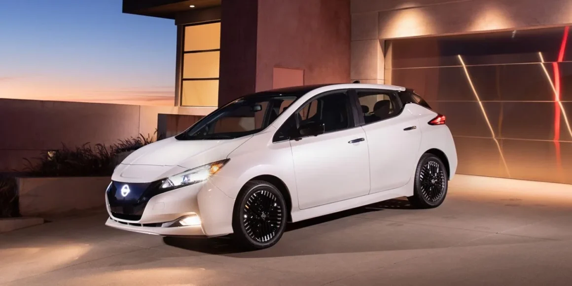

Nissan, ABD’de 19 Bin Leaf’i Geri Çağırıyor
Nissan, 2021 ve 2022 model yılına ait 19.077 adet Nissan Leaf modelini kapsayan önemli bir geri çağırma programı başlattı. Geri çağırmanın temel nedeni, araçların DC hızlı şarj esnasında bataryalarının aşırı ısınma riski taşıması ve bu durumun potansiyel olarak güvenlik sorunlarına yol açabilmesi. Nissan, sorunu çözmek için yetkili bayilerde araçların batarya yönetim yazılımını güncelleyecek. Bu program, Nissan’ın Smyrna, Tennessee’deki montaj tesisinde 3 Kasım 2020 ile 23 Mayıs 2022 tarihleri arasında üretilen araçları etkiliyor. Ancak önemli bir detay, geri çağırmanın yalnızca Seviye 3 DC hızlı şarj portu ile donatılmış modelleri kapsaması. Amerika Birleşik Devletleri’ndeki terminolojiye göre Seviye 3, genellikle DC (doğru akım) şarj cihazlarını kullanan yüksek güçlü ve hızlı şarjı ifade ediyor. Seviye 1 ve Seviye 2 ise evde veya halka açık alternatif akım şarj noktalarında yapılan daha yavaş AC şarj türlerini belirtiyor.
